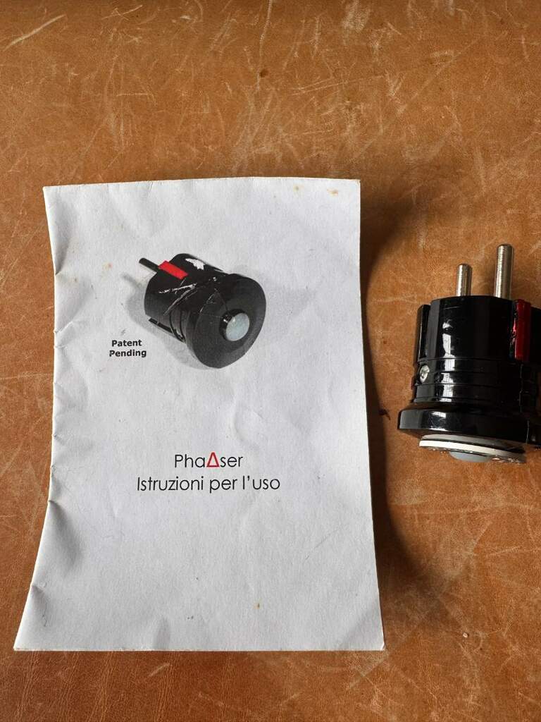

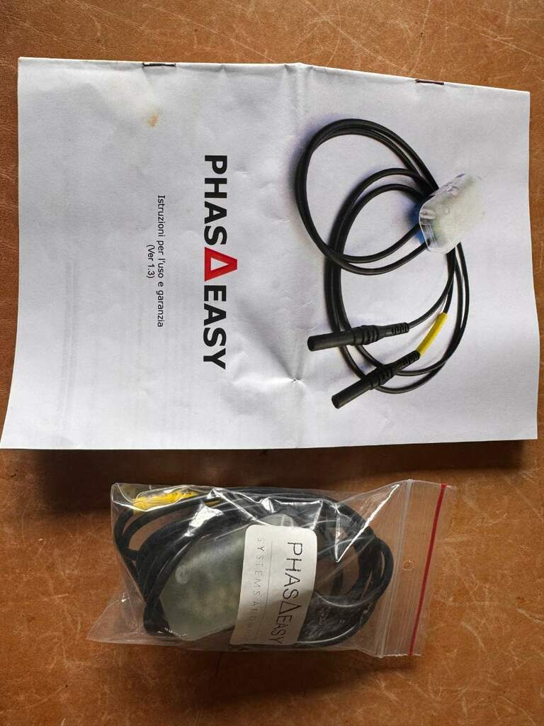

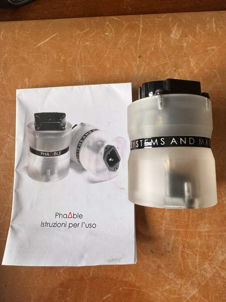

corrado Inviato 9 Febbraio 2023 Condividi Inviato 9 Febbraio 2023 @lucamac domani se mi ricordo ti posto la foto di cosa uso io per fare la misura in modo veloce e assolutamente sicuro. Link al commento https://melius.club/topic/12789-le-fameliche-sabbie-mobili-della-fase-elettrica/page/8/#findComment-732807 Condividi su altri siti Altre opzioni di condivisione...

corrado Inviato 10 Febbraio 2023 Condividi Inviato 10 Febbraio 2023 Link al commento https://melius.club/topic/12789-le-fameliche-sabbie-mobili-della-fase-elettrica/page/8/#findComment-733131 Condividi su altri siti Altre opzioni di condivisione...

corrado Inviato 10 Febbraio 2023 Condividi Inviato 10 Febbraio 2023 In alternativa compri una spina e colleghi un filo solo al PIN centrale quello della terra. Il puntale libero del tester va alla parte esterna di una qualsiasi presa RCA dell'elettronica che stai misurando che come già detto deve essere accesa e scollegata da tutto il resto. Link al commento https://melius.club/topic/12789-le-fameliche-sabbie-mobili-della-fase-elettrica/page/8/#findComment-733138 Condividi su altri siti Altre opzioni di condivisione...
