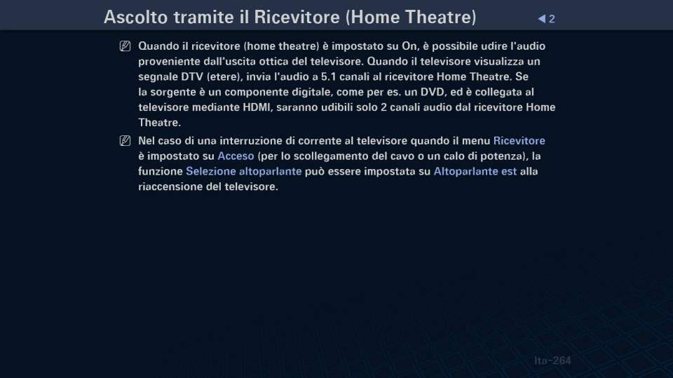

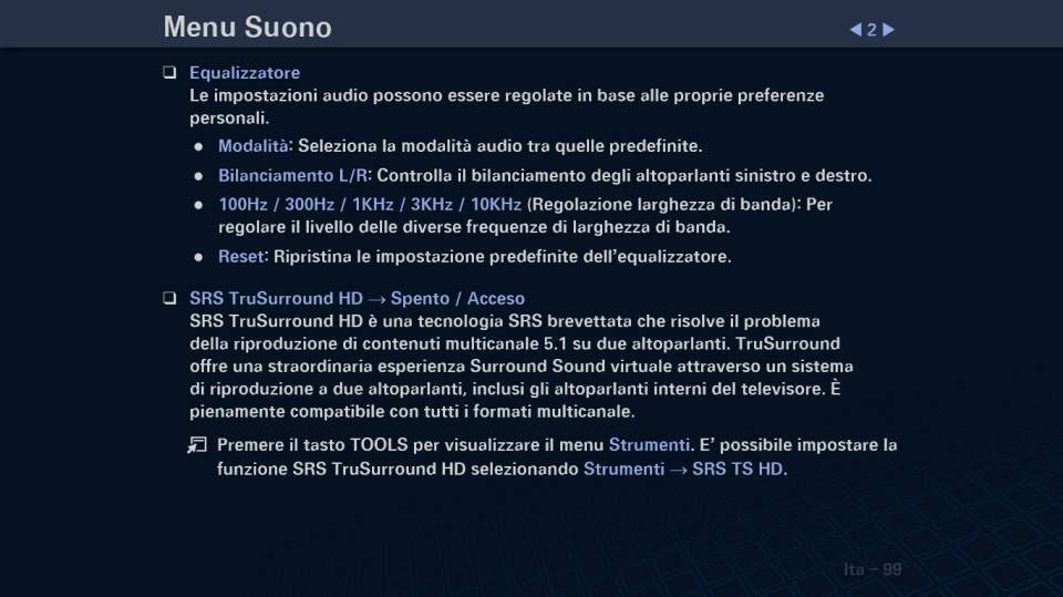

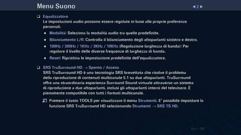

@GasVanTar @audio_fan è un televisore Samsung un po’ datato (se non ricordo male avrà almeno 10 anni).
Sul menù “Suono” ho due voci che teoricamente mi dovrebbero permettere di settare l’impostazione audio, ma purtroppo così non è:
1) Formato Audio: ho informazione sul formato dello specifico canale, MPEG o Dolby Digital, ma anche entrando non mi permette di cambiare nulla.
2) Selezione Audio: questa sezione non risulta attiva
Questo è il modello: UE46B8000XW

@zagor333 ho provato leggendo il manuale a capire come fare e non ci sono riuscito. Di scatolette magiche ne ho viste diverse ma sono per lo più dac o estrattori audio da hdmi a s/pdif, forse quest'ultima tipologia potrebbe aiutarti. Ma mi domandavo, vista l'anzianità del televisore, hai collegato un decoder esterno?

@zagor333
>per quanto mi sembri strano l' impostazione PCM sul manuale non è citata
>sull' uso di un DAC esterno (aggiuntivo): se ne fanno con ingresso ottico ed uscita stereo RCA che supportano la codifica dolby digital, anche a poche decine di euro, ovviamente con una qualità inferiore rispetto al DAC che hai nel lettore. Purtroppo dolby digital non è l'unica codifica usata dai canali TV quindi se vuoi provare dai prima una occhiata alle codifiche usate dai vari canali che ti interessano, è possibile (ma anche no) che impostando appunto a dolbi digital l'uscita del Tv tutto funzioni
Non ho un modello da suggerire suggerisco piuttosto di acquistare su a***** per poter fare la restituzione se non funziona.
