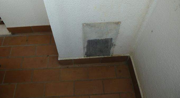

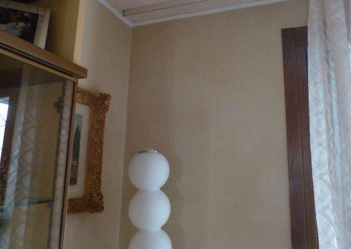

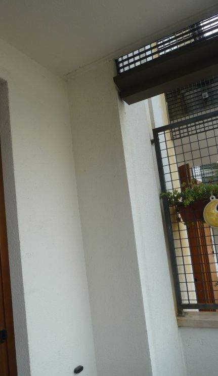

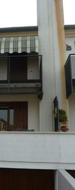

NEWS: arrivato il primo preventivo dell'installatore Daikin: si va da 1800k del Comfora, 2100 del Perfera , ai 2300 dello Stilish. Non è che gli split esteticamente mi acchiappano...cmq, io insisto per far passare i tubi attraverso la canna fumaria ( posterò foto). L'altro , quello di Mitshubishi dice che è impossibile...a meno di fare un foro-voragine...
ecco quà, la parte interna dove andrebbe lo split, e la parte esterna...l'unità esterna andrebbe alla base del poggiolo al piano terra o ( da proporre all'installatore) al poggiolo al piano superiore...

@bost Sarò stordito io, ma non è che si capisca molto dalle foto.
Al mare, appartamento con mansarda su due piani, ho fatto passare tutti i tubi sotto il pavimento della mansarda, a casa in parte sotto al pavimento, in parte nel seminterrato. Sempre a casa nella canna fumaria dell'aspiratore della cucina ho fatto passare cavi d'antenna e sat.
Onestamente se la canna fumaria è "fredda", cioè non utilizzata per una caldaia, non vedo per quale motivo non possano essere fatti passare due tubi per andata e ritorno del gas, uno per il cavi di controllo ed eventualmente un altro per la condensa.
