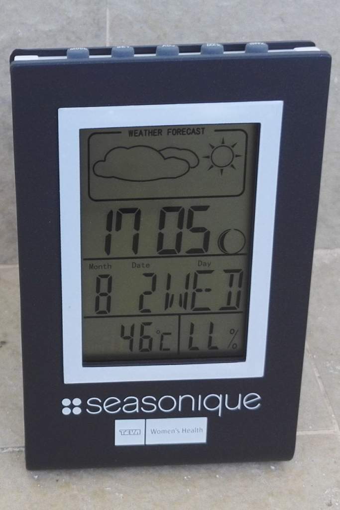

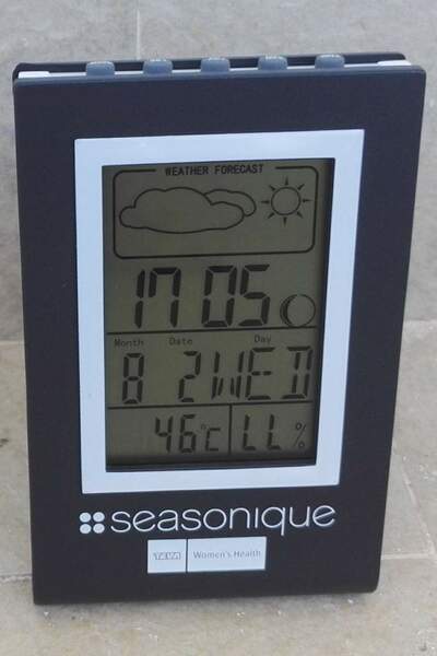

Provincia di Torino, siamo arrivati anche a 42°C al 98% :classic_sad:, nel 2003 anche più caldo, ma non così umido.
Al mare in Calabria più volte ci sono stati in Estate 46-47°C  con la Borea che soffiava con forza, ma lì è secchissimo, umidità quasi non misurabile, basta stare all'ombra. (foto di qualche anno fa)
