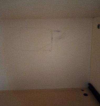

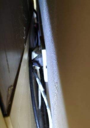

...il punto meno peggio per attaccarsi con la corrente è quello dietro alla libreria ( spostarla non se ne parla nemmeno). Nella foto si vede lo spazio tra schiena-libreria e muro. Si intravvede il punto luce che ha già 2 spine: una che porta alla ciabatta della tv e una che va al trasformatorino degli spot della libreria. Per accedervi l'unica è fare un'apertura dall'interno. Nella seconda foto si vede l'interno della base della libreria. In pratica levando il cassone o contenitore si accede alla schiena della libreria. Quindi penso bisognerà che esegua tanti piccoli fori attorno al segno che si vede nella  foto dell'interno che corrisponde alla posizione del punto luce. Per non rischiare di toccare i fili e le spine si dovrà posizionare tra il muro e la schiena un pezzo di lamiera. Non vedo altre soluzioni...

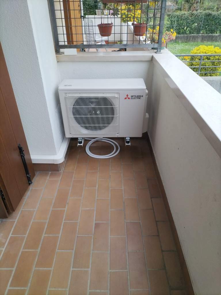

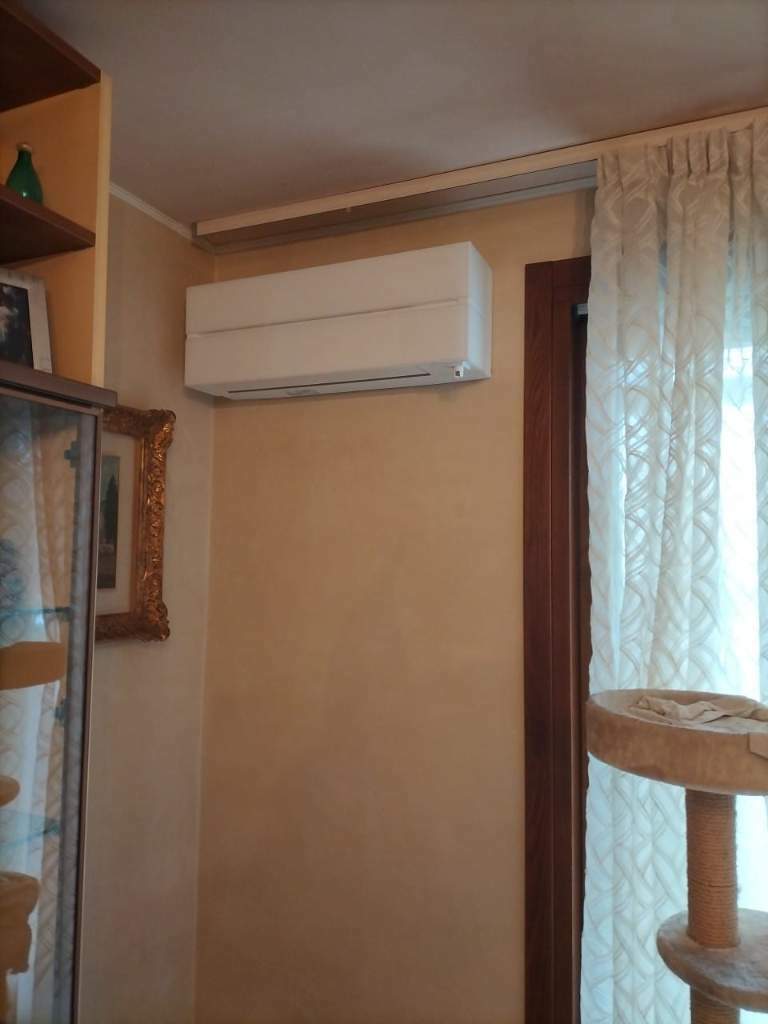

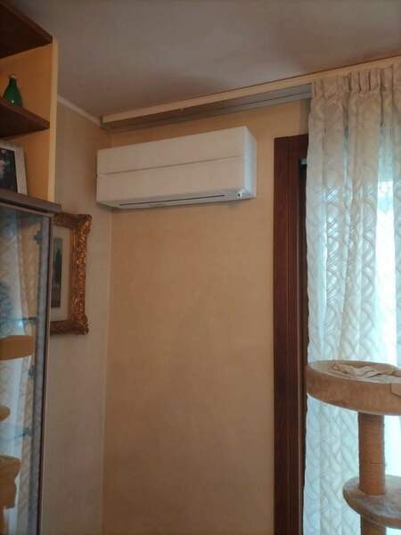

siccome vi avevo rotto i maroni con 'sto Th, oggi finalmente fatto il lavoro...diciamo che il correntino tenda è troppo vicino al muro (giustamente) e lo split è abbastanza largo, la tenda non cade più giusta...attualmente vedo di mettere una bacinella sotto l'unità esterna, se riesco a gestire la condensa bene, altrimenti faremo un foro sul poggiolo...cmq non sembra male...

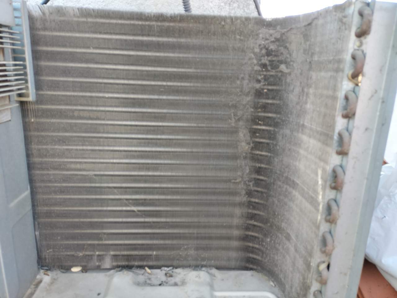

@Martin ...ieri sono andato sul tetto per vedere se era il caso di fare manutenzione all'unità esterna . Ha sui 20 anni, mai fatto niente.Ho asportato agevolmente i caterini. La serpentina con le alette di raffreddamento era a posto .Poca polvere. Ho passato con un pennello e poi con aspirapolvere. Sarebbe stato da usare spruzzo acqua, ma va bene cosi. Per contro la parte dove si trova cavetteria, elettronica c'era di tutto: una ventina di piccoli nidi vespe ormai in disuso. Su un cavo c'era un ammasso di non so cosa che una volta sfregolato era pieno di larve. Poi cimici a gogo. Pulito tutto. Una cosa , la ventola è montata sulla parte che cater che si asporta, quello con la feritoia a cerchio. La ventola è collegata all'unità da un cavo elettrico. Ho staccato lo spinottino. Uno di quei spinottini piatti . Ho un dubbio , quel tipo di spinotti hanno solo un verso per collegarsi o è indifferente? io l'ho ricollegato al primo tentativo. Ma se avessi ricollegato nell'altro verso ( se possibile) non è che la ventola ora girerebbe al contrario? Si nota che l'elettronica non è il mio forte...
Di solito gli spinotti sono orientati. Quello della ventola se è a due fili dovrebbe comunque essere indifferente.
Consiglio di soffiare col compressore dal lato che hai fotografato in quanto il condensatore tende a ingrumar m.rda sul lato opporto alla ventola.
https://melius.club/topic/12987-aria-condizionata-in-salotto/page/9/#findComment-830195
2 ore fa, Martin ha scritto:
ti ga provà a impissarlo ?
Se si sente un'esplosione sappiamo cos'è :classic_biggrin:
@bost adesso farò inorridire @Martin Io di solito lavo il condensatore e la ventola con un getto d'acqua a pressione non elevatissima senza nemmeno smontare la copertura, faccio solo attenzione a non mandare tutto in corto.
Lavo completamente coperture, ventole ed evaporatori delle unità interne ogni due o tre anni, i filtri ogni inizio estate.
https://melius.club/topic/12987-aria-condizionata-in-salotto/page/9/#findComment-830361
NOn è sbagliatissimo, non esagerare con lo schizzo per non piegare il pacco alettato e dirigi il getto "di sponda" per non piantare la sporcizia più a fondo (es. I fiori dei pioppi)
Va benissimo anche pretrattare con un detergente alcalino specifico o, in mancanza con uno sgrassatore diluito al 50% (si lascia agire una decina di minuti e si risciacqua) questo è particolarmente efficace per le condensanti soggette allo smog urbano, la patina carboniosa è meno appariscente della "lanetta" ma può alzare il differenziale di condensazione anche di 3 gradi. Spesso è sorprendente vedere la q,tà di acqua nera che scende dalla cond.
