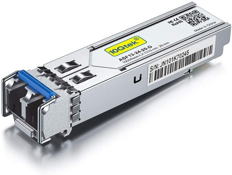

STEFANEL Inviato 11 Febbraio 2024 Condividi Inviato 11 Febbraio 2024 @stefano_mbp ne approfitto della tua esperienza per chiederti un’altra cosa: attualmente il mio U2 e’ collegato ad un switch netgear con ali lineare vua ethernet, se volessi provare il collegamento fibra potresti consigliarmi quelli che sono secondo te i device da acquistare che danno ottimi risultati? Intendo switch con lan / fibra sfp, i 2 transceiver necessari e cavo LL CC fibra? Magari se puoi mandarmi i link te ne sono grato Stefano Link al commento https://melius.club/topic/13055-lumin-u2-non-mini/page/8/#findComment-1105779 Condividi su altri siti Altre opzioni di condivisione...
stefano_mbp Inviato 11 Febbraio 2024 Condividi Inviato 11 Febbraio 2024 11 minuti fa, STEFANEL ha scritto: a cosa servirebbe in questo caso collegarlo a Roon rock via ethernet? Cioe’ ascolti i file digitali attraverso roon/ethernet (quindi un collegamento in teoria meno performante della fibra) quando invece poi colleghi anche la fibra? In effetti l’esempio Roon calza poco, soprattutto se usi servizi di streaming esterni. Ma se usi un nas con Minimserver la cosa ha molto più senso in quanto sia Lumïn sia Minimserver sarebbero isolati dal resto della rete e il traffico sarebbe limitato a Lumïn U2 <-> nas/Minimserver. Il discorso della performance direi che non c’entri (in termini di velocità) ma più che altro è questione di isolamento elettrico dal resto della lan … proprio ora sto ascoltando un album ricampionato a DSD512 con HQPlayer e il SOtM sms200/NAA è collegato a 100Mbps e funziona egregiamente. 15 minuti fa, STEFANEL ha scritto: se volessi provare il collegamento fibra potresti consigliarmi quelli che sono secondo te i device da acquistare che danno ottimi risultati? Intendo switch con lan / fibra sfp, i 2 transceiver necessari e cavo LL CC fibra? Purtroppo non ho esperienza in ambito audio di collegamenti in FO, però istintivamente andrei su switch Cisco, ho letto che i moduli ricetrasmittenti Finisar (di tipo SFP, non SFP+ che sono incompatibili con Lumïn) sono molto apprezzati. In questa sezione del forum Audiophile Style puoi probabilmente trovare informazioni utili Link al commento https://melius.club/topic/13055-lumin-u2-non-mini/page/8/#findComment-1105810 Condividi su altri siti Altre opzioni di condivisione...
lupoal Inviato 11 Febbraio 2024 Condividi Inviato 11 Febbraio 2024 3 ore fa, STEFANEL ha scritto: @stefano_mbp ne approfitto della tua esperienza per chiederti un’altra cosa: attualmente il mio U2 e’ collegato ad un switch netgear con ali lineare vua ethernet, se volessi provare il collegamento fibra potresti consigliarmi quelli che sono secondo te i device da acquistare che danno ottimi risultati? Intendo switch con lan / fibra sfp, i 2 transceiver necessari e cavo LL CC fibra? Magari se puoi mandarmi i link te ne sono grato Stefano https://mikrotik.com/products 1 Link al commento https://melius.club/topic/13055-lumin-u2-non-mini/page/8/#findComment-1106064 Condividi su altri siti Altre opzioni di condivisione...
lupoal Inviato 11 Febbraio 2024 Condividi Inviato 11 Febbraio 2024 3 ore fa, stefano_mbp ha scritto: In effetti l’esempio Roon calza poco, soprattutto se usi servizi di streaming esterni. Ma se usi un nas con Minimserver la cosa ha molto più senso in quanto sia Lumïn sia Minimserver sarebbero isolati dal resto della rete e il traffico sarebbe limitato a Lumïn U2 <-> nas/Minimserver. Il discorso della performance direi che non c’entri (in termini di velocità) ma più che altro è questione di isolamento elettrico dal resto della lan … proprio ora sto ascoltando un album ricampionato a DSD512 con HQPlayer e il SOtM sms200/NAA è collegato a 100Mbps e funziona egregiamente. Purtroppo non ho esperienza in ambito audio di collegamenti in FO, però istintivamente andrei su switch Cisco, ho letto che i moduli ricetrasmittenti Finisar (di tipo SFP, non SFP+ che sono incompatibili con Lumïn) sono molto apprezzati. In questa sezione del forum Audiophile Style puoi probabilmente trovare informazioni utili ... non capisco perchè Roon calza poco ... ho un unico posto dove è installato tutto... ho una sola presa LAN che esce dal muro... ho un coro di audiofili, ma anche Roon, che dicono che mai e poi mai si deve far andare Roon ROCK dal NUC e poi dallo stesso NUC uscire verso il dac (ma io in realtà quì sarei messo in modo diverso che nel mezzo c'ho Matrix S-pdif2, ma credo che il coro non sia solo circa il rumore elettrico della connessione... anche se nutro dubbi)... quindi... se per ipotesi entro nello switch del U2 (ma è uno switch quello integrato?) dalla porta ottica e poi esco dalla porta LAN, sempre del U2... non ottengo che, per quanto riguarda Roon e i comandamenti audiofili, il NUC e U2 sono sulla stessa LAN ma non direttamete connessi (al dac)? (sempre che lo switch in U2 sia tale e vi sia, tra le due porte, isolamento elettrico)... se quello che c'è lì dentro è davvero un switch allora dovrebbe essere così (che poi è l'ipotesi che ho illustrato nel mio post precedente) qualcuno che lo ha potrebbe fare una prova e vedere se funziona? (ad esempio @pl_svn) ... altrimenti fuori dal muro ci si mette questo coso quì ma vorrei evitare di installare ulteriore roba... che poi richiederebbe ulteriore alimentatore lineare, che un smps inquina da matti, e la faccenda si fa complicata e costosa e noiosa Link al commento https://melius.club/topic/13055-lumin-u2-non-mini/page/8/#findComment-1106087 Condividi su altri siti Altre opzioni di condivisione...
