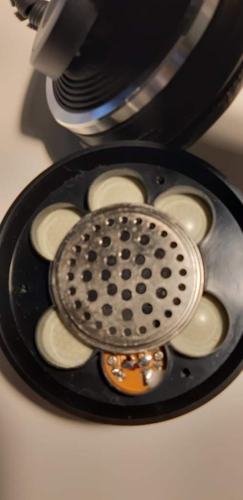

Queste sono le 5 membrane acustice, color crema, il dinamico è sotto il piezo, e la cassa posteriore ha il suo esborso acustico ai lati circolari del piattello.

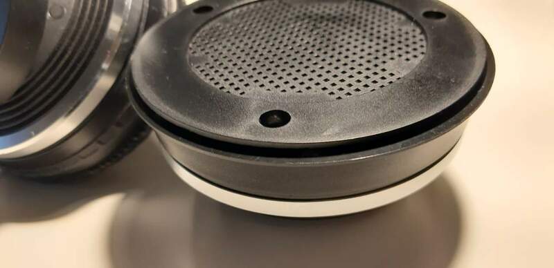

ed in questa foto ecco cosa intendo per alzare la griglia, per creare più camera acustica "dentro" a benefizio del basso.
Ma rimane un cerchio libero, che pero' serve per inserire i pad XL circolari
