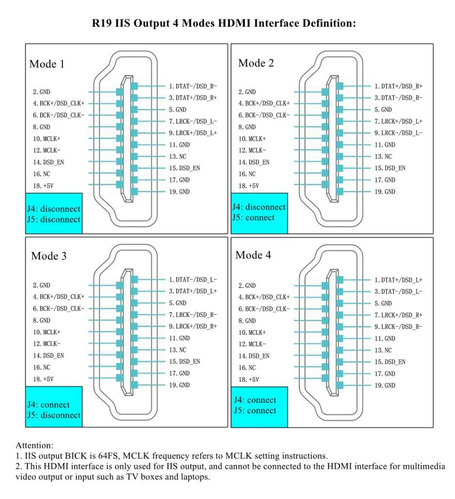

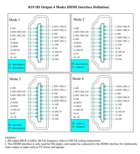

Tommaso Inviato 5 Giugno 2024 Condividi Inviato 5 Giugno 2024 @zigirmato buongiorno ho un problema rasberry pi 3 con scheda TZT Ustars r19 collegato al Denafrips ARES 12Th-1 R2R DAC con un normale cavo hdmi di 150 cm forse bisogna collegare con un cavo di 50cm? Grazie. Qualcuno mi può aiutare? Link al commento https://melius.club/topic/13153-cavo-hdmi-i2s/#findComment-1217601 Condividi su altri siti Altre opzioni di condivisione...
zigirmato Inviato 5 Giugno 2024 Condividi Inviato 5 Giugno 2024 44 minuti fa, Tommaso ha scritto: @zigirmato buongiorno ho un problema rasberry pi 3 con scheda TZT Ustars r19 collegato al Denafrips ARES 12Th-1 R2R DAC con un normale cavo hdmi di 150 cm forse bisogna collegare con un cavo di 50cm? Grazie. Qualcuno mi può aiutare? Buongiorno, a proposito della lunghezza del cavo Non c'è differenza tra l'uno e l'altro. Non conosco il Raspberry e tantomeno l'Ares in questione, mi dispiace non saprei cosa dire. Link al commento https://melius.club/topic/13153-cavo-hdmi-i2s/#findComment-1217640 Condividi su altri siti Altre opzioni di condivisione...
stefano_mbp Inviato 5 Giugno 2024 Condividi Inviato 5 Giugno 2024 1 ora fa, Tommaso ha scritto: ho un problema rasberry pi 3 con scheda TZT Ustars r19 collegato al Denafrips ARES 12Th-1 R2R Qual’è il problema? Link al commento https://melius.club/topic/13153-cavo-hdmi-i2s/#findComment-1217652 Condividi su altri siti Altre opzioni di condivisione...
Tommaso Inviato 5 Giugno 2024 Condividi Inviato 5 Giugno 2024 @stefano_mbp Uso mconnectlite parte il brano ma non arriva l'audio all'amplificatore mentre con la usb va bene. Specifico nell'applicazione di volumio inposte uscita i2s e inposto il dac hifiberry dac.@zigirmato buongiorno ho un problema rasberry pi 3 con scheda TZT Ustars r19 collegato al Denafrips ARES 12Th-1 R2R DAC con un normale cavo hdmi di 150 cm forse bisogna collegare con un cavo di 50cm? Grazie. Qualcuno mi può aiutare? Link al commento https://melius.club/topic/13153-cavo-hdmi-i2s/#findComment-1217834 Condividi su altri siti Altre opzioni di condivisione...
