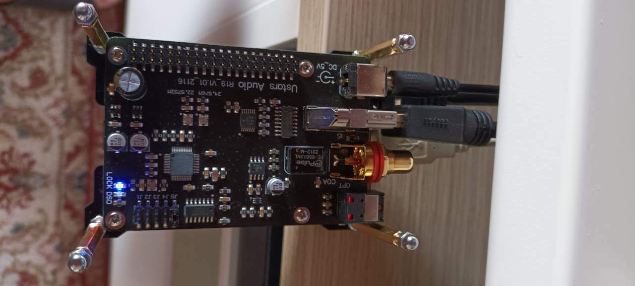

stefano_mbp Inviato 5 Giugno 2024 Condividi Inviato 5 Giugno 2024 12 minuti fa, Tommaso ha scritto: @stefano_mbp Uso mconnectlite parte il brano ma non arriva l'audio all'amplificatore mentre con la usb va bene. Specifico nell'applicazione di volumio inposte uscita i2s e inposto il dac hifiberry dac.@zigirmato buongiorno ho un problema rasberry pi 3 con scheda TZT Ustars r19 collegato al Denafrips ARES 12Th-1 R2R DAC con un normale cavo hdmi di 150 cm forse bisogna collegare con un cavo di 50cm? Grazie. Qualcuno mi può aiutare? Da quel che trovo in rete il TZT Ustars r19 permette 4 configurazioni della piedinatura dell’hdmi mentre il Denafrips ne ha almeno due (vedi qui), quindi molto probabilmente le impostazioni della scheda e del Denafrips non sono coincidenti/compatibili … non resta che provare le varie combinazioni con metodo e pazienza. Il cavo non c’entra nulla, va bene qualsiasi. Purtroppo i2s è uno standard “aperto” ovvero un non standard quindi ogni costruttore fa più o meno quel che gli pare Link al commento https://melius.club/topic/13153-cavo-hdmi-i2s/page/2/#findComment-1217865 Condividi su altri siti Altre opzioni di condivisione...

zigirmato Inviato 5 Giugno 2024 Condividi Inviato 5 Giugno 2024 @Tommaso Ciao, come dicevo prima Non centra la lunghe del cavo . Collegavo in HDMI un Dac all' interfaccia digitale, e funzionava con entrambi i cavi, da un metro e mezzo e da mezzo metro . Ho ancora quello da mezzo metro , se abiti nei paraggi di Brescia , se vuoi si può provare. Link al commento https://melius.club/topic/13153-cavo-hdmi-i2s/page/2/#findComment-1217879 Condividi su altri siti Altre opzioni di condivisione...

zigirmato Inviato 5 Giugno 2024 Condividi Inviato 5 Giugno 2024 @Tommaso Un po' lontano, comunque il mio è un AUDIOQUEST FOREST 48 HDMI 2.1. da 60 cm. Se ti capita l'occasione di provarlo, può darsi che funzioni, come può darsi di no. Sinceramente nel mio caso funziona lo stesso con un normalissimo cavo HDMI da un metro e mezzo. Evidentemente dipende da cosa si collega, non dalla lunghezza. Link al commento https://melius.club/topic/13153-cavo-hdmi-i2s/page/2/#findComment-1217896 Condividi su altri siti Altre opzioni di condivisione...

Tommaso Inviato 5 Giugno 2024 Condividi Inviato 5 Giugno 2024 Questa è la scheda in questione ho provato vari ponticelli su j4-j5 Link al commento https://melius.club/topic/13153-cavo-hdmi-i2s/page/2/#findComment-1217908 Condividi su altri siti Altre opzioni di condivisione...
