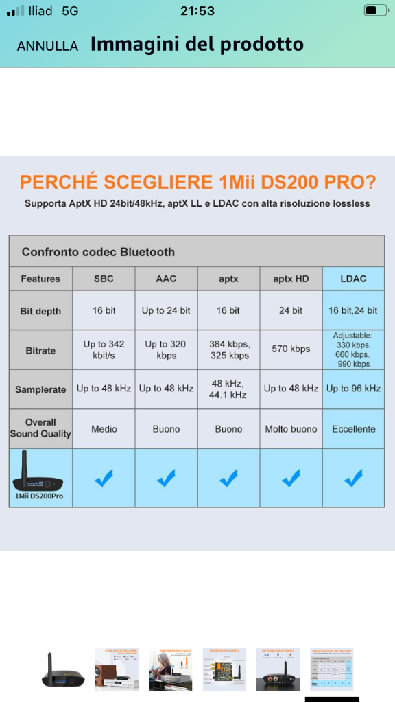

Antoniotrevi Inviato 9 Marzo 2023 Condividi Inviato 9 Marzo 2023 @ferdydurke acquista un ricevitore bluetooth da Amazon con codifica aac , Spotify riproduce file Aac e l’iPad trasmette in aac . Ne trovi sui 90 euro . Se non sai ti mando i link . https://www.amazon.it/dp/B08TBHPSYK?ref_=cm_sw_r_apin_dp_QBG0N3R074PTMCBMKTBN https://www.amazon.it/dp/B09KRL7FPQ?ref_=cm_sw_r_apin_dp_4TGBW23D3AB3KGPP4JY9 Link al commento https://melius.club/topic/13337-ascoltare-spotify-dallimpianto/#findComment-765355 Condividi su altri siti Altre opzioni di condivisione...
Antoniotrevi Inviato 9 Marzo 2023 Condividi Inviato 9 Marzo 2023 Il secondo ha l’uscita ottica e coassiale per un dac , il primo solo ottica. Entrambi sono provvisti di un dac interno e uscite rca per collegarlo ad un preamplificatore o integrato stereo . Link al commento https://melius.club/topic/13337-ascoltare-spotify-dallimpianto/#findComment-765364 Condividi su altri siti Altre opzioni di condivisione...
Antoniotrevi Inviato 9 Marzo 2023 Condividi Inviato 9 Marzo 2023 Ti conviene su Spotify impostare la qualità audio su molta alta , sono 256 kbps . Su standard sono 128 kbps Aac. Link al commento https://melius.club/topic/13337-ascoltare-spotify-dallimpianto/#findComment-765371 Condividi su altri siti Altre opzioni di condivisione...
