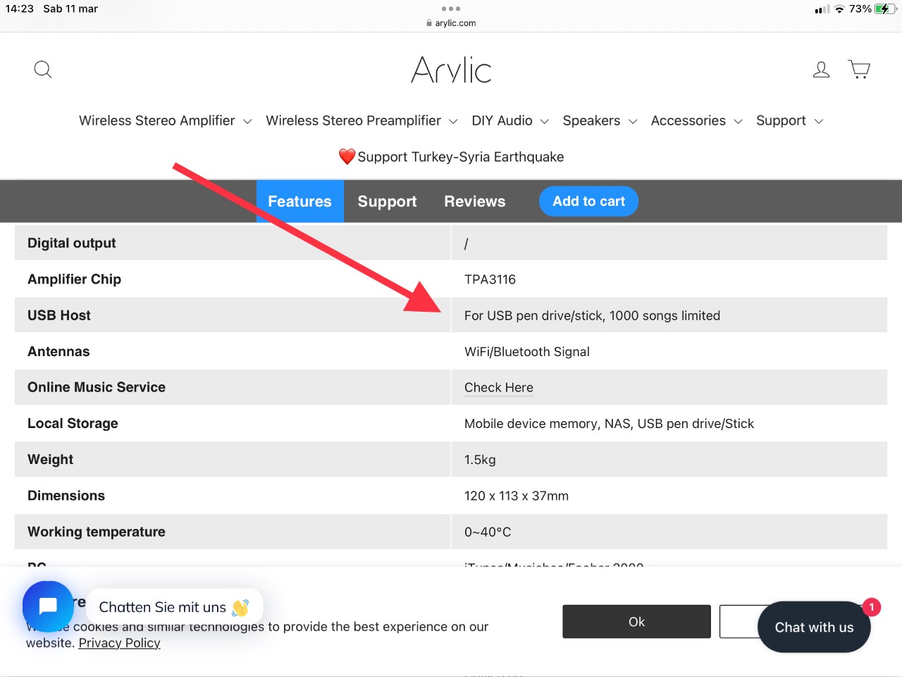

Ornito_1 Inviato 11 Marzo 2023 Condividi Inviato 11 Marzo 2023 6 minuti fa, PippoAngel ha scritto: Chiamalo computer, chiamalo streamer, chiamalo NUC … chiamalo come vuoi, ma per leggere il contenuto di un hd serve un “affare” che, gira e rigira … è un computer … Certo, speravo che l’R26 eventualmente ne potesse “fare le veci” o avere al suo interno “qualcosa” che permettesse la lettura di una periferica usb collegata direttamente, un po’ come fa l’ Arylic A50+ Link al commento https://melius.club/topic/13436-gustard-a26-upnp-non-funziona-come-dovrebbe/page/2/#findComment-766988 Condividi su altri siti Altre opzioni di condivisione...
stefano_mbp Inviato 11 Marzo 2023 Autore Condividi Inviato 11 Marzo 2023 9 minuti fa, Ornito_1 ha scritto: permettesse la lettura di una periferica usb collegata direttamente, un po’ come fa l’ Arylic A50+ Sono andato al leggere … da usb sembra essere limitato a 1000 brani, se vuoi di più devi avere un nas/mediaserver. Avendo poi una propria app (tipico degli streamer ma non dei renderer) ti permette di accedere a svariati servizi di streaming esterni. In una architettura UPNP sei in genere limitato ai due servizi più diffusi, Qobuz e Tidal. Link al commento https://melius.club/topic/13436-gustard-a26-upnp-non-funziona-come-dovrebbe/page/2/#findComment-766996 Condividi su altri siti Altre opzioni di condivisione...

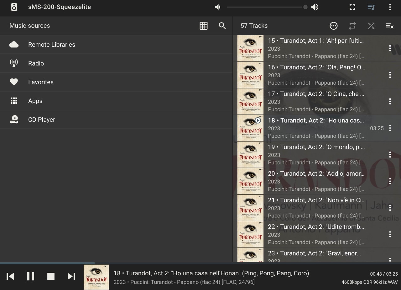

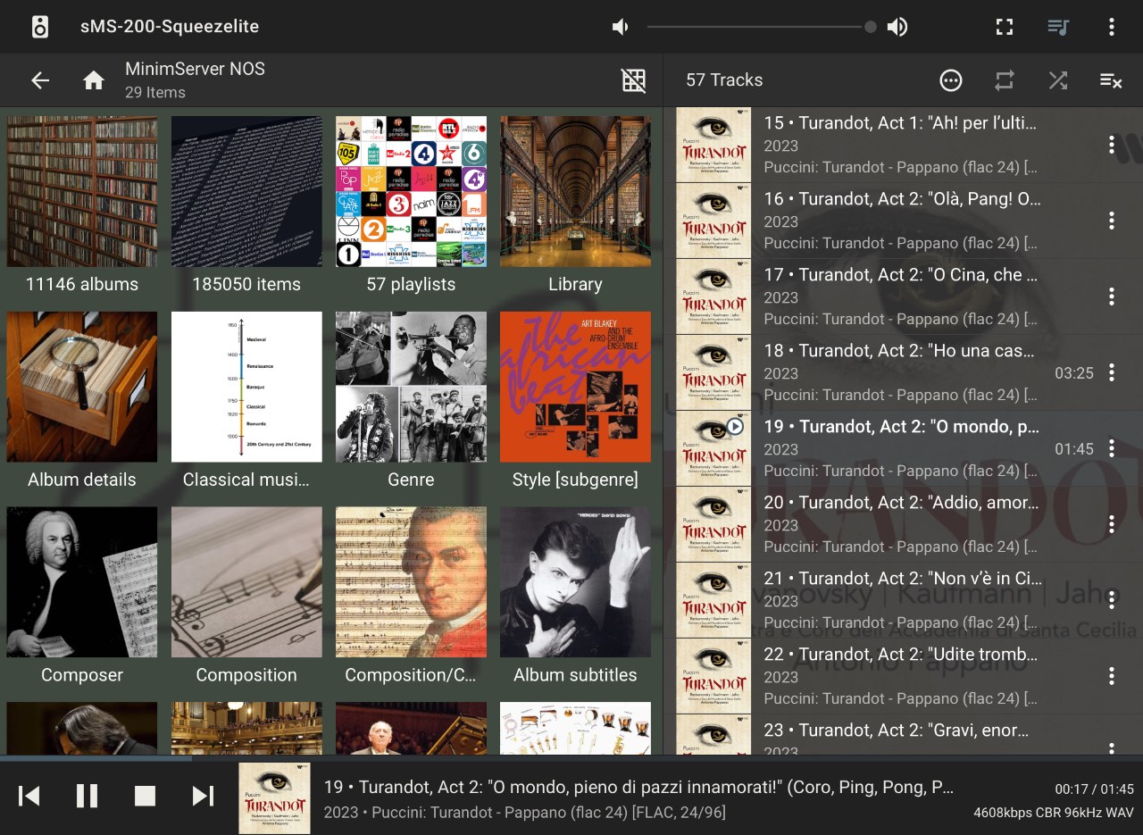

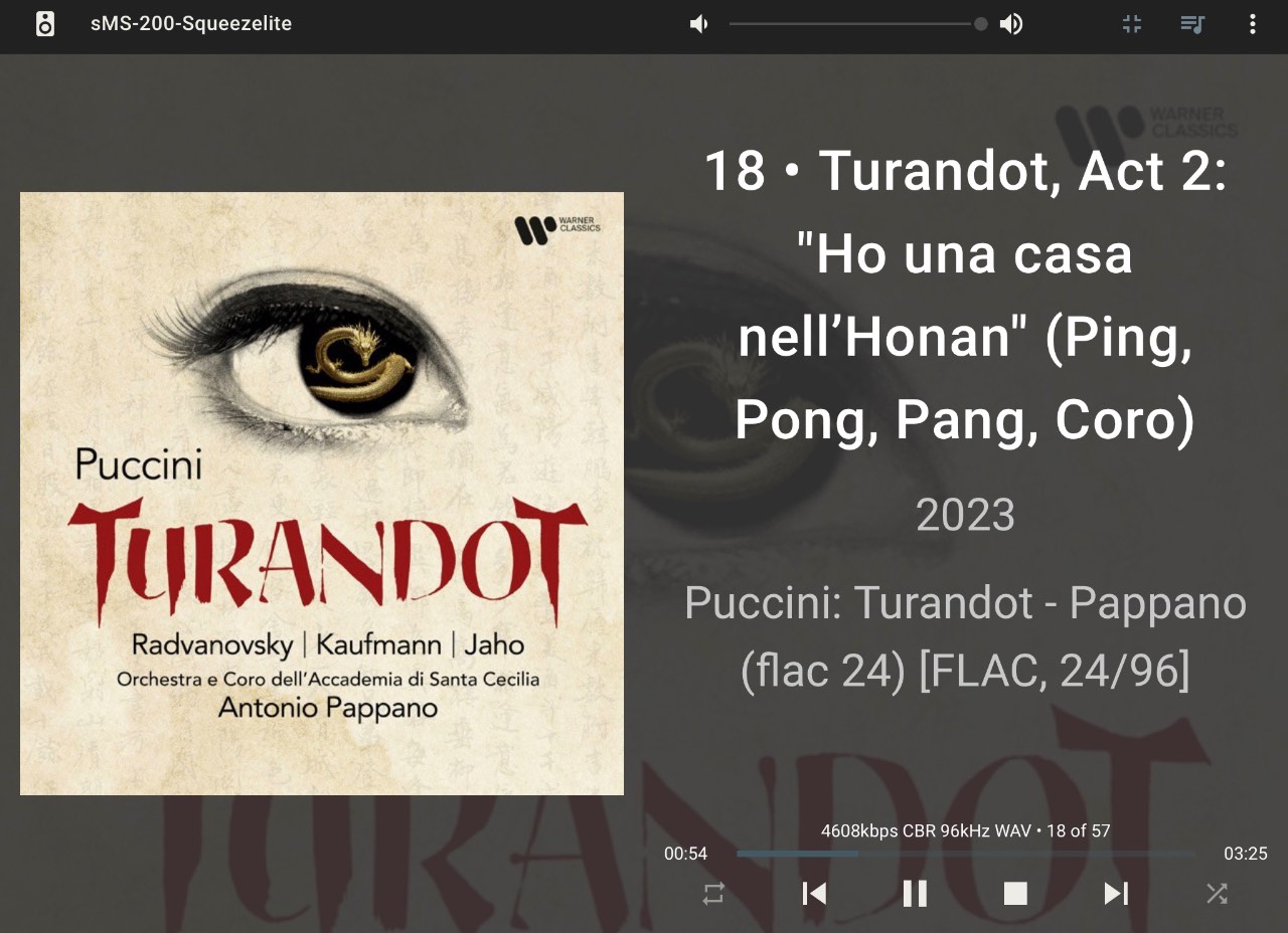

stefano_mbp Inviato 12 Marzo 2023 Autore Condividi Inviato 12 Marzo 2023 @loureediano qui puoi vedere l’aspetto di Material Skin con Daphile Link al commento https://melius.club/topic/13436-gustard-a26-upnp-non-funziona-come-dovrebbe/page/2/#findComment-767895 Condividi su altri siti Altre opzioni di condivisione...
