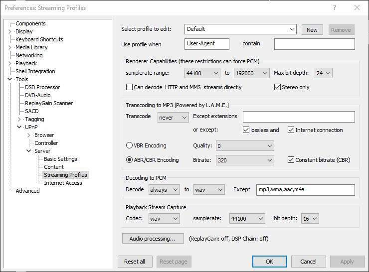

one4seven Inviato 3 Aprile 2023 Condividi Inviato 3 Aprile 2023 7 minuti fa, stefano_mbp ha scritto: Mi sembrava di aver capito che Foobar avesse la possibilità di riprodurre DSD nativo con un plugin ed infatti è così. Ma foobar, via upnp, funzia anche da server e streamer/control point. Penso che @loureediano lo stia provando così. Ci ho fatto funzionare anche il marantz in quel modo, giusto per provare. Link al commento https://melius.club/topic/13436-gustard-a26-upnp-non-funziona-come-dovrebbe/page/4/#findComment-792164 Condividi su altri siti Altre opzioni di condivisione...
one4seven Inviato 3 Aprile 2023 Condividi Inviato 3 Aprile 2023 @loureediano il plug in upnp di foobar (immagino tu abbia installato questo > https://www.foobar2000.org/components/view/foo_upnp) non supporta il DSD. Puoi impostarlo così: Link al commento https://melius.club/topic/13436-gustard-a26-upnp-non-funziona-come-dovrebbe/page/4/#findComment-792206 Condividi su altri siti Altre opzioni di condivisione...

stefano_mbp Inviato 4 Aprile 2023 Autore Condividi Inviato 4 Aprile 2023 12 ore fa, one4seven ha scritto: non supporta il DSD. Un vero peccato, il Bridge UPNP di Daphile invece lo supporta. Link al commento https://melius.club/topic/13436-gustard-a26-upnp-non-funziona-come-dovrebbe/page/4/#findComment-792505 Condividi su altri siti Altre opzioni di condivisione...
loureediano Inviato 4 Aprile 2023 Condividi Inviato 4 Aprile 2023 Allora, i sacd ISO vengono veicolati a 88 mentre i dsf a 44 Certo è un peccato, ma come ho detto daphile è fantastico sotto tutti i punti di vista, ma devi dargli in pasto cose molto ben confezionate, foobar prende qualsiasi cosa, compreso i dvd audjo Purtroppo non so il perché ma il funzionamento di daphile in upnp col mio dac non va perfettamente pur essendo connesso tramite cavo, foobar è su il computer principale connesso in rete tramite wifi distante una ventina di metri dal router ma ho in ottimo ricevitore che mi fa viaggiare a circa 500 in download e 600 in upload Link al commento https://melius.club/topic/13436-gustard-a26-upnp-non-funziona-come-dovrebbe/page/4/#findComment-792525 Condividi su altri siti Altre opzioni di condivisione...
