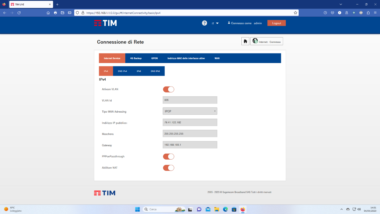

loureediano Inviato 4 Aprile 2023 Condividi Inviato 4 Aprile 2023 Ho La fribra 2.5 / 1 di TIM ed uso il loro Modem/Router ed un Router Asus in cascata per il Wi-Fi e le connessione ethernet allo Switch Cisco su cui è connnesso il Gustard. Come puoi vedere la possibilità di mettere i DNS è stata inibita. Link al commento https://melius.club/topic/13436-gustard-a26-upnp-non-funziona-come-dovrebbe/page/5/#findComment-792663 Condividi su altri siti Altre opzioni di condivisione...
stefano_mbp Inviato 4 Aprile 2023 Autore Condividi Inviato 4 Aprile 2023 @loureediano quale dei due ha il DHCP attivo? Se fosse l’Asus potresti cambiarli Link al commento https://melius.club/topic/13436-gustard-a26-upnp-non-funziona-come-dovrebbe/page/5/#findComment-792669 Condividi su altri siti Altre opzioni di condivisione...
loureediano Inviato 4 Aprile 2023 Condividi Inviato 4 Aprile 2023 Si su asus posso metterci quelli che voglio Ma non resta il collo di bottiglia del modem tim che ha quelli iper filtrati? Link al commento https://melius.club/topic/13436-gustard-a26-upnp-non-funziona-come-dovrebbe/page/5/#findComment-792674 Condividi su altri siti Altre opzioni di condivisione...
stefano_mbp Inviato 4 Aprile 2023 Autore Condividi Inviato 4 Aprile 2023 Adesso, loureediano ha scritto: Ma non resta il collo di bottiglia del modem tim che ha quelli iper filtrati? No perché il router sarebbe di fatto l’Asus (se è l’Asus che fa da router e gli indirizzi DHCP sono erogati da lui) Link al commento https://melius.club/topic/13436-gustard-a26-upnp-non-funziona-come-dovrebbe/page/5/#findComment-792678 Condividi su altri siti Altre opzioni di condivisione...
stefano_mbp Inviato 4 Aprile 2023 Autore Condividi Inviato 4 Aprile 2023 @loureediano il punto è capire come hai configurato i due oggetti. Se Asus fa solo da access point allora non si può fare, ma se lo hai configurato anche come router allora puoi fare quel che vuoi Link al commento https://melius.club/topic/13436-gustard-a26-upnp-non-funziona-come-dovrebbe/page/5/#findComment-792688 Condividi su altri siti Altre opzioni di condivisione...
loureediano Inviato 4 Aprile 2023 Condividi Inviato 4 Aprile 2023 Certo proverò Ma questa maledetta fibra con il modem di tim non è più possibile settarlo come solo modem e quindi fa sia da modem che da router altrimenti non funziona più nulla, Tra l'altro se non fosse per il mio anzianissimo papà che di telefonini non ne vuole parlare e pertanto mi serve la telefonia di tim altrimenti avrei cercato di imparare come far funzionare il solo router Asus connesso al cazzillo esterno dove è conn3ssa la fibra. Link al commento https://melius.club/topic/13436-gustard-a26-upnp-non-funziona-come-dovrebbe/page/5/#findComment-792692 Condividi su altri siti Altre opzioni di condivisione...
loureediano Inviato 4 Aprile 2023 Condividi Inviato 4 Aprile 2023 Ora non ricordo come è connesso ma rispetto a prima non prende più lo IP del provider ma prende un IP come qualsiasi device. Configurarlo come prima non funziona. Ossia con questo modem tim non si può piu configurare come router. Il problema è che prima potevi configurare il modem tim come solo modem e prendeva pure la telefonia, tra l'altro potevi chiamare quasi tutto il mondo gratis ed invece adesso solo in Italia. Potrei prendere un fritzbox v Con cui mi sono sempre trovato bene ma non vorrei che poi configurandolo per tim si castra pure lui per i dns Link al commento https://melius.club/topic/13436-gustard-a26-upnp-non-funziona-come-dovrebbe/page/5/#findComment-792697 Condividi su altri siti Altre opzioni di condivisione...
stefano_mbp Inviato 4 Aprile 2023 Autore Condividi Inviato 4 Aprile 2023 13 minuti fa, loureediano ha scritto: Potrei prendere un fritzbox v Con cui mi sono sempre trovato bene ma non vorrei che poi configurandolo per tim si castra pure lui per i dns Cambiando modem/router dovresti superare tutti i problemi, purtroppo non so dirti nulla riguardo alla parte telefonica, non ho più linea fissa da anni. Configurare per Tim il fritzbox non dovrebbe bloccare nulla, è il firmware del modem Tim che blocca la configurazione del DNS Link al commento https://melius.club/topic/13436-gustard-a26-upnp-non-funziona-come-dovrebbe/page/5/#findComment-792717 Condividi su altri siti Altre opzioni di condivisione...
