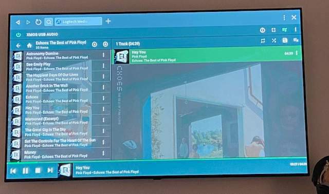

Buongiorno , mi chiamo Jerry e sono un felice fruitore del OS daphile da circa 3 mesi .

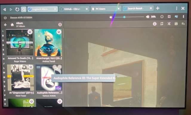

Prevalentemente utilizzato con Material skin da smartphone-iphone -IOS e da brovwer Tv , da ieri proprio su quest'ultima risulta essere disattivato il tasto ''info'' e parallelamente è scomparsa la coda di riproduzione e la toolbar inferiore (allego foto )
premettendo che richiamando daphile nella skin classica tutto gira liscio come sempre .
