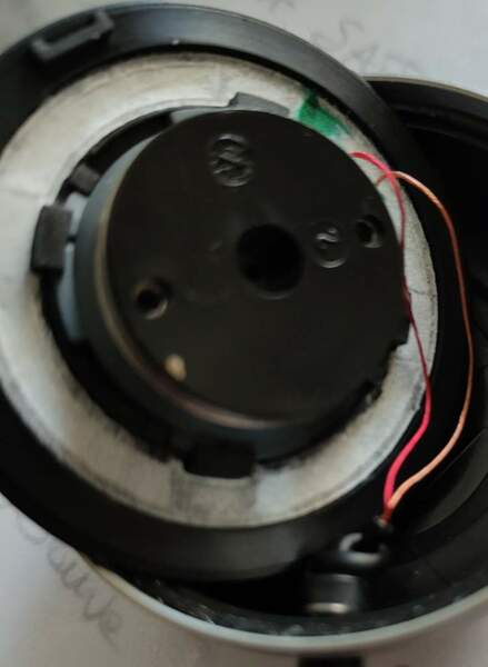

Cambio pads canale ko
Probabilmente avrai strattonato con un certo vigore e di conseguenza si sarà staccato uno dei fili del cavo collegato agli auricolari, per sincerarsene occorre smontare i pad e verificare.
A me è successa una cosa simile con le mie AKG che poi ho riparato con una nuova saldatura.
Saluti.
