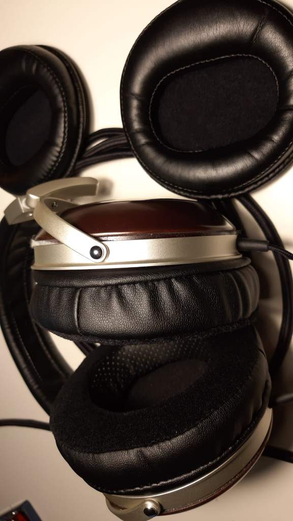

Cambia pad e metti gli XL circolari ibridi. Comodissimi.

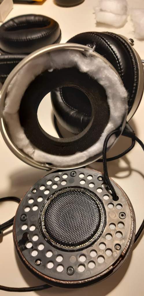

La Ah-D5000 puo' addivenire ad essere molto vicino alla Dx002i, dove x potrebbe essere anche un 9, fra 5 e 7. la i sta per inventiva.
Da qualche parte ci potrebbe essere forse un post che qualche mente fuori dal coro ha scritto.
Ma non saprei chi... forse un alter ego, un tipo strano, un modder cuffiofilo in erba.:classic_biggrin:
modifica semplice, completamente reversibile, che la trasforma in una cuffia con un dettaglio ipersonico, velocissima ed al contempo delicatamente iperdettagliata.
Con dei bassi di una qualità molto elevata, e voci assolutamente reali.
Non si direbbe, chi lo chiama bamabagia attufante non l'ha ascoltata.
Ci sono delle precise modifiche acustiche, volute e ottenute, con poco.
Il diminuire la camera acustica interna (fra l'altro nascosta e indiretta) fa si' che possiamo aumentare la dimensione della camera acustica anteriore, con un beneficio in questo caso, assolutamente eccezzionale. E non esagero. Anzi, ho imparato a controllarmi, pero' la mia AH-D5x002i è forse la migliore dinamica ascoltata finora.
https://melius.club/topic/13577-consiglio-per-cuffie-da-affiancare-alle-denon-dh5000/#findComment-774652
Per il genere di musica che ascolti, dopo queste semplici modifiche, potresti farti una domanda, almeno io me la sono fatta, cosa ascoltavo prima ? Ma è la stessa cuffia ? Chi me l'ha cambiata ?
Rock, elettronica, cosi' come sinfonica e metal, si lasciano esprimere con una velocità ed un iperdettaglio finissimo, mai stridulo, che non pensavo avesse prima.

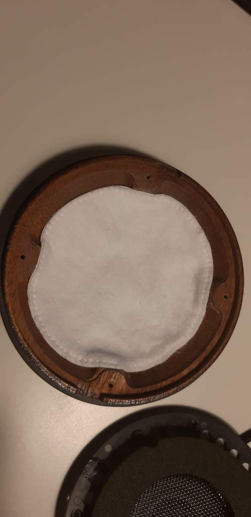

Manca una piccola aggiunta nel pad posteriore, ripescata dal mio archivio, un disco struccante (oblio non è di platino):

@giuca70 io le orecchie grandi e i pad di queste Denon mi stanno praticamente stretti, quelli xl di cui parli sono un po' più grandi? Tra l'altro lasciano il nero, hai mai provato a sperimentare quelli rivestiti in velluto?
Ho cercato la discussione alla quale accennarvi ma non ho trovato nulla… Potresti per cortesia indicarmi il modello preciso dei pad? Spero di riuscire a trovarli anche su Amazon così arrivano prima :)
