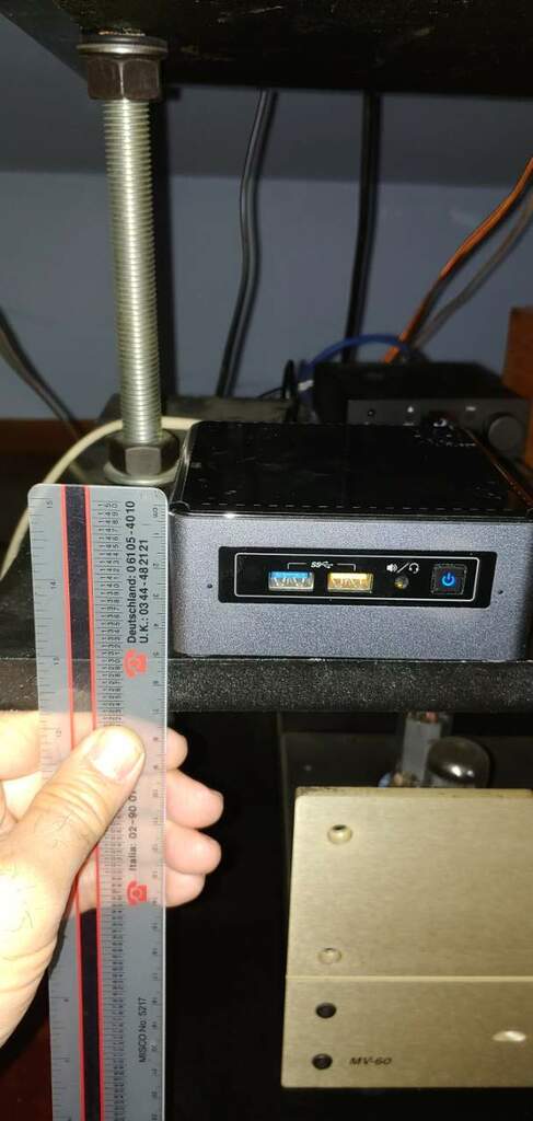

wow Inviato 4 Aprile 2023 Condividi Inviato 4 Aprile 2023 Ciao a tutti, qualche anno fa ho "liquidizzato" la mia collezione di cd e ho memorizzato tutto, assieme ad altri archivi personali, per ridondanza, su tre HD autoalimentati da 4 Tb, uno dei quali depositato in un'altra abitazione. Ascolto musica liquida tramite Roon Rock installato su un Intel Nuc 7i7 che "attinge" da Qobuz e da uno di questi HD esterni con le mie librerie musicali. Il problema è che il sistema, soprattutto l'hard disk, sebbene di marca e sebbene utilizzo il meno rumoroso dei tre, non è esattamente silenzioso. Per quanto riguarda il Nuc prevedo di pulire la ventola, di settarne il funzionamento in modalità silenziosa da BIOS e, alle strette, di mettere tutto in case fanless Akasa. Per quanto riguarda lo storage, vorrei sapere se è possibile collegare qualcosa (pensavo a un Nas eventualmente ad una sola baia, dato che non ho problemi di ridondanza e di backup continui) al router che si trova al piano inferiore, oppure, di piazzarlo in fondo a un basso ripostiglio che si trova in mansarda, vicino all'impianto stereo e collegarlo tramite LAN alla rete domestica, tramite un cavo ethernet lungo due/tre metri. Il tutto dovrebbe servire solo per i file musicali, niente video o altri impieghi gravosi. Siccome di dispositivi del genere ho una idea molto vaga, potreste suggerirmi la classica soluzione semplice ed eventualmente economica, magari indicandomi il modello? Grazie Link al commento https://melius.club/topic/13893-un-nas-per-la-musica-liquida/ Condividi su altri siti Altre opzioni di condivisione...

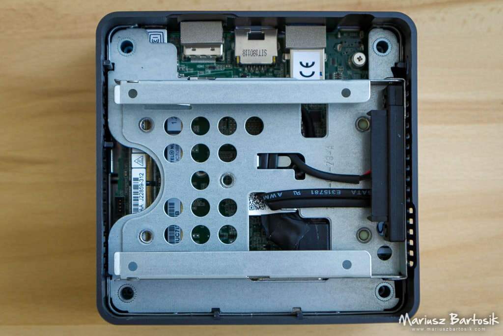

wow Inviato 4 Aprile 2023 Autore Condividi Inviato 4 Aprile 2023 1 ora fa, stefano_mbp ha scritto: Nuc7i7bnh (quello alto), Si, è esattamente il nuc 7i7 bnh, per intenderci questo alto 4.5 cm circa. La soluzione è carina, ma a questo punto mi sorge un dubbio: nel case del nuc ci dovrebbero essere già le due schede ram da 4 gb l'una ed una memoria ssd 960 EVO da 250 gb, il Sata da 2.5" pollici ci entra? Link al commento https://melius.club/topic/13893-un-nas-per-la-musica-liquida/#findComment-793251 Condividi su altri siti Altre opzioni di condivisione...
PippoAngel Inviato 4 Aprile 2023 Condividi Inviato 4 Aprile 2023 1 ora fa, gianventu ha scritto: A quanto avevo capito non consiglia di installare il core sul nas, o comunque indica modelli ben precisi su cui installarlo, ma non usandolo, non ne sono sicuro. Roon richiede per Rock processori minimi Intel I3: quanto costa un nas con tale processore ?? i nas con prezzi "umani" hanno processori di classe Celeron, quelli economici utilizzano ARM ... tutta robetta che non ha la potenza di elaborazione richiesta dal Core ... Link al commento https://melius.club/topic/13893-un-nas-per-la-musica-liquida/#findComment-793252 Condividi su altri siti Altre opzioni di condivisione...
stefano_mbp Inviato 4 Aprile 2023 Condividi Inviato 4 Aprile 2023 3 minuti fa, wow ha scritto: Sata da 2.5" pollici ci entra? Certo, ci entra, è fatto apposta più alto. Se lo apri, svitando le viti nei piedini, vedrai che nella base che rimuovi c’è l’alloggiamento per il disco da 2.5” Link al commento https://melius.club/topic/13893-un-nas-per-la-musica-liquida/#findComment-793256 Condividi su altri siti Altre opzioni di condivisione...

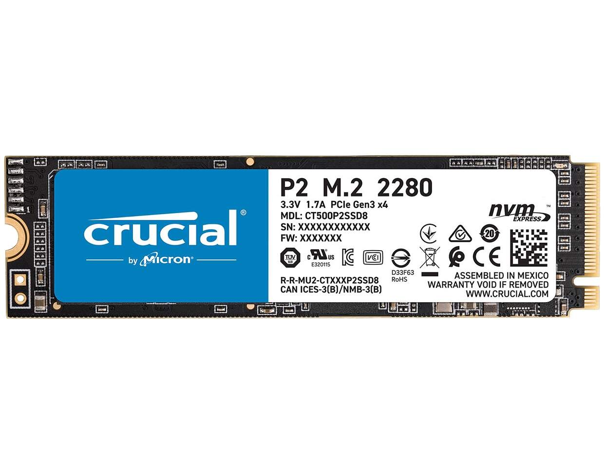

stefano_mbp Inviato 4 Aprile 2023 Condividi Inviato 4 Aprile 2023 6 minuti fa, wow ha scritto: memoria ssd 960 EVO da 250 gb Penso tu intenda un ssd m.2 come questo … oppure hai usato un ssd formato 2.5”? Link al commento https://melius.club/topic/13893-un-nas-per-la-musica-liquida/#findComment-793259 Condividi su altri siti Altre opzioni di condivisione...
wow Inviato 4 Aprile 2023 Autore Condividi Inviato 4 Aprile 2023 7 minuti fa, PippoAngel ha scritto: Roon richiede per Rock processori minimi Intel I3: quanto costa un nas con tale processore ?? i nas con prezzi "umani" hanno processori di classe Celeron, quelli economici utilizzano ARM ... tutta robetta che non ha la potenza di elaborazione richiesta dal Core ... Comunque confermo che rock è installato sulla SSD da 256 GB all'interno del NUC. LO storage per il momento è sull'HD esterno. Link al commento https://melius.club/topic/13893-un-nas-per-la-musica-liquida/#findComment-793260 Condividi su altri siti Altre opzioni di condivisione...
wow Inviato 4 Aprile 2023 Autore Condividi Inviato 4 Aprile 2023 1 minuto fa, stefano_mbp ha scritto: Penso tu intenda un ssd m.2 come questo … oppure hai usato un ssd formato 2.5”? Link al commento https://melius.club/topic/13893-un-nas-per-la-musica-liquida/#findComment-793263 Condividi su altri siti Altre opzioni di condivisione...
stefano_mbp Inviato 4 Aprile 2023 Condividi Inviato 4 Aprile 2023 @wow perfetto, allora lo spazio per il disco 2.5” c’è … 1 Link al commento https://melius.club/topic/13893-un-nas-per-la-musica-liquida/#findComment-793267 Condividi su altri siti Altre opzioni di condivisione...
