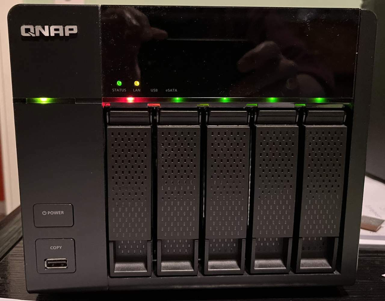

gianventu Inviato 4 Aprile 2023 Condividi Inviato 4 Aprile 2023 3 ore fa, wow ha scritto: Al Qnap, in un primo tempo posso collegare solo l'HD esterno autoalimentato con le librerie e mettere in un secondo momento gli HDD uso NAS, usandolo praticamente come endpoint? No, è necessario avere il disco all’interno, poi puoi pure collegare in usb altri dischi. Teoricamente potresti mettere un hd da un 1tb, per fare funzionare il nas e utilizzare poi gli hd che hai in usb, ma sarebbe una soluzione assai zoppa. Tanto varrebbe allora tu connettessi il disco usb al router. Link al commento https://melius.club/topic/13893-un-nas-per-la-musica-liquida/page/2/#findComment-793552 Condividi su altri siti Altre opzioni di condivisione...
