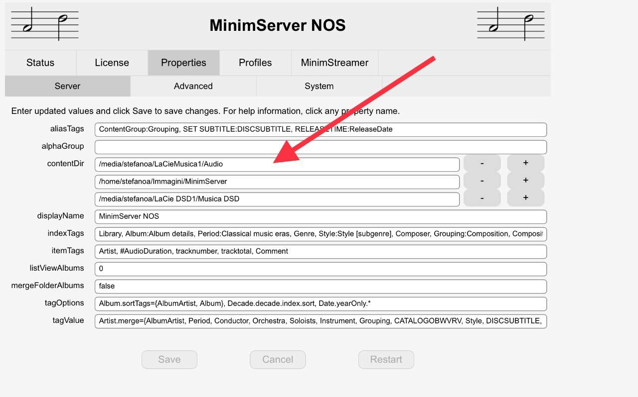

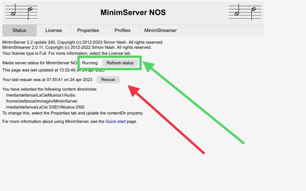

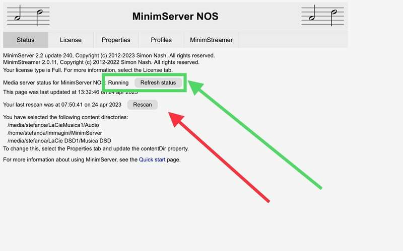

stefano_mbp Inviato 24 Aprile 2023 Condividi Inviato 24 Aprile 2023 @loureediano una volta che lo hai installato e avviato devi andare col browser sulla pagina web di Minimserver che trovi all’indirizzo http://ip-nas:9790 e nel tab Properties alla voce contentDir inserisci il percorso della/e cartella del nas da usare, clicca su Save e poi su Restart . quindi vai nel tab Status e controlla col tasto Refresh status che sia nello stato Running . a questo punto è pronto. Link al commento https://melius.club/topic/13893-un-nas-per-la-musica-liquida/page/3/#findComment-812239 Condividi su altri siti Altre opzioni di condivisione...
stefano_mbp Inviato 24 Aprile 2023 Condividi Inviato 24 Aprile 2023 @loureediano il tempo di rescan dipende da quanti album ci sono nella libreria e dalla cpu. Per darti un’idea, sul mio Nuc8i3 con 16GB ram e con circa 11000 album il primo rescan impiega circa 40 minuti Per i rescan successivi, da fare ogni volta che aggiungi/modifichi un album o più d’uno, occorrono nel mio caso circa 1/2 minuti Link al commento https://melius.club/topic/13893-un-nas-per-la-musica-liquida/page/3/#findComment-812242 Condividi su altri siti Altre opzioni di condivisione...

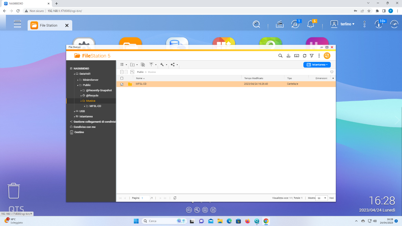

loureediano Inviato 24 Aprile 2023 Condividi Inviato 24 Aprile 2023 Per adesso è vuoto, come invio i file dal mio computer connesso a rete wifi? Per il grosso meglio collegare un HD alla porta USB anteriore? Link al commento https://melius.club/topic/13893-un-nas-per-la-musica-liquida/page/3/#findComment-812257 Condividi su altri siti Altre opzioni di condivisione...
stefano_mbp Inviato 24 Aprile 2023 Condividi Inviato 24 Aprile 2023 @loureediano collega il pc con Ethernet e copia dal pc al nas Link al commento https://melius.club/topic/13893-un-nas-per-la-musica-liquida/page/3/#findComment-812260 Condividi su altri siti Altre opzioni di condivisione...

loureediano Inviato 24 Aprile 2023 Condividi Inviato 24 Aprile 2023 Ciao non riesco ad accedere al sito http://ip-nas:9790 Scusa ma bisogna comprare la licenza prima? Link al commento https://melius.club/topic/13893-un-nas-per-la-musica-liquida/page/3/#findComment-812319 Condividi su altri siti Altre opzioni di condivisione...
stefano_mbp Inviato 24 Aprile 2023 Condividi Inviato 24 Aprile 2023 @loureediano hai avviato Minimserver sul nas? Se non lo avvii la pagina non è raggiungibile …. Puoi scegliere tra licenza gratuita, Starter edition, e licenza a pagamento, Full license Link al commento https://melius.club/topic/13893-un-nas-per-la-musica-liquida/page/3/#findComment-812434 Condividi su altri siti Altre opzioni di condivisione...
loureediano Inviato 24 Aprile 2023 Condividi Inviato 24 Aprile 2023 Si avviato Ho abiltiato la 30 giorni Quindi è dal NAS che devo configuarlo, queela scemata che haimesso quindi la devo scrivere io fin dalla prima riga, giusto? Qui però viene il bello bisogna farla tale e quale o .... Link al commento https://melius.club/topic/13893-un-nas-per-la-musica-liquida/page/3/#findComment-812459 Condividi su altri siti Altre opzioni di condivisione...
