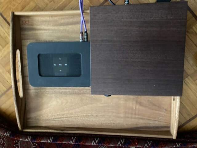

@Bentley Boy .mi sono accorto di essermi spiegato in modo confuso, tanto per restare in argomento…
La postazione fissa ( perché include amplificatore, pre amplificatore, alimentatori e streamer ) è quella Naim. A fianco di questa postazione, ma separata, ho la Stax con il suo amplificatore collegata a un Mac mini e a un DAC.
La postazione mobile sfrutta il fatto che l’Aurorasound (che è l’amplificatore che mi pare migliore) è anche leggero e di dimensioni compatte così in una specie di vassoio ci sta anche un Bluesound node2. Io al bisogno mi sposto in casa con questi due aggeggi: in camera da letto, in cucina etc. Vorrei uno streamer DAC migliore del Bluesound ma che stia in questo vassoio. La scelta del cosiddetto vassoio è dettata dal fatto che quando non è in uso sta in un ripiano di un mobile e non si vede.
In conclusione gli amplificatori e le cuffie più o meno sono fissi. Mi serve una fonte migliore del Node2 ma ugualmente trasportabile. Allego una foto con vassoio, Aurorasound e Node2 che magari riesce a confondere meno delle mie parole…il Node2 è quello nero.
https://melius.club/topic/13943-confusione-di-cuffie-amplificatori-e-sorgenti/#findComment-798574
@lormar adesso si capisce meglio… 🤗 il Bluesound lo conosco, in quanto ho da poco acquistato l’ultima versione, che però uso in abbinamento ad un convertitore D/A esterno… anche se il convertitore interno, provato velocemente, non mi è sembrato affatto male (in relazione al costo ovviamente; e considera che il confronto è con un convertitore Accuphase DC801 😲 ). In altri termini, non sarei così sicuro che il punto critico del sistema sia proprio il Bluesound. Farei prima qualche verifica, utilizzando l’Aurorasound in abbinamento allo Streamer Naim; il rischio di fare un side-grade, e di accorgersi che occorre un BDG considerevole per migliorare le prestazioni del Bluesound, è dietro l’angolo.
Ultima piccola considerazione: dalle mie esperienze, il Bluesound (come moltissime macchine digitali quali convertitori, meccaniche, e gli stessi  streamer), è molto sensibile alla qualità dell’alimentazione elettrica; prima di lanciarmi in un cambio, proverei a curare quest’aspetto (messa in fase, utilizzo di una ciabatta filtrata, ecc ecc).
