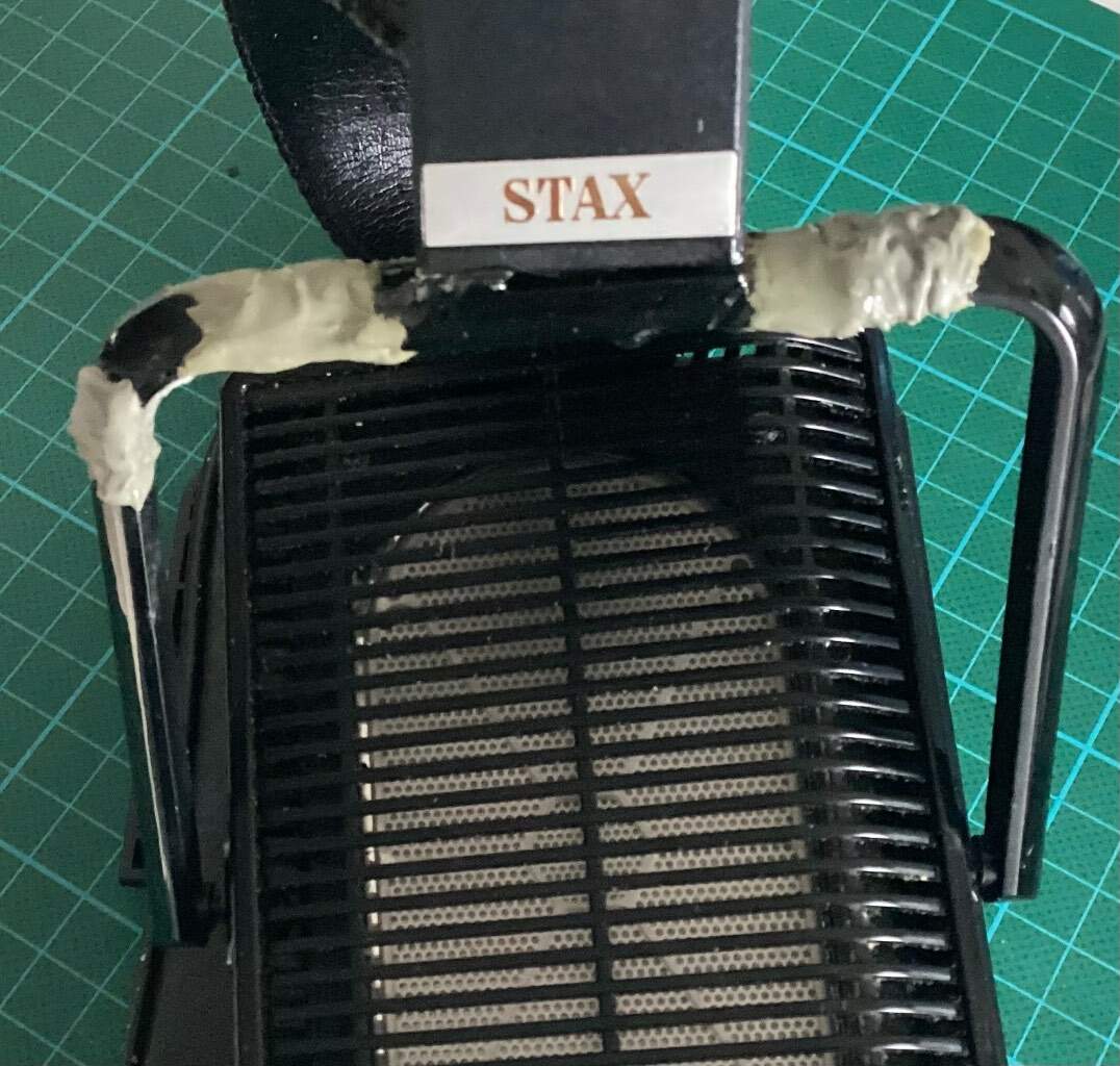

2 ore fa, acusticamente ha scritto:
L’archetto della 700… già…
(uguale dall’altro lato)
@acusticamente Per non parlare dei padiglioni...cinesi che si sfaldano solo a guardarli! Io ne ho una collezione: 2 coppie per L700, 2 coppie per L 500, 1 coppia per L 300 e 2 coppie Stax Lambda NOS; questi ultimi dureranno anni, come nelle prime Stax acquistate negli anni '80. Il distributore Pro Audio International s.r.l. di Milano ha ovviamente negato il difetto, ma in rete è pieno di segnalazioni. Se non fosse che le Stax suonano dannatamente bene, mi sarei già rivolto alla concorrenza.
