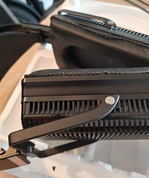

Dopo due rotture di archetto (e balle), nella mia L500 li ho sostituiti con quelli in metallo della MKII.
Se a qualcuno interessa li ho presi qui
 https://www.electromod.co.uk/products/stax-spares/L-Series/L500-Headphones/Stax-Replacement-L500-Series-Mk-2-Case-Holder/
@ivanouk Grazie per la segnalazione. Purtroppo i prezzi sono decisamente alti. Dalla foto mi sembra di notare che anche i tuoi cuscinetti "cinesi" si siano sfaldati. I vecchi, di cui mi sono procurato alcune scorte, duravano decenni!

@selby998 Infatti per 80 Euro ho acquistato nuovi quelli delle vecchie Lambda mooolto più resistenti. Quelli della L500 li ho pagati 50 Euro, ma entrambe le coppie manifestano la tendenza allo sfaldamento!
