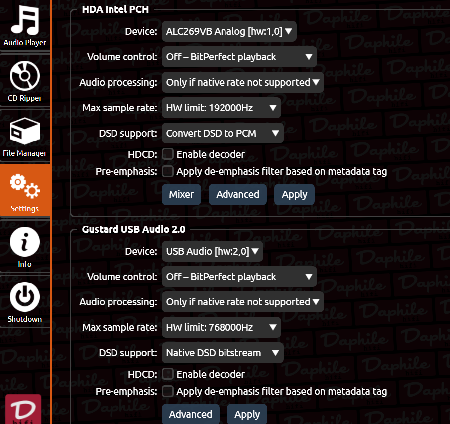

Giopal Inviato 14 Aprile 2023 Condividi Inviato 14 Aprile 2023 ciao a tutti, appena arrivato. l ho collegato a un nuc su cui ho daphile utilizzando il collegamento usb utilizzando il cavo in dotazione. daphile l ha riconosciuto correttamente. purtroppo non si sente nulla. ho provato a collegare in coassiale altre sorgenti che ho a casa (cd) stesso risultato. nel menu apprae sul coax l indicazione unlock (sembra non sentire il segnale) sempre in coassiale ho collegato la sorgente per lo streaming (nuc+dcc) niente. ritornando alla vecchia configurazione nuc+dcc+ converititore classico tutto funziona correttamente. devo fare qualcosa sul gustaard che mi sfugge? grazie. giuseppe. Link al commento https://melius.club/topic/14028-help-gustard-a26/ Condividi su altri siti Altre opzioni di condivisione...

Giopal Inviato 14 Aprile 2023 Autore Condividi Inviato 14 Aprile 2023 @zigirmato ho queste impostazioni. Link al commento https://melius.club/topic/14028-help-gustard-a26/#findComment-801667 Condividi su altri siti Altre opzioni di condivisione...
Giopal Inviato 14 Aprile 2023 Autore Condividi Inviato 14 Aprile 2023 @loureediano se era per me. ancora non ho visto che driver sono installati. se lo riesco a far funzionare poi do un ochhio anche a quello. Link al commento https://melius.club/topic/14028-help-gustard-a26/#findComment-801674 Condividi su altri siti Altre opzioni di condivisione...
loureediano Inviato 14 Aprile 2023 Condividi Inviato 14 Aprile 2023 Devi disattivare il primo Link al commento https://melius.club/topic/14028-help-gustard-a26/#findComment-801676 Condividi su altri siti Altre opzioni di condivisione...

Giopal Inviato 14 Aprile 2023 Autore Condividi Inviato 14 Aprile 2023 @zigirmato risolto. grazie. ho capito. l avevo fatot ma non riavviavo daphile. ora funziona. resta il prolema che non aggancia l entrata in coassiale del lettore cd. Link al commento https://melius.club/topic/14028-help-gustard-a26/#findComment-801693 Condividi su altri siti Altre opzioni di condivisione...
