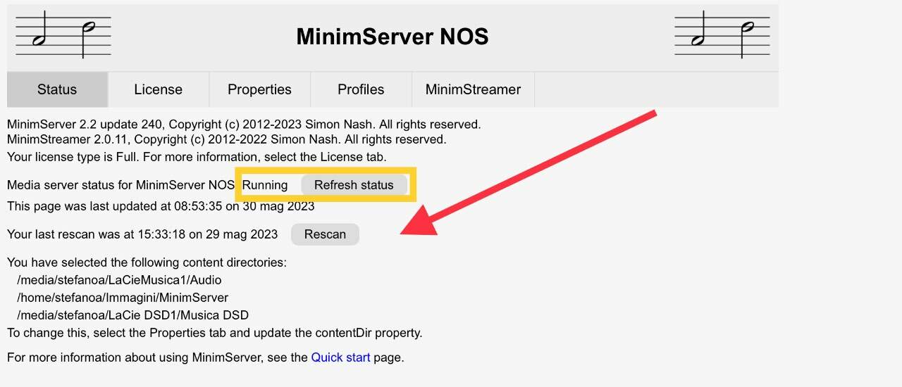

loureediano Inviato 5 Maggio 2023 Condividi Inviato 5 Maggio 2023 Il MiniServer a pagamento è in abbonamento annuale e quanto costa, come funziona il rinnovo dell'abbonamento? Link al commento https://melius.club/topic/14028-help-gustard-a26/page/10/#findComment-824575 Condividi su altri siti Altre opzioni di condivisione...
stefano_mbp Inviato 5 Maggio 2023 Condividi Inviato 5 Maggio 2023 @loureediano La licenza Full di Minimserver costa GBP 40 life time. Se vuoi ricevere gli aggiornamenti alle major release e la manutenzione oltre il primo anno, il costo è di GBP 10/anno a partire dall’anno successivo. Nel costo di questo canone di manutenzione annuo è compresa anche la licenza di Minimstreamer Quindi: 1° anno - GBP 40 una tantum 2° anno e successivi - GBP 10/anno Link al commento https://melius.club/topic/14028-help-gustard-a26/page/10/#findComment-824766 Condividi su altri siti Altre opzioni di condivisione...
