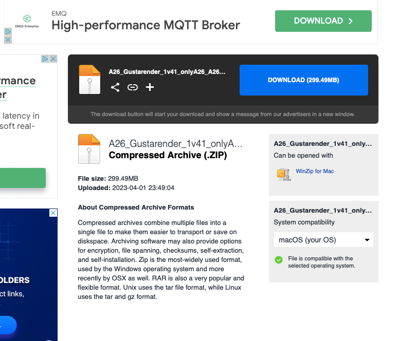

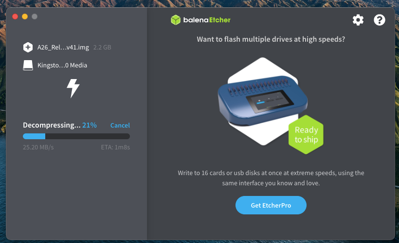

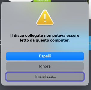

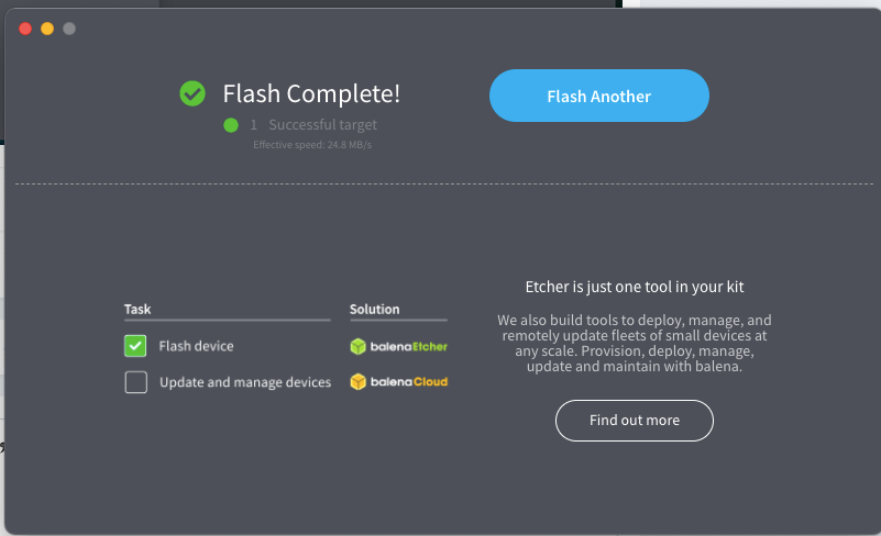

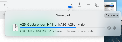

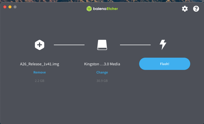

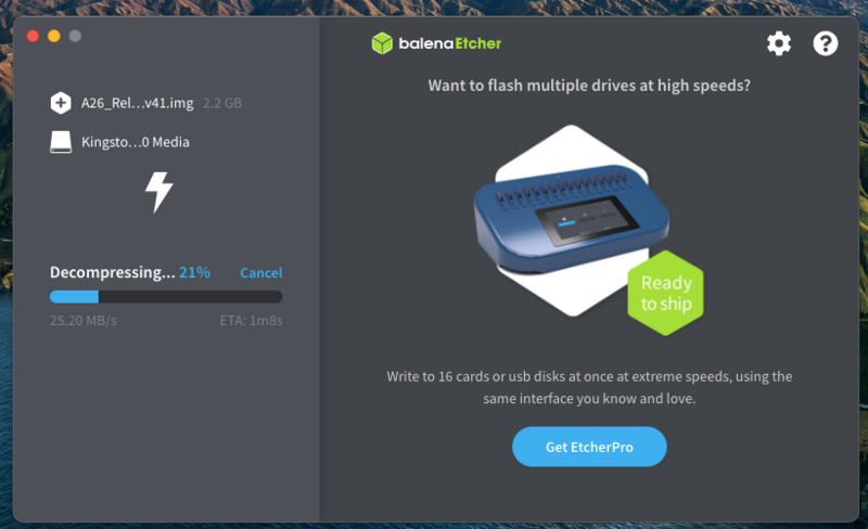

Giopal Inviato 22 Aprile 2023 Autore Condividi Inviato 22 Aprile 2023 Ho provato a installare il nuovo firmware tramite balena etcher. Sia da mac os sia da win (il mio pc è aziendale e non mi fa lanciare.bat) ma il gustard non viene visto una volta collegato da nessuno dei due pc e non mi fa flashare la sd interna dove risiede il firmware. Qualcuno ha dei suggerimenti @stefano_mbp, @SGAGGY, @loureediano? Link al commento https://melius.club/topic/14028-help-gustard-a26/page/4/#findComment-810486 Condividi su altri siti Altre opzioni di condivisione...
stefano_mbp Inviato 22 Aprile 2023 Condividi Inviato 22 Aprile 2023 @Giopal non sono certissimo ma se non puoi eseguire il bat non puoi fare nulla, il file img può essere usato solo dal bat … non puoi metterlo su chiavetta con balena etcher perché non puoi fare niente Link al commento https://melius.club/topic/14028-help-gustard-a26/page/4/#findComment-810559 Condividi su altri siti Altre opzioni di condivisione...
Giopal Inviato 22 Aprile 2023 Autore Condividi Inviato 22 Aprile 2023 @stefano_mbp stavo seguendo le istruzioni per l R26 trovate su head.hifi. "Istruzioni per l'aggiornamento del firmware utilizzandoBalena Etcher (Win/Mac). guida in PDF:https://mega.nz/file/Rol10J7J#c7pXng-5_LFFkhJNkwm4X-nPAEfz_IJkmXYWUkZIWHY" per l r26 sembra abbastanza semplice. Sai invece come eseguire o dove trovare le istruzioni per un .bat su mac os? Il mio pc win è aziendale e le policy non me lo permettono. Link al commento https://melius.club/topic/14028-help-gustard-a26/page/4/#findComment-810574 Condividi su altri siti Altre opzioni di condivisione...
