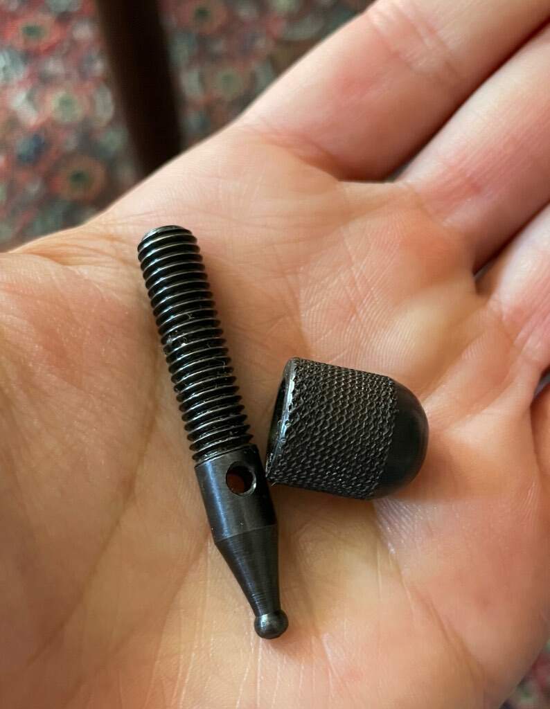

Robbie Inviato 23 Aprile 2023 Condividi Inviato 23 Aprile 2023 Ciao, esistono delle punte per diffusori filettate con passo metrico e regolabili dall'alto attraverso un pomello girabile a mano? Dispongo di stand per diffusori con foro passante, ma le punte che hanno in dotazione per regolarne l'altezza vanno avvitate e svitate da sotto, essendo formate da due pezzi avvitati insieme. Io invece vorrei inserirle nel foro filettato dall'alto (quindi devono avere la parte a punta di diametro inferiore alla parte filettata) e regolarle da sopra. Agevolo una foto di come sono le punte in dotazione e di come non le vorrei. Tra l'altro finirebbero su un tappeto, quindi la pallina presente sarebbe deleteria. Link al commento https://melius.club/topic/14199-punte-diffusori-regolabili-dallalto/ Condividi su altri siti Altre opzioni di condivisione...

Robbie Inviato 23 Aprile 2023 Autore Condividi Inviato 23 Aprile 2023 Potrebbe essere un'idea, ma in ogni caso non applicabile nelle punte sopra, dovrei comunque prenderne altre che riescano anche a entrare nel buco passante da sopra (queste devono essere avvitate da sotto perchè la punta è troppo grande). Vorrei posizionare gli stand molto pesanti sul tappeto e solo una volta trovata la posizione infilare da sopra le viti e solidarizzare il tutto al pavimento. Link al commento https://melius.club/topic/14199-punte-diffusori-regolabili-dallalto/#findComment-811273 Condividi su altri siti Altre opzioni di condivisione...

Robbie Inviato 25 Aprile 2023 Autore Condividi Inviato 25 Aprile 2023 Ho avuto un’occasione per delle Sonus Faber Extrema. Infatti le punte nella mia mano sono le loro, per gli stand a sei colonne. Link al commento https://melius.club/topic/14199-punte-diffusori-regolabili-dallalto/#findComment-813763 Condividi su altri siti Altre opzioni di condivisione...
