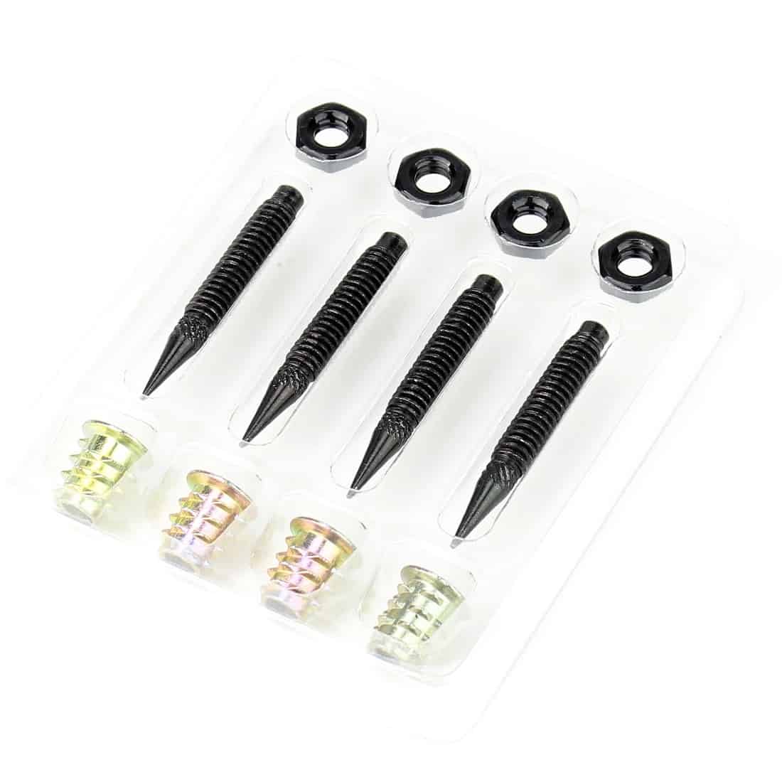

Panofsky Inviato 28 Aprile 2023 Condividi Inviato 28 Aprile 2023 Ma una roba tipo così? poi ci fai il taglio in testa, le cali dall'alto e le regoli con il cacciavite Ovviamente mettendo il dado da sotto Cerca "monacor spikes" Link al commento https://melius.club/topic/14199-punte-diffusori-regolabili-dallalto/page/2/#findComment-816593 Condividi su altri siti Altre opzioni di condivisione...

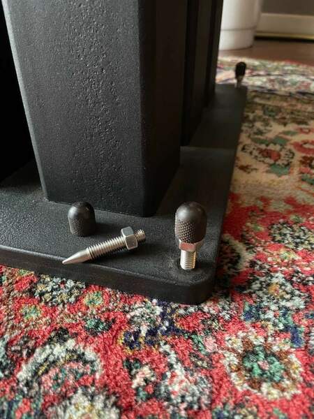

Robbie Inviato 30 Aprile 2023 Autore Condividi Inviato 30 Aprile 2023 vabbè, alla fine ho fatto così: Punte prese su Amazon, con il cono più sottile del filetto così possono essere calate dall'alto e dado+controdado zigrinato (originale delle Extrema) per creare una sorta di manopola. Solo che le punte ci sono volute da 8... Ne ho prese un giorno fa un set M6 "a occhiometro" e mo' mi tocca renderle... Link al commento https://melius.club/topic/14199-punte-diffusori-regolabili-dallalto/page/2/#findComment-819486 Condividi su altri siti Altre opzioni di condivisione...
