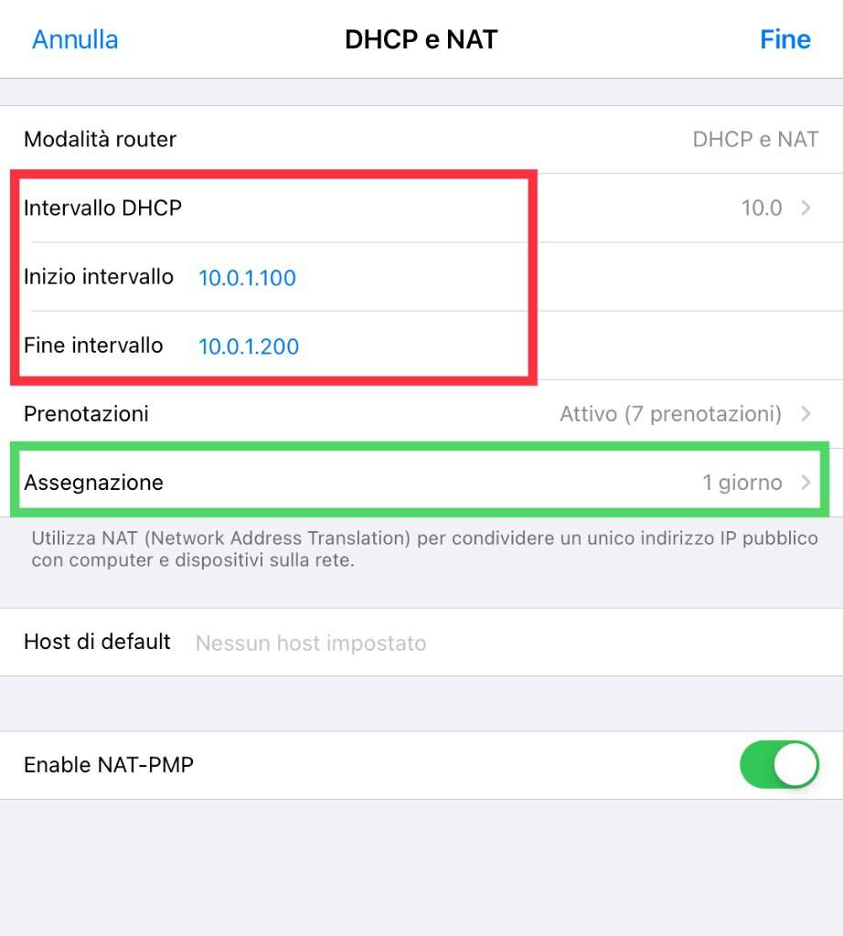

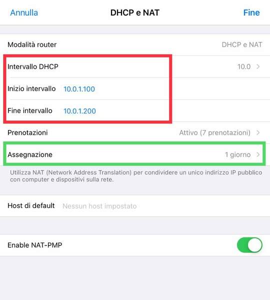

stefano_mbp Inviato 26 Aprile 2023 Condividi Inviato 26 Aprile 2023 26 minuti fa, Emmepi57 ha scritto: secondo te impostare il DHCP statico nei singoli apparecchi è simile-migliore-peggiore rispetto al metodo precedente ? Occorre solamente un po’ di attenzione … In genere i router hanno un intervallo di indirizzi gestiti da DHCP, spesso da x.x.x.2 a x.x.x.200, e non è una buona idea usare indirizzi in quell’intervallo come indirizzi statici, bisognerebbe assegnare indirizzi al di fuori di quell’intervallo, quindi riferendomi all’esempio di prima dovrebbero essere indirizzi da 201 a 254 … l’indirizzo 255 non deve essere usato. Questa è la regola generale in cui il router assume l’indirizzo x.x.x.1 ma in alcuni casi il router assume l’indirizzo x.x.x.254 quindi bisogna andare a guardare … Inoltre l’intervallo del DHCP può di norma essere modificato qualora occorresse un numero maggiore di indirizzi statici, quindi se era da 2 a 200 si può modificare in 2 a 100 o 150. Il motivo per cui non si devono assegnare indirizzi statici all’interno del DHCP è determinato dal fatto che il DHCP potrebbe assegnare un indirizzo a un apparato che è stato invece usato come statico in un altro apparecchio … allora sarebbero guai perché qualcosa non funziona più e non sai che pesci prendere. Tieni conto che il DHCP assegna indirizzi con scadenza, spesso 30 gg ma può essere diverso, e poi li rinnova e questo contribuisce alla confusione totale se qualcosa non funziona più. Tieni conto inoltre che quando assegni un indirizzo statico devi indicare subnet mask - sempre 255.255.255.0 dns server - sempre lo stesso indirizzo del router (nel router spesso è possibile definire un DNS diverso da quello pre impostato dal gestore) Qui vedi come è configurato il mio router Link al commento https://melius.club/topic/14216-daphile/#findComment-814914 Condividi su altri siti Altre opzioni di condivisione...
