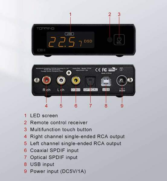

tarantolazzi Inviato 8 Maggio 2023 Condividi Inviato 8 Maggio 2023 Ho avuto e usato per qualche tempo, nell'impianto che ho allestito nella scuola dove insegno, tale DAC. Ho comprato un'adattatore/alimentatore per collegare l'entrata mini USB alla presa di corrente, e questo collegamento generava un ronzio avvertibile e inaccettabile. Per quanto mi riguarda, d'ora in poi MAI PIU' robe con alimentazione USB, e questo DAC......cassonetto? Link al commento https://melius.club/topic/14220-dac-topping-e30-ii-quali-impostazioni/page/3/#findComment-828604 Condividi su altri siti Altre opzioni di condivisione...
Branch Inviato 8 Maggio 2023 Condividi Inviato 8 Maggio 2023 @tarantolazzi ho il topping E30 ormai da quasi due anni, mai sentito nessun ronzio, con nessun tipo di collegamento. Ed è acceso parecchie ore al giorno, praticamente tutti i giorni. Forse il tuo era difettoso, può capitare con macchine di questo tipo. In verità, anche di altro tipo Link al commento https://melius.club/topic/14220-dac-topping-e30-ii-quali-impostazioni/page/3/#findComment-828655 Condividi su altri siti Altre opzioni di condivisione...
blues66 Inviato 9 Maggio 2023 Condividi Inviato 9 Maggio 2023 @tarantolazzi le Variabili , posson esser diverse , il ronzio lo faceva solo a scuola '' ?? " provato a casa ? io sto usando 'alimentatore della samsung 5V 1,55 A , ed un power brick mai avuto problemi !! come ha detto l'utente sopra @Branch se era , od è difettoso , ridallo indietro x difetto Link al commento https://melius.club/topic/14220-dac-topping-e30-ii-quali-impostazioni/page/3/#findComment-829342 Condividi su altri siti Altre opzioni di condivisione...
tarantolazzi Inviato 9 Maggio 2023 Condividi Inviato 9 Maggio 2023 @blues66 le Variabili , posson esser diverse , il ronzio lo faceva solo a scuola '' ?? " Intanto grazie per l'interessamento. No, lo fa anche a casa. Potrebbe pero' benissimo essere un problema dell'alimentatore/adattatore usb-presa di corrente. Stessa cosa mi succedeva con SMSL Sanskrit, con un altro adattatore. Per cui ritengo di aver chiuso con elettroniche alimentate in tal modo, anche perche' ho gia' constatato che, spendendo poco di piu' (175 euro usato) per un Musical Fidelity V90 mi sembra (anche lasciando a parte il ronzio) che la qualita' sonora sia sensibilmente superiore. Ovviamente, per il mio gusto, nei miei impianti dove l'ho provato, ecc. ecc. Link al commento https://melius.club/topic/14220-dac-topping-e30-ii-quali-impostazioni/page/3/#findComment-829629 Condividi su altri siti Altre opzioni di condivisione...
blues66 Inviato 10 Maggio 2023 Condividi Inviato 10 Maggio 2023 ok ... ✌️ ciao @tarantolazzi una domanda lo hai per caso collegato ad una ciabatta con la luce ed interruttore ? o presa muro ? hai lampade al neon ? oh qualche elettrodomesico collegato alla stessa linea di corrente , forse hai delle interferenze ma se mi dici che , lo fà sia a scuola ,che a casa , sicuramente cè qualche interferenza oppure è proprio il topping ad avere problemi , non puoi rimandarlo indietro al venditore ? ciao P.s. prova con un power bank , come il mio , bello potente , no le ciofeche così escludi l'alimentazione da corrente !! discussioni https://www.audiosciencereview.com/forum/index.php?threads/power-supply-for-topping-e30.14430/ oppure se vuoi provare https://www.amazon.it/Powerbank-Anker-PowerCore-Essential-caricabatterie/dp/B07S829LBX/ref=sr_1_2?__mk_it_IT=ÅMÅŽÕÑ&crid=18PTXLSVIS5RE&keywords=anker%2Bpowercore&qid=1683745197&sprefix=anker%2Bpowercore%2B%2Caps%2C167&sr=8-2&th=1 https://www.amazon.fr/Chargeur-adaptateur-dalimentation-différents-appareils/dp/B01HRR9GY4/ref=pd_rhf_se_p_img_1?_encoding=UTF8&psc=1&refRID=M1MNWZ3KT4X54E2KKBJZ https://www.amazon.co.uk/dp/B00VJSGT2A/ref=pe_3187911_185740111_TE_item Link al commento https://melius.club/topic/14220-dac-topping-e30-ii-quali-impostazioni/page/3/#findComment-830756 Condividi su altri siti Altre opzioni di condivisione...

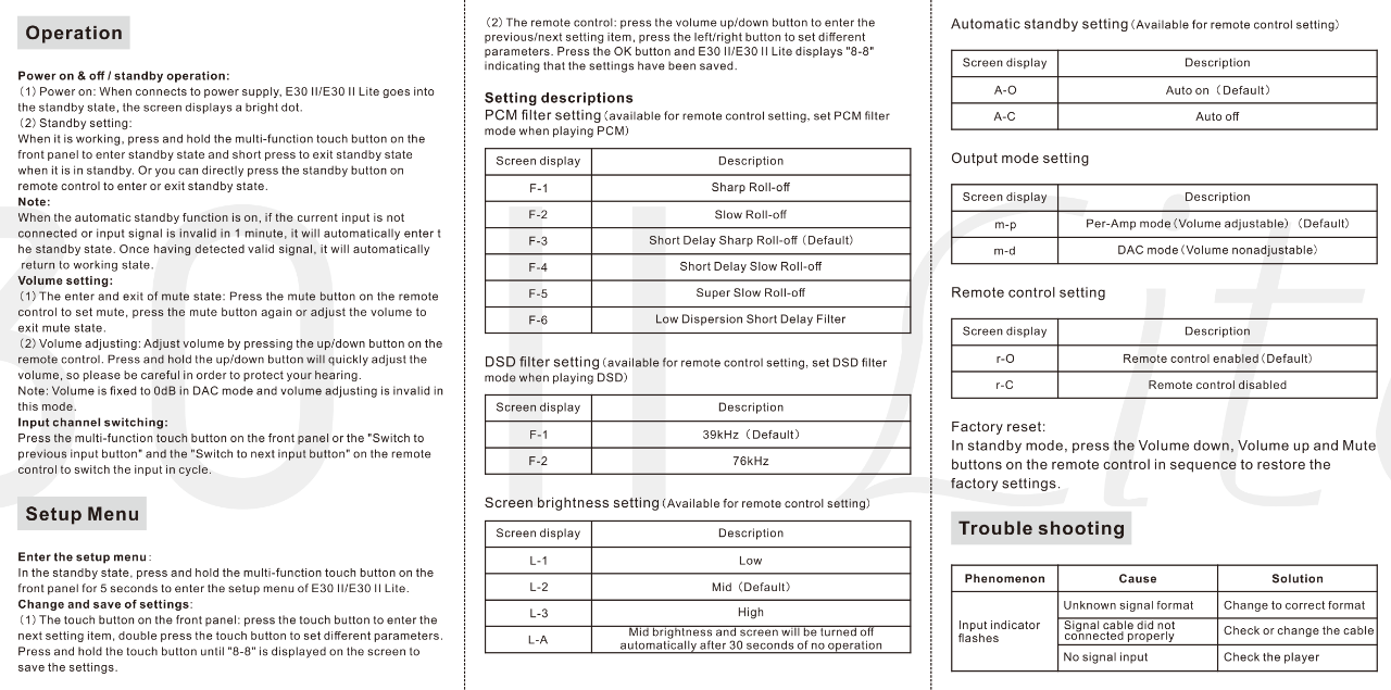

vick75 Inviato 9 Luglio 2023 Condividi Inviato 9 Luglio 2023 @blues66 ciao scusami io ho un topping dx3 + che uso come dac ma non riesco a capire come impostarlo in puredac. con la procedura che hai descritto nel mio spunta una scritta dfu con il simbolo della cuffia Link al commento https://melius.club/topic/14220-dac-topping-e30-ii-quali-impostazioni/page/3/#findComment-892894 Condividi su altri siti Altre opzioni di condivisione...
blues66 Inviato 12 Luglio 2023 Condividi Inviato 12 Luglio 2023 @vick75 ciao non so , se le impostazioni son uguali al E 30 ,scarica il manuale e dagli una lettura , purtroppo non riesco a leggere IL pdf MI APRE SOLO UNA PAGINA https://www.tpdz.net/newsinfo/557383.html ________________________________________________________________________________________________________________________________ oppure vai su https://www.audiosciencereview.com/forum/index.php?threads/topping-dx3-pro-review-dac-headphone-amp.27148/ e prova a dare lettura .... OPPURE ISCRIVITI E CHIEDI , Oppss il maiscolo perdona ... oppure prova a cercare in San Google digitando qualcosa come Topping dx3 pro+ set DAC mode , o only dac ciao Link al commento https://melius.club/topic/14220-dac-topping-e30-ii-quali-impostazioni/page/3/#findComment-895939 Condividi su altri siti Altre opzioni di condivisione...
carloc1 Inviato 14 Luglio 2023 Condividi Inviato 14 Luglio 2023 Leggete le istruzioni... Link al commento https://melius.club/topic/14220-dac-topping-e30-ii-quali-impostazioni/page/3/#findComment-897317 Condividi su altri siti Altre opzioni di condivisione...

gianventu Inviato 6 Gennaio 2024 Condividi Inviato 6 Gennaio 2024 3 ore fa, stefano_mbp ha scritto: @gianventu ho visto in giro che molti dac escono a 2V (su rca) con qualche eccezione (D90SE) a 2.5V. Sei certo di non avere da qualche parte il volume non al 100% a parte Dirac? Si, sicuro: Jriver al 100% e il Topping, dal momento che bypassi la sezione pre, si posiziona su 0db, altro non si può fare. Ad esempio il Wiim, usandolo stand alone, esce più alto. Prenderò su amazon un convertitore usb/spdif e provo ad usare il Wiim Pro anche come dac bypassando il Topping. Link al commento https://melius.club/topic/14220-dac-topping-e30-ii-quali-impostazioni/page/3/#findComment-1065065 Condividi su altri siti Altre opzioni di condivisione...
