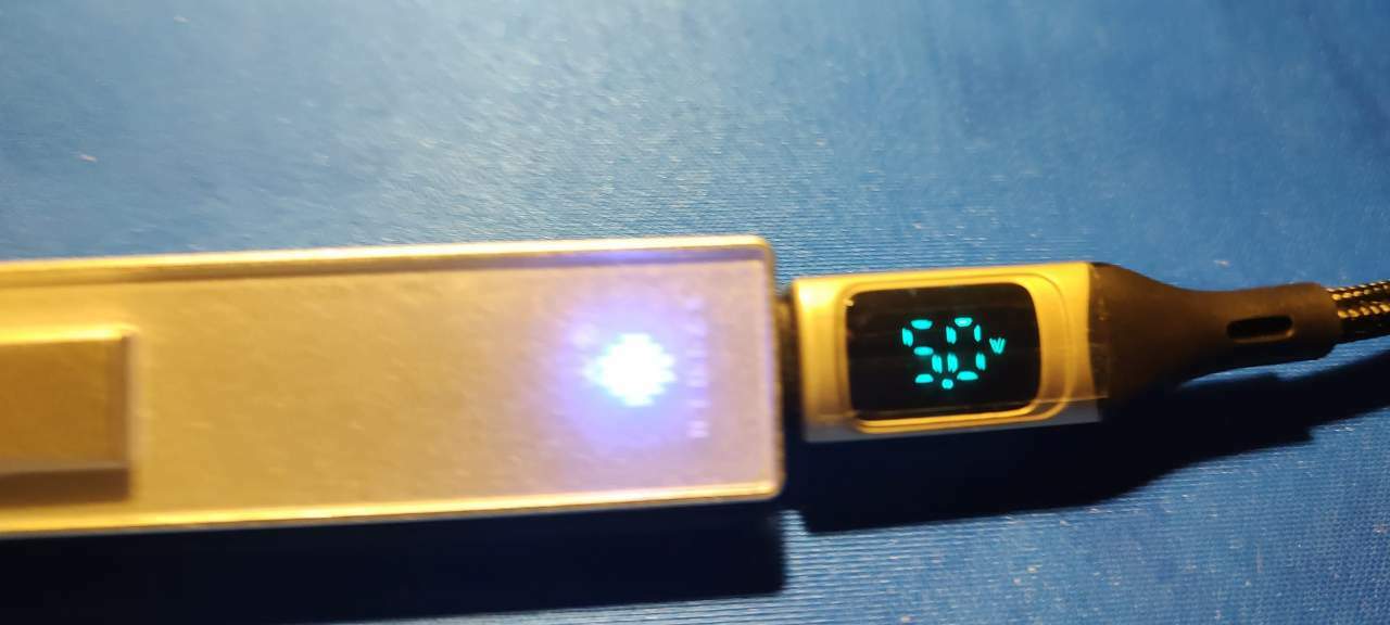

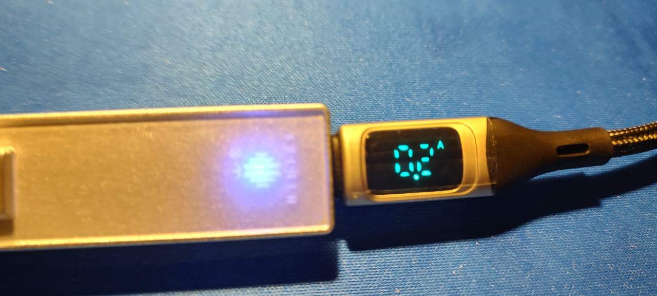

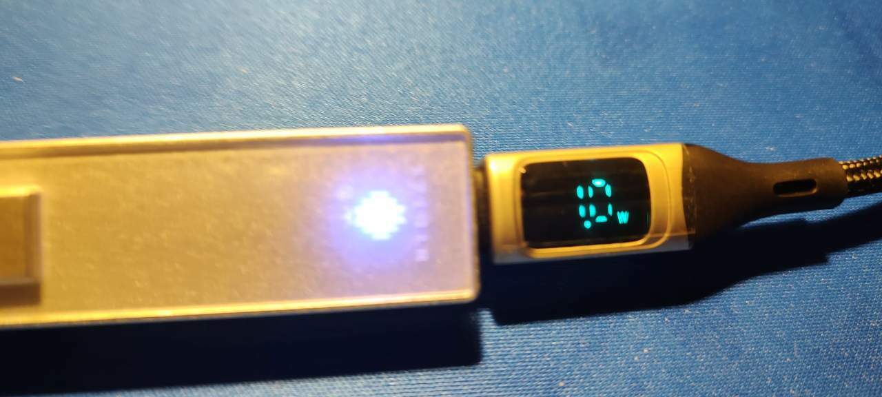

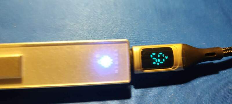

Complice un cavo usb-c con rilevazione di tensione, ampere e watt consumati dal DAC, esce fuori un consumo di 0,200 mA a 5 Volt ed 1 Watt, continui, a qualsiasi livello di volume in SE.

La cosa nuova è quanto drena di batteria dal cell, e se la corrente variasse come un classe B, al variare del volume.
Prova pratica, drena 0,2 Ampere continui a qualsiasi impedenza di carico, qualunque volume, come un piccolissimo classe A, se volessimo fare un raffronto audiofilo tecnico minimale.

Occorre una errata corridge, la corrente rilevata è 0,2 Ampere ossia 200 mA e non 0,200 mA (sarebbe ridicola altrimenti). Quando si scrive a braccio, capita di compiere qualche errore...
