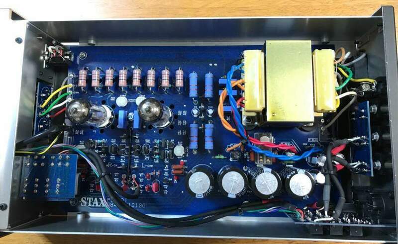

Chiedo cortesemente consigli per provare a ripristinare il pulsante di accensione dell'amplificatore per cuffie Stax 006 TS. L'ho appena acquistato, usato, ma in apparenti ottime condizioni. Il problema è che il pulsante di accensione si preme (l'ampli funziona perfettamente), ma rimane bloccato! Con estrema fatica e facendo trazione sul pulsante si riesce a riportarlo in posizione "off". Allego immagine; l'interruttore, a molla, è quello in alto a sx. Grazie.

Allora, non è la prima volta che leggo/mi trovo davanti a situazioni di questo tipo.
Tutti i dispositivi meccanici sono potenzialmente soggetti a questo problema, se l'oggetto è valido mettilo sotto una ciabatta così lo spegni con tutto il sistema.
So che così non ti aiuto, ti consiglio solo di non considerarlo un vero problema visto che non è un oggetto nuovo e se funziona bene hai comunque fatto un buon acquisto.
https://melius.club/topic/14299-ampli-stax-006-ts-pulsante-di-accensione-difettoso/#findComment-818109
Il 30/4/2023 at 08:22, pauls ha scritto:
prova a spruzzare sull'interruttore un prodotto per la pulitura dei contatti elettrici, ce ne sono diversi in commercio, dovrebbe funzionare
Concordo.
Se non funziona l'interruttore si cambia abbastanza facilmente.
