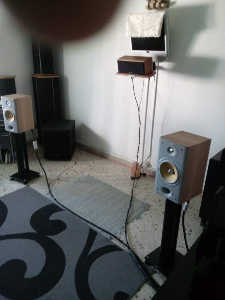

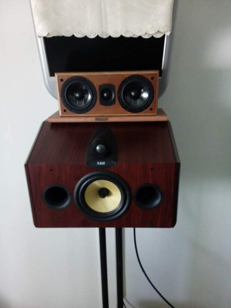

ernesto62 Inviato 4 Maggio 2023 Condividi Inviato 4 Maggio 2023 Salve a tutti . La foto è presa da internet per rendere l'idea. Infatti poiché ho difficoltà al posizionamento del centrale perché ingombrate di non indifferente misure nonché anche pesante e soprattutto per lo spazio non idoneo data la stanza di piccole dimensioni oggi ho provato a metterlo poggiato per terra . Devo dire mi aspettavo acusticamente un obbrobio e invece no. Come si può vedere dalla immagine, qui si va a fare benedire la regola del tweeter altezza orecchie, ma forse non è un grande problema per questo tipo di diffusori. Mi interessa soprattutto per la riproduzione musicale piuttosto che dei film , priorità che passa in secondo piano . Cosa potete dirmi in merito a un posizionamento dal pavimento tipo come quello in foto ? Link al commento https://melius.club/topic/14378-posizionamento-diffusore-centrale/ Condividi su altri siti Altre opzioni di condivisione...
FedeZappa Inviato 4 Maggio 2023 Condividi Inviato 4 Maggio 2023 Nessun problema se il tweeter ha ottima dispersione e la distanza base schermo/tweeter è comunque minima. Puoi migliorare ulteriormente la situazione inclinando il centrale verso l’alto, in pratica mettendo dei rialzi solo sotto la parte anteriore del cabinet. Link al commento https://melius.club/topic/14378-posizionamento-diffusore-centrale/#findComment-823857 Condividi su altri siti Altre opzioni di condivisione...
Fabio Cottatellucci Inviato 4 Maggio 2023 Condividi Inviato 4 Maggio 2023 1 ora fa, ernesto62 ha scritto: Cosa potete dirmi in merito a un posizionamento dal pavimento tipo come quello in foto ? Nei panning sinistra-centro-destra si sente... con la riproduzione "da concerto" si sente meno, e nella sola musica i panning non si sono. Quando c'è il video, questo aiuta molto a far sì che il cervello localizzi tutto alla stessa altezza. Mi associo a @FedeZappa nel consigliarti di orientarlo verso di te sollevando la parte anteriore. Link al commento https://melius.club/topic/14378-posizionamento-diffusore-centrale/#findComment-823859 Condividi su altri siti Altre opzioni di condivisione...

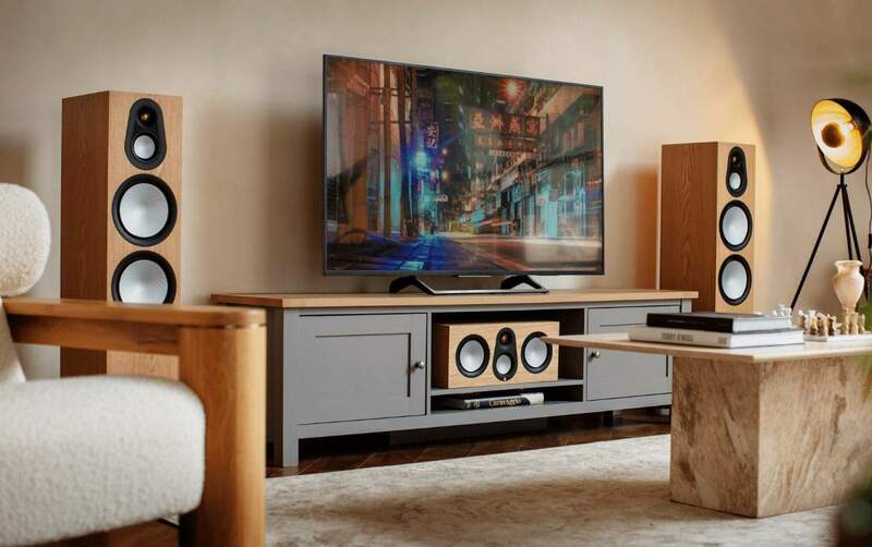

audio_fan Inviato 4 Maggio 2023 Condividi Inviato 4 Maggio 2023 Ho il centrale (monitor audio) nel vano sotto al Tv come in foto, la resa acustica è buona - forse perché è una cassa chiusa, non bass reflex. Quella che non va proprio è la resa spaziale, le voci vengono fin troppo percettibilmente dal basso e passato un anno ancora fatico ad abituarmici. Avrei in casa il necessario per mettere un secondo centrale sopra al tv (ho sia il centrale che un finale stereo disponibile per alimentarli entrambi, ed ho perfino una mensola già pronta sopra al TV) ma la pigrizia e la paura che il sistema audio ricominci ad espandersi in modo incontrollato (misi il centrale in quel vano proprio per fare ordine) mi bloccano. Link al commento https://melius.club/topic/14378-posizionamento-diffusore-centrale/#findComment-823957 Condividi su altri siti Altre opzioni di condivisione...

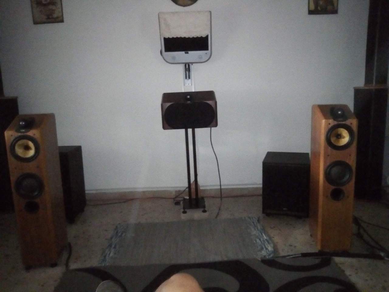

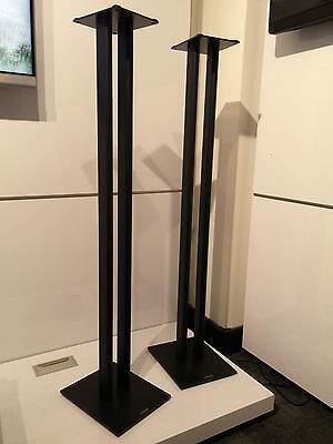

ernesto62 Inviato 4 Maggio 2023 Autore Condividi Inviato 4 Maggio 2023 In effetti ciò che temo è che le voci risultino basse e schiacciate . Ma forse non è proprio del tutto così per la prova fatta col centrale per terra con orientamento in po' rialzato come segnalato da @FedeZappa . Che dite , a questo punto mi butto a cercare o fare un piedistallo tipo questi nella immagine ? Altezza circa una ventina di centimetri , in questo modo si verrebbe ad avere il tewwer del centrale intorno ai 45/47 cm ,il rimanente, quello dei frontali e surround sono rispettivamente per i frontali 95 cm , per i surround 1 metro e volendo potrei anche portarli a 93 cm poiché i piedistalli sono rialzati. Dite che ci sono problemi per il centrale con il tewwter non alleneato alla stessa altezza. ? Caso mai si inclina verso un po' l'alto , e dovrebbe compensare da quello che ho capito Link al commento https://melius.club/topic/14378-posizionamento-diffusore-centrale/#findComment-823991 Condividi su altri siti Altre opzioni di condivisione...
Fabio Cottatellucci Inviato 4 Maggio 2023 Condividi Inviato 4 Maggio 2023 13 minuti fa, ernesto62 ha scritto: si verrebbe ad avere il tewwer del centrale intorno ai 45/47 cm ,il rimanente, quello dei frontali e surround sono rispettivamente per i frontali 95 cm Sei un po' al limite ma, orientando il centrale, dovresti trovare un compromesso accettabile. Quali alternative concrete hai? Link al commento https://melius.club/topic/14378-posizionamento-diffusore-centrale/#findComment-823999 Condividi su altri siti Altre opzioni di condivisione...

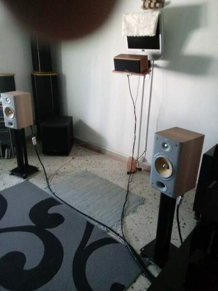

ernesto62 Inviato 4 Maggio 2023 Autore Condividi Inviato 4 Maggio 2023 @Fabio Cottatellucci Mha guarda ...... Il Centrale lo ho provato su classico piedistallo da 60 cm ma anche da 70cm . In quel modo il tweeter è sì allineato in altezza con i frontali ma così in mezzo, ruba l'altezza della scena , le voci si abbassano. Viceversa con un ProAc Hexa( che uso così da tempo ) che però a onor del vero con B&W non ci azzecca molto timbricamente, le voci si piazzano alte a circa 1meyro e 70 cm dal pavimento.In tal modo seduto si ha una bella sensazione di cui tornare indietro è difficile . La foto dove vedi un piccolo diffusore vicino la TV ( pure questa piccola proprio per non rubare la scena ) è il ProAc Hexa. Le voci così sono ben al centro e altrettanto alte e profonde . Mentre l'altra foto dove vedi le casse da pavimento con il loro centrale che mi piacerebbe usare è della stessa serie delle B&W CDM NT. Come si può evincere il diffusore centrale è in mezzo ai frontali , ma schiaccia le voci verso la stessa altezza in cui è posizionato sul piedistallo e quindi le stesse risultano a 1 metro circa contro 1,70 se la configurazione è con il piccolo Hexa sia in stereo ,sia in Multicanali. (N.B . La foto con i diffusori da piedistalli pur sempre B&W non farci caso perché era una prova in stereo per i DM 601 S3, i diffusori frontali e principali sono e restano le CDM 7 NT) Link al commento https://melius.club/topic/14378-posizionamento-diffusore-centrale/#findComment-824022 Condividi su altri siti Altre opzioni di condivisione...
audio_fan Inviato 4 Maggio 2023 Condividi Inviato 4 Maggio 2023 Adesso, ernesto62 ha scritto: un piedistallo tipo questi nella immagine La soluzione classica è avere il centrale "a filo" con la parte bassa dello schermo Tv, per cui per averlo ad altezza orecchie dovresti alzare lo schermo di più di quanto non sia raccomandato come posizionamento ottimale. . Le posizioni che ho provato sono: 1) (attuale) nel vano del mobile (come in foto), base cassa a 28cm da terra, 20cm sotto la base delle frontali laterali 2) (precedente) sul ripiano del mobile (48cm da terra); le basi delle 3 casse frontali erano praticamente sullo stesso piano . La soluzione (2) era nettamente migliore della (1), purtroppo ci ho dovuto rinunciare perché in quella posizione il centrale copriva un paio di cm del bordo inferiore del tv. . L' inclinazione della cassa risolve il problema della percezione ottimale dell' intera gamma delle frequenze, non il fatto che la cassa è troppo in basso o troppo in alto perché si continua a percepire nettamente da dove provengono le voci. Link al commento https://melius.club/topic/14378-posizionamento-diffusore-centrale/#findComment-824066 Condividi su altri siti Altre opzioni di condivisione...

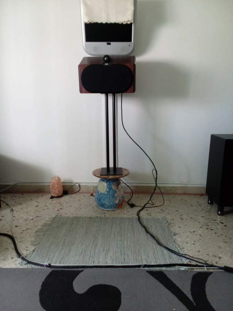

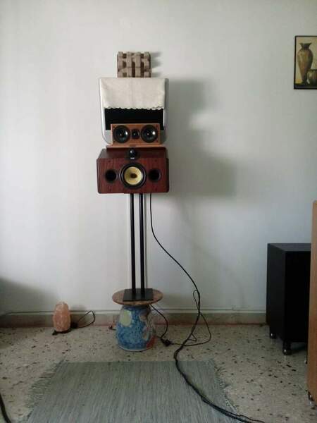

ernesto62 Inviato 5 Maggio 2023 Autore Condividi Inviato 5 Maggio 2023 @Fabio Cottatellucci certo. Hai ragione. Il fatto è che prima avevo tutto ProAc ora B&W e posso fare prove incrociate . Ovviamente tutto della stessa marca e soprattutto stessi modelli è la logica conseguenza. Sto studiando di prendere un piedistalli alto adesso tipo come questo per il centrale CDM NT il quale andrebbe a incastrarsi perfettamente in altezza come è adesso il ProAc Hexa , anzi andrebbe a filo base inferiore del piccolo TV e andrebbe a collocarsi direttamente a filo del piccolo schermo che si trova a 1 metro e 35 da terra ,mentre con questo tipo di piedistallo il diffusore centrale avrebbe una distanza da terra riferito alla base superiore dello stesso a 1,32 metri. In pratica si incastrano le giuste misure Link al commento https://melius.club/topic/14378-posizionamento-diffusore-centrale/#findComment-824536 Condividi su altri siti Altre opzioni di condivisione...

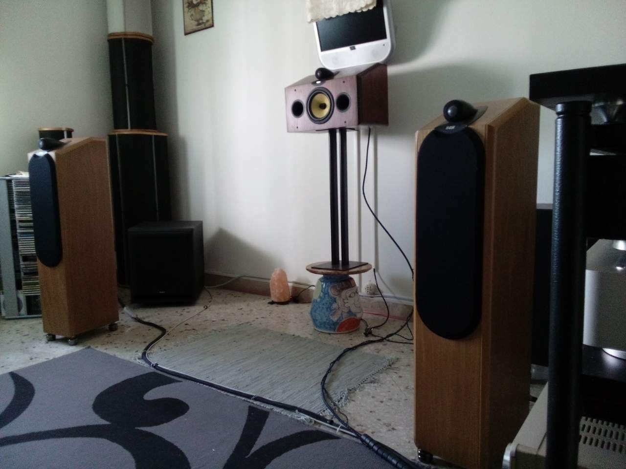

ernesto62 Inviato 5 Maggio 2023 Autore Condividi Inviato 5 Maggio 2023 Non fate caso alla precarietà. È solo per una prova volante di fortuna ...... In questo modo il piedistallo con il quale ho adocchiato in base alla sua altezza porterebbe così il Centrale . In verità ci sarebbe anche una soluzione molto più economica e flessibile , ovverossia metterlo con delle staffe al muro ( che già possiedo in disuso ,ma il peso ( 13 kg) del diffusore mi fa pensare a più miti consigli, non vorrei il muro all'interno col tempo potrebbe cedere con conseguenze disastrose. Comunque a questa altezza già va' notevolmente meglio in quanto lascia la sufficente aria tra i frontali ..... l'altra Imagine mette in luce le differenze di grandezza tra il piccino ProAc e il B&W , questo ultimo una sorta di gigante al confronto Link al commento https://melius.club/topic/14378-posizionamento-diffusore-centrale/#findComment-824931 Condividi su altri siti Altre opzioni di condivisione...
