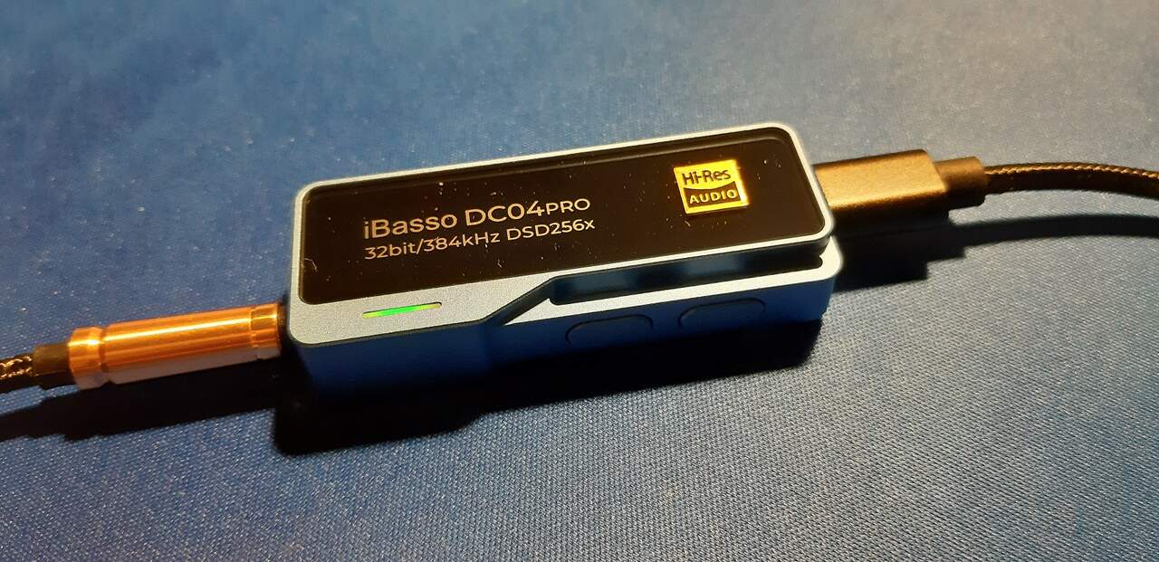

giuca70 Inviato 4 Maggio 2023 Condividi Inviato 4 Maggio 2023 Recente nuovo dongle di iBasso, con dac Cirrus Logic e con dati di targa da far ccapponare un umile sordologo. . In rete ci sono già delle ottime recensioni che lo precedono, un dongle usb-c semplice alimentato dalla porta usb del dispositivo a cui lo si collega. . Un bel colore blu, leggero con volume a bordo dac (prioritario iBasso rispetto il volume impostable da smartphone. . Una app iBasso che convince molto, anch'essa semplice ed efficace. . Partiamo dallo stepper di alimentazione DC/DC che eleva la tensione sia pur piccola dei 5 Volt, a ben 2 Volt rms in SE e 4 Volt rms in bilanciato (circa 10 Vpp) per uno scricchiolo è per nulla banale. Come suona ? La domanda che subito vi farete. Ricordo il chip Cirrus Logic utilizzato in un progetto M3 by AMB, che aveva qualcosa di metallico e digitale, a prima vista e ascolto assai diverso dal suono di un quad dac Cyrus ben più articolato, circa 10 anni distanziavano i 2 progetti, parliamo di 30 anni fa, minimo. . Oggi il chip CS a bordo dello scricchiolo, è secondo (nel suo genere) a nessun altro. Un timbro esteso, esteso micro dettaglio e micro dinamica, piacevolmente analogico e strano a dirsi, assolutamente naturale. . Maggiori foto e info in seguito. Il suo utilizzo è giocoforza dedicato all'ascolto "ovunque" si voglia. Per ora pilota una 1More Triple Driver (oggetto di semplici cure acustiche) con una facilità ed un trasporto nell'ascolto degno di parecchia attenzione e interesse. Già ebbi modo di scrivere circa le qualità riproduttive di questa cuffia entry solo nel prezzo. Bene, questo dongle esalta l'acustica scenica e musicale di cio' che puo' riprodurre già bene da sola. Nel rodaggio, è semplicemente spettacolare. Vedremo se peggiora o meno. A mio avviso puo' solo eccellere se consideriamo solo le sue ridotte dimensioni. Mai lo avrei scritto, prima. Mi perdonino gli amanti ed i sostenitori delle catene audio di un certo livello. Non saremo mai a quei livelli, eppero' ci si siamo avvicinati tantissimo, molto più di quanto si immagini, restando nel campo cuffie efficienti e correnti da dongle (mica tanto poi piccole ben 100 mA verso il driver cuffia). . Si potrebbe dirsi ascolti affrettati, emozione del momento. No. Nel tempo ho ormai compreso cosa mi piace e cosa no. Un ascolto prolungato puo' solo affinare il giudizio. . Notovole l'estensione e la quantita' di armoniche riprodotte dalla singola nota di ogni strumento, ben stagliato nel suo spazio, e ben articolato rispetto gli altri. Un basso profondo, ben frenato ed articolato nel micro e macro contrasto. Insomma, qualcosa di molto più che un semplicistico ascolto della stessa cuffia attaccata allo smartphone, vi sono tanti di quei dettagli e di micro dettagli in sottofondo che altrimenti erano inascoltabili. Lo avrei mai pensato ? Che ve lo dico a fare, ovviamente no. . Voci femminili e maschili assolutamente naturali, per nulla artefatte, forse si potrebbe dire riprodotte con meno magia di un DAC R2R, certo, ma che volevate di più ? Medi e acuti, violini ed archi, trombe, riprodotte senza striduli o artefatti metallici. Una scena molto ampia, sia in senso si profondita' e ricchezza strumentale, notare bene mai nessuno strumento sovrappone l'altro, che in senso di spazio al di fuori della propria testa. Non siamo di fronte ad una riproduzione olografica, monofonica, bensi' siamo immersi nel contesto musicale, avvertendo chiaramente quante siano state le mole di armoniche finora lasciate al caso di un ascolto in simili condizioni. Link al commento https://melius.club/topic/14383-ibasso-dc04pro/ Condividi su altri siti Altre opzioni di condivisione...

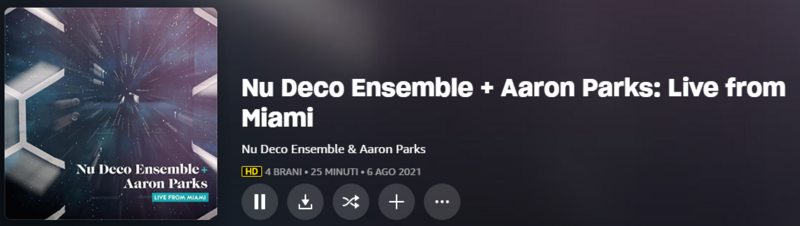

giuca70 Inviato 4 Maggio 2023 Autore Condividi Inviato 4 Maggio 2023 La batteria, il percuotere della grancassa, di un pezzo che apprezzo molto Ikaban dei NuCo Ensemble, non sembra sia possibile ascoltare con tanto coinvolgimento, nessuna coda o sbrodolamento, al contrario una definizione e una elevata articolazione espressiva, intesa proprio come se ascoltassimo con tutt'altra "dotazione" e "artiglieria". . Ad iBasso per ora vanno i miei complimenti. E' riuscita a forgiare qualcosa di "forse" unico. . Giusto per non dimenticare, il tutto cum grano salis ed in SE, per un anziano sordologo. . Per inciso, non sono stati molti i chip dei DAC che mi sono passati per le mani, alcuni sono stati acuistati illo tempore, altri realizzati con progetto DIY, gli ultimi derivano da progetti recenti, e devo dire sono di notevole interesse. Ad ognuno spetta il suo timbro, certo, pero' alcune implementazioni sono frutto dell'evoluzione tecnoclogica, come in questo caso. Link al commento https://melius.club/topic/14383-ibasso-dc04pro/#findComment-824054 Condividi su altri siti Altre opzioni di condivisione...

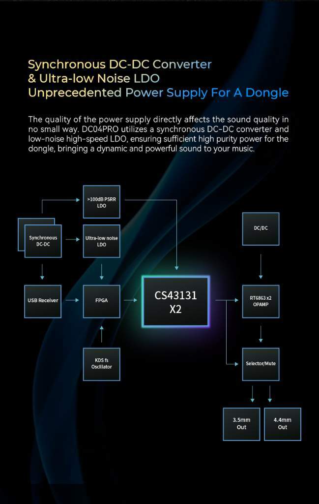

giuca70 Inviato 4 Maggio 2023 Autore Condividi Inviato 4 Maggio 2023 Non gestisce MQA, ottima cosa, perche' si paga il prezzo di un progetto figlio di una filosofia in campo audio elettronico, vecchio di decenni. L'alimentazione step-up integrata eleva e stabilizza il rail di alimentazione (doppio dalla presa a 4,4mm bilanciata) ad una tensione RMS, come si faceva e si fa in amplificatori di un certo livello. Puo' essere che si adotti uno step-down per avere tensioni di targa stabili, come nel campo automotive, o step-up partendo da una base "bassa" di suo nel valore. Questo DC04Pro adotta un circuito in DC in uscita, con corrente intorno ai 100 mA, mica noccioline, come farebbe un buon ampli in classe A desktop. Dunque pilota basse impedenze ed alte impedenze, senza andare in sofferenza di pilotaggio. Per un dongle usb alimentato, sembra che uno solo timbricamente gli sia avanti, il Cayen R2r Ru6 specie nella zona voci. Diversi altri, pur con le loro specifiche e caratteristiche, hanno segnato il passo. Dove c'è richiesta, i major competitor investono in ricerca. iBasso non si è lasciata sfuggire occasione di balzare un salto rispetto al passato. Si dice che il Dc03 sia più verosimilmente analogico, ma pecchi di capacita' di pilotaggio. 132 mW in SE e 280 mW in bilanciato per un piccolo scatolino, sono veramente molti, o pochi per le onnivere cuffie. Sara' mai vera questa affermazione ? . Paragonando l'ascolto, con altri amplificatori da scrivania, e con tensioni di rail 10 volte superiori, la sua bella figura la fa, e bene. Link al commento https://melius.club/topic/14383-ibasso-dc04pro/#findComment-824174 Condividi su altri siti Altre opzioni di condivisione...

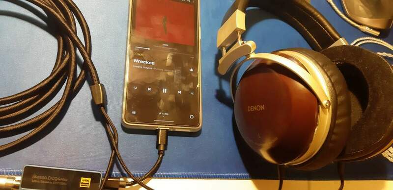

giuca70 Inviato 4 Maggio 2023 Autore Condividi Inviato 4 Maggio 2023 Per la cronaca, la "catena" audio è semplicemente questa: . definiamolo strumento hardware smart su cui si poggia il flusso campionato della musica (se via wifi, cavo di rete, 5G, 4G è solo un dettaglio) Motorola Edge 20 pro con android 12 e debug usb ON (requisito fondamentale per avere il pieno controllo di qualsiasi dac esterno via usb, meglio se usb-c, con controllo nativo dal sistema operativo Android che ricordo è un sistema aperto basato su linux, con tutta una filiera di gestione hardware e firmware ben affinata nelle ultime release di Android). Il bit perfect che utilizzano 2 app (UAPP e Hiby) altro non è che l'abilitazione dentro l'app della modalita' USB Debug ON via app (principalmente) e poi relativamente alla disattivazione di eq e filtri extra per gestire senza interferenze, uguale frequenza da sorgente binaria al dac. Le app utilizzano le funzioni del sottosistema android, senza il sottosistema di api sarebbero app perfettamente inutili. Al massimo sono scritte per gestire meglio i sottosistemi vecchi (vecchie versioni di android con i limiti imposti nel tempo dalle api dei vecchi sistemi operativi). Basta abilitare "non disturbare" e le interferenze extra verranno disattivate (notifiche e mazzi vari). . player il diasamato AHD, ben al di sopra delle righe invece. Qualita' e streaming non edulcorato dai vari altri player piacioni. . app iBasso UAC che gestisce: il gain su 3 livelli - per adattarsi alle diverse impedenze ed efficienze di iem e cuffie over ear il filtro digitale (piace impostazione 4 slow roll off su 5 possibili) il volume "analogico" in uscita, partendo dal massimo volume impostato con i tasti dello smartphone. Sempre digitale è alla fine, ma questa è una finezza, a step su 100 livelli. modalita' turbo in uscita - se ON o OFF è solo una questione di gusti, incrementa la dinamica senza edulcorare qualcosa. Eco mode - disinserisce il serie / parallelo dei 2 dac CS, sia in SE che bal. Si sente la differenza specie in SE, la corrente si dimezza a 50 mA con un solo chip CS e con 100 mA con 2 chip in parallelo. bilanciamento R/L . DAC ibasso DC04Pro l'oggettino di questa pseudo recensione. Link al commento https://melius.club/topic/14383-ibasso-dc04pro/#findComment-824236 Condividi su altri siti Altre opzioni di condivisione...

giuca70 Inviato 6 Maggio 2023 Autore Condividi Inviato 6 Maggio 2023 Per aiutare la comprensione di questa furbata, andiam oad analizzare ci' che viene descritto da loro stessi, e che aiuta a comprendere meglio il suo funzionamento, ben diverso dal resto del parco Dongle. . Questo è la parte in cui si parla dei 4 stadi sia nella parte DAC che nella parte OPAMP . . E questa è la parte in cui si descrive il diverso funzionamento sia del tasto ECO mode (in app) che dei due principali stadi DAC e OPAMP. In SE abbiamo uno studown della meta' parte solo del DAC ma non della parte OPAMP che rimane operativa, e che viene spenta se il tasto ECO mode è su ON, prelevando l'uscita solo dalla parte DAC (senza OPAMP). Rimane freddo in SE, e permette un drain della batteria di meta' valore rispetto il modo Bilanciato. In bilanciato tutti e 4 i semistadi del DAC sono operativi, e il doppio OPAMP lavora nelle stesse condizioni. mentre si spegne se il tasto ECO mode è su ON, ascoltando in uscita solo la parte AMP dei 4 semistadi del solo DAC. Fantastico. Gestire in modo intelligente consumi e configurazioni, è esattamente questo il suo di forza. Una perla di progetto intelligente, furbescamente "pensato". Comprenderlo aiuta a capire tante cosine, non soltanto a limitarsi nel dire che suona molto bene e basta in modo Eco off / turbo On / gain high, sia in SE che in bilanciato. Ovviamente disattivando turbo, inserendo eco, la qualità si abbassa, e si capisce perchè da quanto descritto. Il tasto Turbo aumenta la dinamica su tutto lo spettro, e non è un EQ mode. Altra cosa geniale. . Link al commento https://melius.club/topic/14383-ibasso-dc04pro/#findComment-826048 Condividi su altri siti Altre opzioni di condivisione...

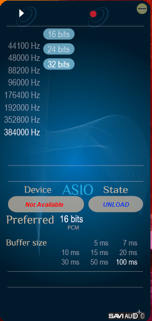

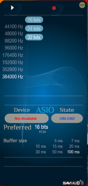

giuca70 Inviato 6 Maggio 2023 Autore Condividi Inviato 6 Maggio 2023 Procediamo in una paseudo recensione estesa anche su windows 10 e porta USB C 3.1 Gen2 da 10 Gbps massimi. . Inserendolo senza installare il suo driver con il suo programma, si avvertono i limiti imposti dal driver generico di default. Installando il driver specifico del 23.2.2023 dal sito del produttore, tutto cambia, ovviamente in meglio. Non possiamo gestire tutte le funzioni dell'app, ma si ha l'impressione che sia tutto abilitato al meglio perche' suona veramente bene, meglio sicuramente che senza il suo software: . . Anche i livelli visibili in gestione periferiche audio sono normalizzati, quindi consiglio di installare il suo software. . . I tasti a bordo DAC permettono sempre 100 livelli di fino volume. Sia in bilanciato che in SE il pilotaggio di cuffie come la Denon AH-D5000 (in versione custom) è notevole. Nessun problema anche in bilanciato con altre cuffie, nessun basso debordante. Merito del buffer doppio attivo col rail completo dello stepper DC/DC. Grande iBasso. Con le iem Monoprice planari M350 che in bilanciato con Hizids S9pro allungano troppo le note, debordando ilimiti del DF, qui con lui è tutto ok. Strano vero ? . Questo gruppo per me è di riferimento per "campionare" velocita', estensione, spazialità, dinamica, timbrica, controllo, esecuzione scenica e valutare piccoli dettagli, diversi strumenti nel loro contesto. Tutto ha la sua collocazione, nessun arteffato piacione, insomma un bel sentire. . Link al commento https://melius.club/topic/14383-ibasso-dc04pro/#findComment-826127 Condividi su altri siti Altre opzioni di condivisione...

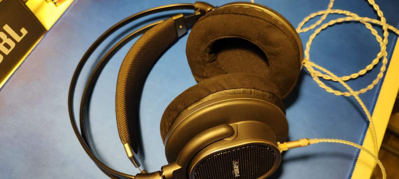

giuca70 Inviato 6 Maggio 2023 Autore Condividi Inviato 6 Maggio 2023 Rispolvero una aperta con driver in cellulosa da 50 mm rinnovata nei pads XL circolari in microfibra e bilanciata, la SHP 9000 Philips. Un carico un po' impegnativo per l'iBasso. . Una delle mie cuffie messe in disparte, in favore di altre, un po' come se fosse destinata al dimencatoio. Le migliori sorprese a volte escono fuori cosi'. Non sfigura affatto, anzi. Che sia merito del dongle o delle modifiche a suo tempo fatte sulla Philips... il suo driver da 50mm ancora ha da esprimere. Nessun problema di DF che va a brodo, lo stadio OPAMP detiene il controllo, è solo la parte DAC che va a 4 stadi a ponte. Roba da non credersi, un dongle ibridizzato nel funzionamento bilanciato. Impossibile da realizzare ? Nulla è impossibile. . . Ovviamente volume del pc al massimo, e tramite tasti possiamo andare oltre nei 100 step. Non stanca proprio, mantiene grande headstage, un suono potremmo dire matericamente piacevole esce fuori dal DC04Pro, con un volume che sembra non finire mai (non è possibile vedere a quanti step siamo da windows, pecca del software? Vi diro' ci sono molte cose che da audiofilo si puo' fare a meno.. una di queste è irrinunciabile, il buon suono. E qui c'è, se manca altro, pazienza) Link al commento https://melius.club/topic/14383-ibasso-dc04pro/#findComment-826432 Condividi su altri siti Altre opzioni di condivisione...
giuca70 Inviato 6 Maggio 2023 Autore Condividi Inviato 6 Maggio 2023 Il tempo porta consiglio, dissero gli antichi. Quest'altro abbinamento, snobbabile a priori, è invero un'altra bella sorpresa, alta efficienza unito al buon suono. . Link al commento https://melius.club/topic/14383-ibasso-dc04pro/#findComment-826504 Condividi su altri siti Altre opzioni di condivisione...
