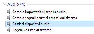

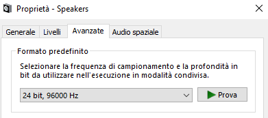

giuca70 Inviato 13 Giugno 2023 Autore Condividi Inviato 13 Giugno 2023 Da windows, in gestione periferiche audio (old style) puoi settare tu la frequenza massima, che è sempre consigliato portare a 384 KHz, per eliminare capping da driver windows E' poi qobuz che setta tutto come deve essere o foobar. Le impostazioni di android quando lo stacchi, ciao. Idem con windows, stacchi, ciao. Link al commento https://melius.club/topic/14383-ibasso-dc04pro/page/3/#findComment-867159 Condividi su altri siti Altre opzioni di condivisione...
