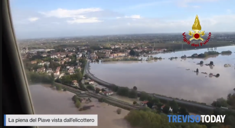

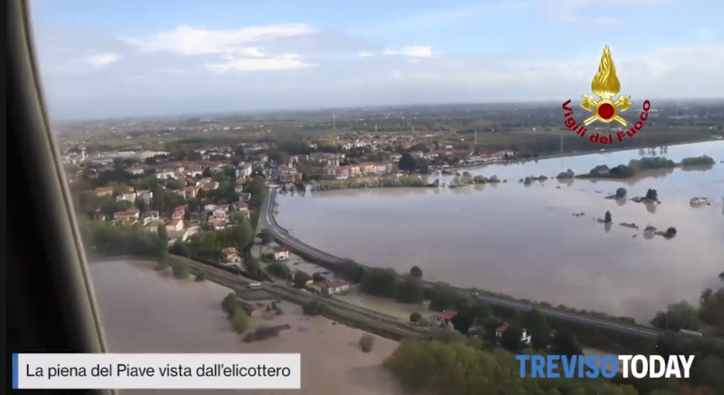

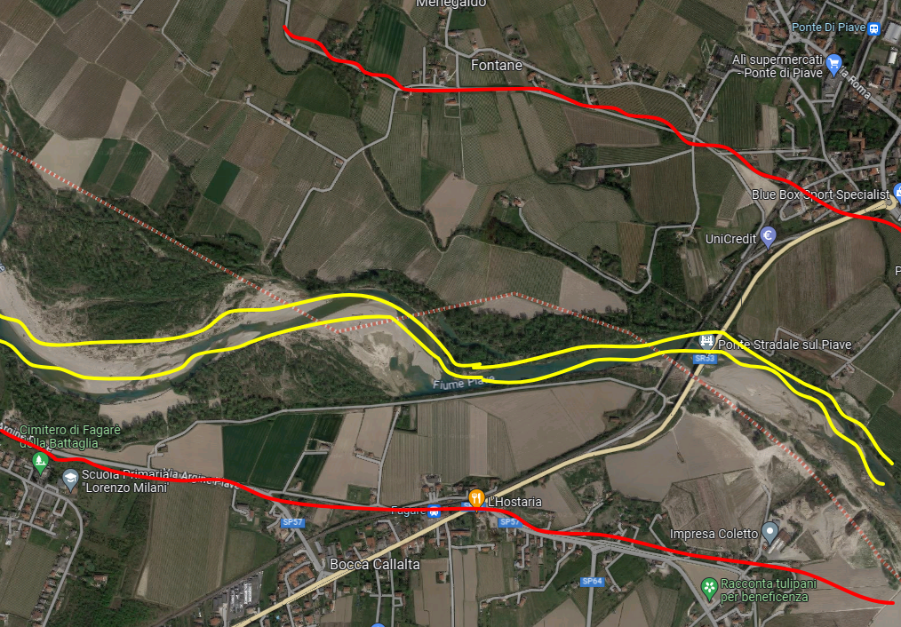

Altro esempio della consistenza delle opere necessarie per la protezione delle alluvioni. Quello rappresentato è il sistema ad "argini maestri" del fiume Piave. In pratica chi coltiva il terreno tra gli argini maestri (in rosso) accetta la possibilità dell'alluvione. L' ampiezza "normale" del fiume è evidenziata in giallo. A seguire la foto della stessa area durante l'evento 2018, ripresa dall'elicottero VVFF. Tempo di ritorno evento < 10 anni.
Se ho ben capito è il principio delle golene del Po ma con gli argini maestri più lontani (e forse più piccoli) dal fiume, giusto?
