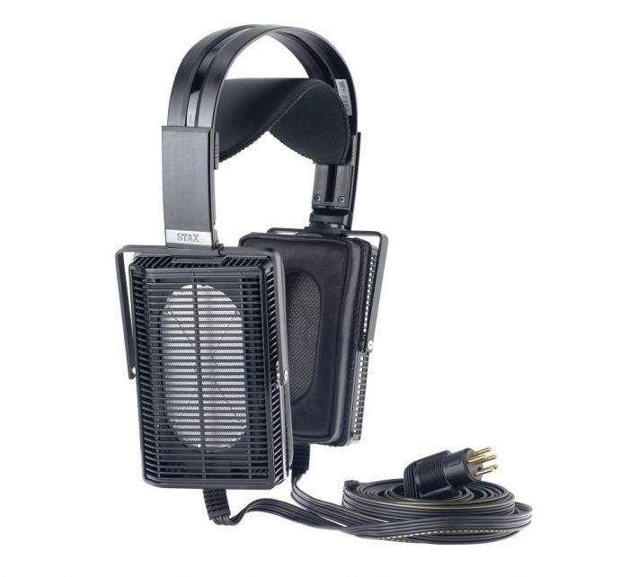

goldenvoice Inviato 5 Maggio 2023 Condividi Inviato 5 Maggio 2023 Ammesso che sia possibile farlo in modo sicuro, c'è il modo di pulire il pannello delle SRL 700 mk II? E' più una curiosità che una necessità, la cuffia è sempre stata conservata al riparo dalla polvere e suona normalmente, quindi non andrò a crearmi problemi inesistenti ma vorrei ugualmente saperlo perchè potrebbe tornare utile in futuro. Link al commento https://melius.club/topic/14399-stax-serie-lambda-quale-metodo-per-pulire-il-pannello-elettrostatico/ Condividi su altri siti Altre opzioni di condivisione...

gimmetto Inviato 6 Maggio 2023 Condividi Inviato 6 Maggio 2023 @goldenvoice Certo che se metti la foto dell'intera cuffia@mariovalvola impazzisce! A parte gli scherzi è, come sai, un grande esperto; semplicemente non aveva capito che ti riferissi ai trasduttori elettrostatici, che io non andrei a toccare. Devo però dirti che una volta ho dovuto farlo con quelli della Jecklin Float in quanto la gommapiuma copripadiglione si era sgretolata e si era appiccicata aglki stessi. Rimozione con panno di cotone leggeremente inumidito senza problemi. Link al commento https://melius.club/topic/14399-stax-serie-lambda-quale-metodo-per-pulire-il-pannello-elettrostatico/#findComment-825919 Condividi su altri siti Altre opzioni di condivisione...

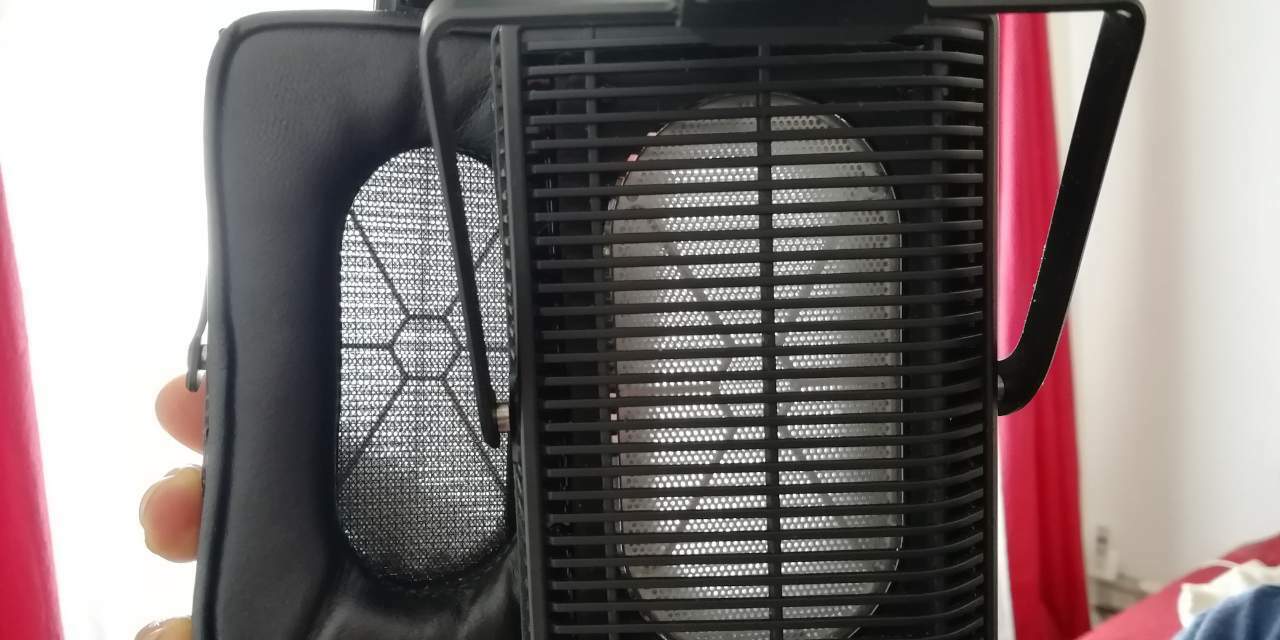

mariovalvola Inviato 6 Maggio 2023 Condividi Inviato 6 Maggio 2023 @goldenvoice Se intendi gli statori, non li raggiungerai mai essendo ricoperti dal dust-cover. guarda le differenze tra il link e l'immagine. Al link stax, manca la pellicola protettiva che è indispensabile per consentire alla cuffia di funzionare a lungo. https://staxheadphones.com/pages/the-star-principles Nelle foto sotto, si vede bene la pellicola che ricopre lo statore ( e sigilla tutto il sound element ). Per questo motivo, lascerei perdere ogni tentativo e le conserverei nella sua scatola o sotto la protezione Stax trasparente giusto per non rischiare di danneggiare la pellicola protettiva. Piuttosto, se proprio, usa un arnese tipo swiffer per togliere l'eventuale polvere depositata sul case esterno. @acusticamente No. Non sono un grande esperto. ho solo alcune Stax a casa perché mi diverto a costruire ampli. Un vero esperto è @2slow4u. Link al commento https://melius.club/topic/14399-stax-serie-lambda-quale-metodo-per-pulire-il-pannello-elettrostatico/#findComment-826013 Condividi su altri siti Altre opzioni di condivisione...
goldenvoice Inviato 6 Maggio 2023 Autore Condividi Inviato 6 Maggio 2023 @mariovalvola Grazie. Interessante, ho fatto una foto alle mie ed in effetti noto la pellicola protettiva ma sembra che sia soltanto sul lato esterno. Nei lati interni sembra che sulla griglia non ci sia copertura ma forse è soltanto un impressione. Ad ogni modo, si, la custodisco in una teca e la cuffia è in ottime condizioni. Link al commento https://melius.club/topic/14399-stax-serie-lambda-quale-metodo-per-pulire-il-pannello-elettrostatico/#findComment-826118 Condividi su altri siti Altre opzioni di condivisione...
mariovalvola Inviato 7 Maggio 2023 Condividi Inviato 7 Maggio 2023 @goldenvoice Sembra solo. Sarebbe un grosso problema se entrasse polvere tra gli statori e la membrana polarizzata. È il limite di questo tipo di trasduttori. Link al commento https://melius.club/topic/14399-stax-serie-lambda-quale-metodo-per-pulire-il-pannello-elettrostatico/#findComment-826561 Condividi su altri siti Altre opzioni di condivisione...
goldenvoice Inviato 7 Maggio 2023 Autore Condividi Inviato 7 Maggio 2023 @mariovalvola Come immaginavo, so che lo spessore della membrana è nell' ordine dei micron. E' praticamente invisibile e delicatissima al punto da non poter essere ripulita. Quando ho aperto il thread ho pensato potesse esistere un kit di pulizia o uno spray apposito e non avendo trovato in proposito nessun riferimento in rete ho chiesto qui nel forum e ringrazio tutti per la partecipazione alla discussione. :) Link al commento https://melius.club/topic/14399-stax-serie-lambda-quale-metodo-per-pulire-il-pannello-elettrostatico/#findComment-826966 Condividi su altri siti Altre opzioni di condivisione...
gimmetto Inviato 7 Maggio 2023 Condividi Inviato 7 Maggio 2023 Quando ho pulito la Jecklin Float ho rilevato che la pellicola è molto robusta e non ha riportato alcun danno. Quella delle Stax sembrerebbe più delicata e quindi mi associo al consiglio di non toccarla. Link al commento https://melius.club/topic/14399-stax-serie-lambda-quale-metodo-per-pulire-il-pannello-elettrostatico/#findComment-827281 Condividi su altri siti Altre opzioni di condivisione...
2slow4u Inviato 9 Maggio 2023 Condividi Inviato 9 Maggio 2023 Il trasduttore della L700 (e di tutte le Stax prodotte negli ultimi 30 anni) non lo si pulisce, semplicemente perche' come detto, non puo' sporcarsi grazie ai dust covers. Discorso diverso per quanto riguarda certe cuffie piu' datate: La Lambda originale, la Lambda Pro, le Sigma e le varie SR-X e SR-Gamma, erano piu' vulnerabili. In queste cuffie infatti, solo lo statore rivolto verso l'orecchio e' protetto da una superficie solida (film in mylar), lo statore posteriore invece e' coperto da un foglio di nylon microforato. I fori sono molto minuti, ma abbastanza grandi da lasciar passare non solo un piccolo granello di polvere, ma ad esempio un pelucchio. Perche' questa falla? Probabilmente perche' in quelle cuffie, la faccia della membrana che guardava verso l'esterno, era comunque schermata da un sottile pad in lana minerale che aveva funzione di damper. La prima cuffia che ha rinunciato a questo pad, e' stata la Lambda Pro Signature, ed e' su questa cuffia che Stax ha adottato un dust cover in mylar su entrambi gli statori, in maniera simmetrica. 1 Link al commento https://melius.club/topic/14399-stax-serie-lambda-quale-metodo-per-pulire-il-pannello-elettrostatico/#findComment-829735 Condividi su altri siti Altre opzioni di condivisione...
