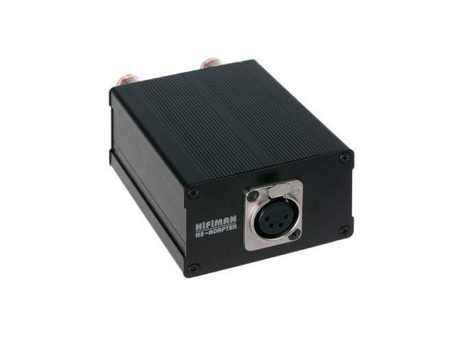

@cele Quali cuffie hai collegato direttamente ai morsetti dell'ampli? delle ortodinamiche? anche ostiche, perchè se ci metti delle dinamiche le bruci tutte. Io le mie 800s non le gollegherei ad un ampli tradizionale come ho fatto invece con le mie Hifiman 1000
