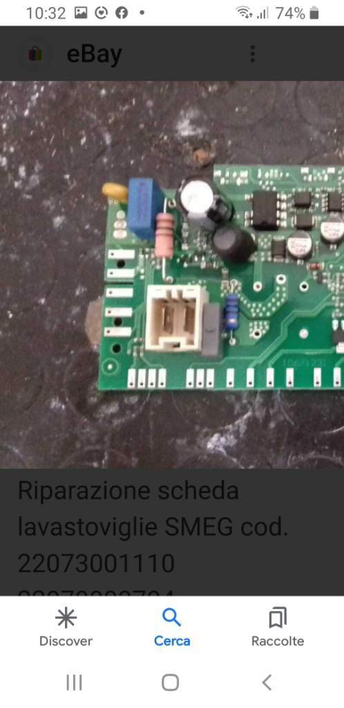

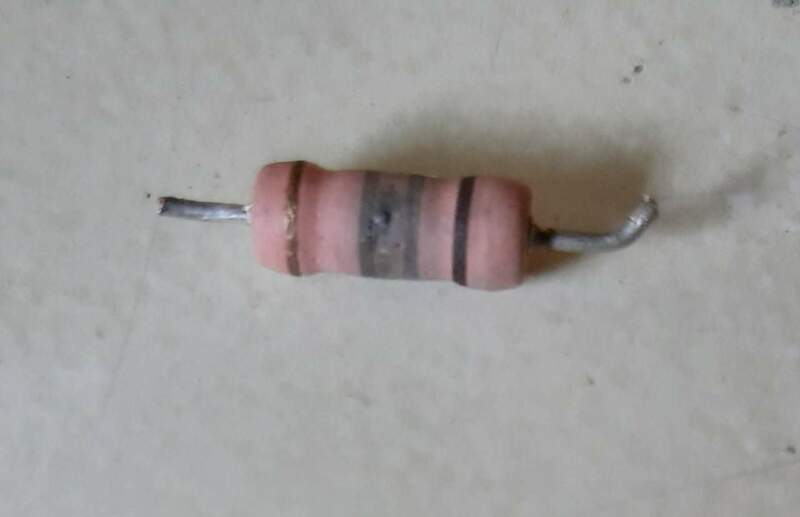

ho tirato fuori la scheda della lavastoviglie che faceva le bizze, e mi sono trovato una resistenza in serie alla alimentazione, direttamente posta sulla tensione di rete, interrotta.
Colori andati a donnine allegre e non ho lo schema disponibile.
In rete vi è una foto a bassa risoluzione e non riesco a capire se il valore sia 100, 180 o altro, che consigliate?
Provo con il valore più alto e vedo come butta, oppure?

180 non attenua troppo e tutto funziona la lascia.
E lo so....
Però la terza fascia nella foto sfuocata non mi pare uguale alla prima rimasta intonsa in quella bruciata che è marrone.
Azz.... Parrebbe addirittura viola, ma mi pare un valore improbabile.
