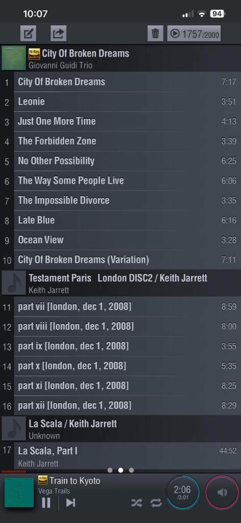

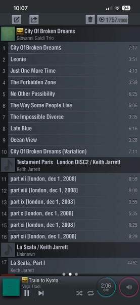

Ciao... Ascolto da Qobuz tramite il mio Lumin D2, comandandolo da app (iphone). Da un momento all'altro sembra che l'app non risponda più ai comandi, ovvero, scelgo un album (tra quelli che ho nei favoriti) e "clicco" su un titolo per l'ascolto ma non succede nulla. Ho provato a spengere e riaccendere il telefono, ed anche a disinstallare e reinstallare l'app, senza successo. La riproduzione parte solamente per gli album che si trovano già nella libreria (vedi schermata sotto). Qualcuno ha idea di quale possa essere il problema...? Grazie.

Ho scoperto che funziona così: ogni volta che scegli un album e lo riproduci l'app lo aggiunge nella playlist di default, che però può contenere un massimo di 2000 brani. Quando la playlist è piena devi svuotarla (o comunque cancellare roba), altrimenti non puoi riprodurre cose nuove...
