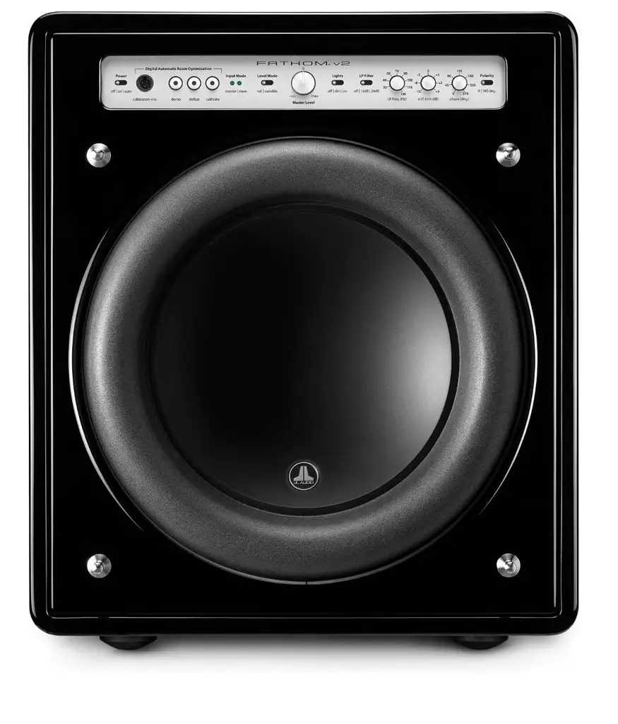

danielet80 Inviato 14 Maggio 2023 Condividi Inviato 14 Maggio 2023 Ciao a tutti. Apro questa discussione per porre alcune domande che mi sono sorte ieri mentre stavo tarando il mio impianto utilizzando la funzione Audyssey 32 contenuta nel mio Marantz AV7706. Premetto che si tratta di una nuova taratura in quanto ho sostituito tutti i diffusori, li ho spostati e li ho dotati di Gaia Isoacoutic. Questi ultimi li ho installati anche sul sub, un JL Audio Fathom F112v2. Ho iniziato dalla taratura del sub con il resto dell'impianto spento. Questo sub ha un sistema di taratura denominato D.A.R.O.: utilizzando il pre per gestire l'impianto, ho impostato il level mode su REF, LP Filter su OFF, LP Freq. su 80Hz, E.L.F. trim a ZERO, la Fase a ZERO e la Polarità a 0°. Fatto ciò è iniziata la taratura e terminata, ha dato esito OK (led verde di conferma). Successivamente ho acceso ampli e pre e mi sono spostato sulla sezione taratura Audyssey. Qui ho impostato i diffusori (5.1) e ho dato avvia. La taratura inizia dal sub ma non sono riuscito a portarla a termine. Succede infatti che il microfono rileva il volume troppo altro e misura oltre 95dB. Su schermo mi viene chiesto quindi di abbassare il volume o saltare la procedura di taratura de sub. Ovviamente il volume non funziona se impostato sul level mode REF, pertanto l'ho impostato su VARIABLE e l'ho abbassato quanto basta affinchè il microfono rilevasse un volume consono sotto i 75dB. I segnali inviati al sub mi sono parsi molto flebili, d'altronde ho dovuto portare il volume piuttosto basso. Avrei forse dovuto saltare la procedura di taratura del sub dalla funzione Audyssey del pre e tenere buona quella fatto con il D.A.R.O.? Al termine ho guardato uno spezzone di un film e ho dovuto alzare a circa il 45% il volume per trarre benefizio dal sub... prima, per rimanere sotto i 75dB, la manopola del sub era a circa il 20%... cosa dite? Altro dubbio sugli amplificatori: per pilotare i 5 diffusori utilizzo un Parasound A21+ per i canali dx/sx e un Parasound A31 per gestire centrale e posteriori. Il volume a cui uscivano i segnali di prova dai diffusori è palesemente più alto sul centrale e sui posteriori, mentre era inferiore sui canali anteriori dx e sx, tanto che al termine della taratura, ho notato che nel riepilogo i diffusori dx ed sx erano stati aumentati dal sistema di +5dB. Sul retro degli amplificatori ci sono delle manopole per ogni canale che permettono di variare il Gain. Sull'A31 il Gain è impostato a 0dB, mentre sullA21+ la manopola è a metà fra minimo e massimo. C'è da dire che sull'A21+ non c'è indicazione a quanto corrisponda minimo e massimo. Considerato che il volume dei segnali in uscita sui due anteriori era inferiore agli altri canali, è il caso che porti la manopola dellA21+ al massimo? Oppure quanto fa la taratura del pre è sufficiente a colmare il gap di volume che ho riscontrato? Potete darmi la vostra impressione in merito? Ringrazio tutti. Link al commento https://melius.club/topic/14550-domande-e-dubbi-su-taratura-impianto-ht/ Condividi su altri siti Altre opzioni di condivisione...

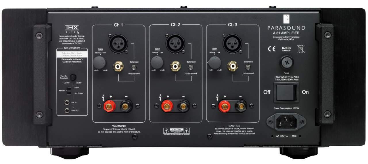

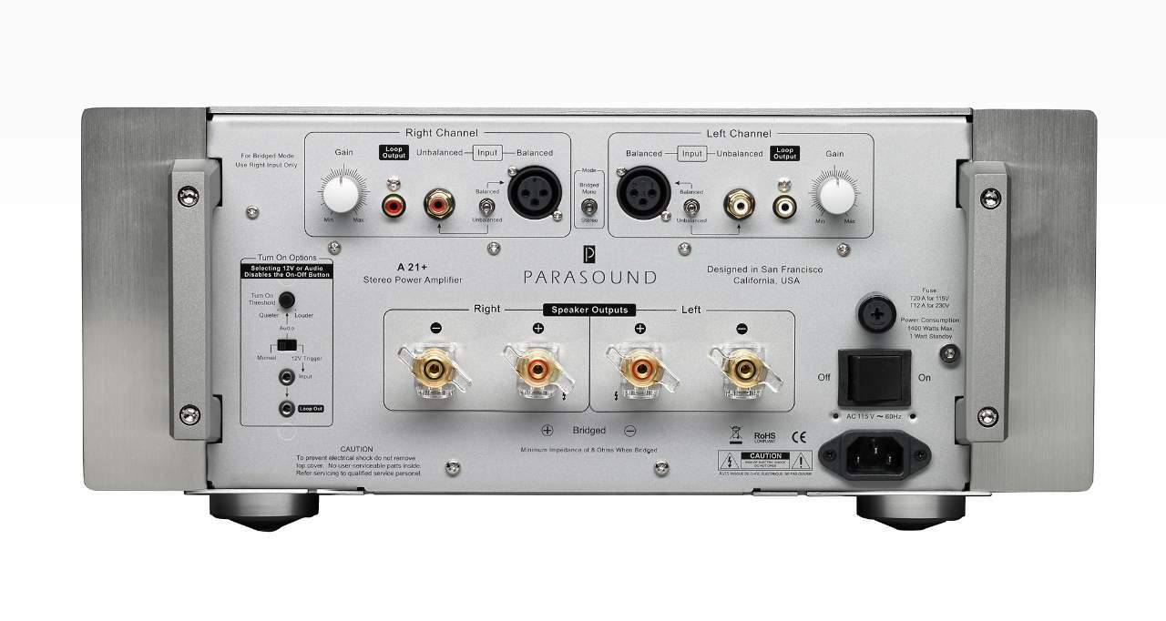

danielet80 Inviato 14 Maggio 2023 Autore Condividi Inviato 14 Maggio 2023 Un paio di foto degli amplificatori: Link al commento https://melius.club/topic/14550-domande-e-dubbi-su-taratura-impianto-ht/#findComment-834815 Condividi su altri siti Altre opzioni di condivisione...
danielet80 Inviato 14 Maggio 2023 Autore Condividi Inviato 14 Maggio 2023 Questo invece il sub: Link al commento https://melius.club/topic/14550-domande-e-dubbi-su-taratura-impianto-ht/#findComment-834826 Condividi su altri siti Altre opzioni di condivisione...

mbmf Inviato 15 Maggio 2023 Condividi Inviato 15 Maggio 2023 Il 14/5/2023 at 16:14, danielet80 ha scritto: è il caso che porti la manopola dellA21+ al massimo Se ben ricordo la Parasound consiglia sempre di impostare il gain al massimo, e se possibile, utilizzare connessioni XLR bilanciate. Link al commento https://melius.club/topic/14550-domande-e-dubbi-su-taratura-impianto-ht/#findComment-836051 Condividi su altri siti Altre opzioni di condivisione...
danielet80 Inviato 15 Maggio 2023 Autore Condividi Inviato 15 Maggio 2023 @mbmf Sulle connessioni ok, sui gain non saprei, al momento sono a metà fra minimo e massimo. Purtroppo però non trovo indicazione sul min/max gain dell'A21+. @audio_fan grazie per il tuo parere. Non amo il sub troppo invasivo ma al volume impostato dal pre lo trovo quasi del tutto assente, ragione per cui sono tornato su VARIABLE e il volume me lo sono impostato secondo i miei gusti. Non vorrei dire una cavolata e portarmi sulla strada sbagliata, ma da come ho capito io forse mi conviene rifare la taratura del sub e mantenere VARIABLE in maniera da impostare i parametri che mi paiono i meglio suonanti ed allo stesso tempo sul pre, impostare correttamente l'impianto come un 5.1 (quindi lasciare che rilevi il sub), ma al momento della taratura con Audyssey scegliere l'opzione "salta" per quanto concerne l'invio dei segnali per misurarlo col microfono. In questo modo farei la taratura dei soli diffusori ed al sub rimarrebbero le impostazioni ricevute dal D.A.R.O. Altra cosa sui gain: come ho scritto, per entrambi i finali ho lasciato il GAIN a metà fra minimo e massimo (ripeto, a differenza dell'A31, sull'A21+ non trovo indicazioni di quale sia il valore massimo e minimo). Dove aver visto il riassunto finale post taratura, come dicevo i diffusori anteriori dx e sx gestiti dall'A21+ sono stati regolati a +5dB, quindi mi viene da pensare che la scala di GAIN dell'A21+ sia diversa da quella dell'A31, cosa ne pensate? Inoltre, ritenete sia necessario entrare nelle impostazioni manuali e andare a selezionare per i varia diffusori la distinzione diffusore "piccolo" e "grande"? Oppure con la taratura Audyssey questo passaggio diviene superfluo? Scusate per tutte le domande ma è un po più complicato di quanto pensassi... spero interverrete a dipanare i dubbi, grazie. Link al commento https://melius.club/topic/14550-domande-e-dubbi-su-taratura-impianto-ht/#findComment-836438 Condividi su altri siti Altre opzioni di condivisione...
mbmf Inviato 16 Maggio 2023 Condividi Inviato 16 Maggio 2023 9 ore fa, danielet80 ha scritto: Purtroppo però non trovo indicazione sul min/max gain dell'A21+ Ciao, questo il manuale del nostro ampli, si li ho anch'io: https://parasound.com/support/a21+-manual.pdf ho una configurazione molto simile alla tua, JC5 per i canali frontali, A21+ per i surround; pensa che ho preso anche un A23+ per i back surround che attualmente non utilizzo (nuovo in scatola). Dopo molte prove effettuate, e approfondimenti in rete, avevo letto un interessante post dove veniva affermato (facendo riferimento al manuale del vecchio A21, versione 2003) che le manopole del gain andavano messe al massimo di default. Se ritrovo quel 3d te lo linko con piacere. Ah, benvenuto nel club: 1 Link al commento https://melius.club/topic/14550-domande-e-dubbi-su-taratura-impianto-ht/#findComment-836585 Condividi su altri siti Altre opzioni di condivisione...

danielet80 Inviato 16 Maggio 2023 Autore Condividi Inviato 16 Maggio 2023 @mbmf Sabato farò questa prova e metto i gain dell'A21+ al massimo, rifaccio la taratura e vediamo. Penso di alzare il gain dei soli anteriori dx e sx in quanto se porto al massimo anche quello del centrale/posteriori, mi ritroverei sempre con lo stesso scarto in termini di dB fra i due finali. Grazie per il link del manuale: se noti in ultima pagina parlano di Total Gain 29dB, secondo te cosa vuol dire? In giro nel manuale ho letto che utilizzando connessioni bilanciate XLR, come nel mio caso, il gain è superiore di 6dB rispetto all'uso di RCA, ma ripeto, posto che non c'è la scala dei valori di Gain minimo e massimo sull'A21+, mettendo la manopola del Gain a metà fra minimo e massimo, è palese che l'A31 ha un'uscita superiore... che dipenda forse anche dal fatto che quest'ultimo è certificato THX? 1 Link al commento https://melius.club/topic/14550-domande-e-dubbi-su-taratura-impianto-ht/#findComment-837437 Condividi su altri siti Altre opzioni di condivisione...
mbmf Inviato 17 Maggio 2023 Condividi Inviato 17 Maggio 2023 9 ore fa, danielet80 ha scritto: Total Gain 29dB, secondo te cosa vuol dire? Dovrebbe essere il guadagno teorico totale 9 ore fa, danielet80 ha scritto: il gain è superiore di 6dB rispetto all'uso di RCA Si esatto 9 ore fa, danielet80 ha scritto: non c'è la scala dei valori di Gain minimo e massimo sull'A21+ Anche per questa motivazione si consigliava di metterlo al massimo, almeno eri sicuro di avere lo stesso valore per entrambi i canali. 9 ore fa, danielet80 ha scritto: che dipenda forse anche dal fatto che quest'ultimo è certificato THX? Se paragoni i valori di entrambe le specifiche (A21 --> A21+) vedi che i valori sono identici. Mi riferisco al guadagno e alla sensibilità in ingresso dell'amplificatore. Questo per dire che anche l'A21+ dovrebbe essere certificato THX, ma è stato scelto di rimuovere il logo, primo, per questioni economiche, secondo, sembrerebbe che allontanava i puristi del due canali. Un amplificatore THX, infatti, dovrebbe essere utilizzato esclusivamente in ambito cinematografico. 1 Link al commento https://melius.club/topic/14550-domande-e-dubbi-su-taratura-impianto-ht/#findComment-837654 Condividi su altri siti Altre opzioni di condivisione...
