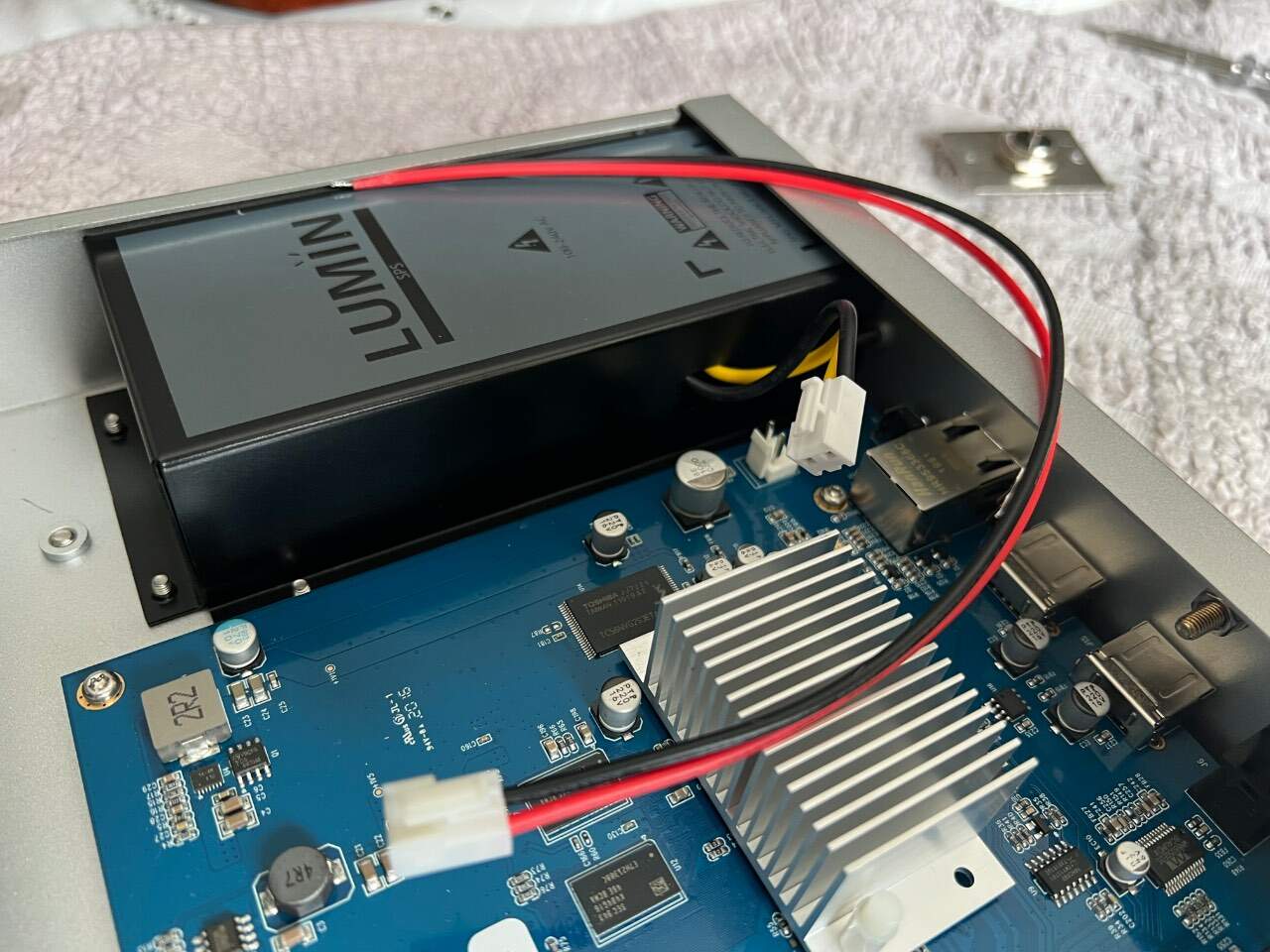

moos Inviato 19 Maggio 2023 Condividi Inviato 19 Maggio 2023 @Sosa non possiedo il Lumin, per cui non ti so dire. Solitamente i dati elettrici sono riportati sia sul manuale, sia direttamente sull’apparecchio. Cercando in rete, però, vedo che il lumin u1 mini ha l’alimentatore interno: sicuro che sia possibile sostituirlo con un lineare esterno? Link al commento https://melius.club/topic/14599-lumin-u1-mini/page/2/#findComment-840647 Condividi su altri siti Altre opzioni di condivisione...
Sosa Inviato 19 Maggio 2023 Autore Condividi Inviato 19 Maggio 2023 @moos : Si , alcuni lo hanno fatto , anche qui sul forum , ciao Link al commento https://melius.club/topic/14599-lumin-u1-mini/page/2/#findComment-840651 Condividi su altri siti Altre opzioni di condivisione...
Atsimo Inviato 20 Maggio 2023 Condividi Inviato 20 Maggio 2023 @Sosa prima devi acquistare questo https://www.magic-mastering.com/shop/en/sbooster/1811-sbooster-lumin-connection-kit.html , montarlo è semplicissimo . Questa connessione è creata per utilizzare lo sbooster che per il lumin u1 mini deve essere di 12v Link al commento https://melius.club/topic/14599-lumin-u1-mini/page/2/#findComment-840886 Condividi su altri siti Altre opzioni di condivisione...
Sosa Inviato 20 Maggio 2023 Autore Condividi Inviato 20 Maggio 2023 @Atsimo : Grazie . Link al commento https://melius.club/topic/14599-lumin-u1-mini/page/2/#findComment-841336 Condividi su altri siti Altre opzioni di condivisione...

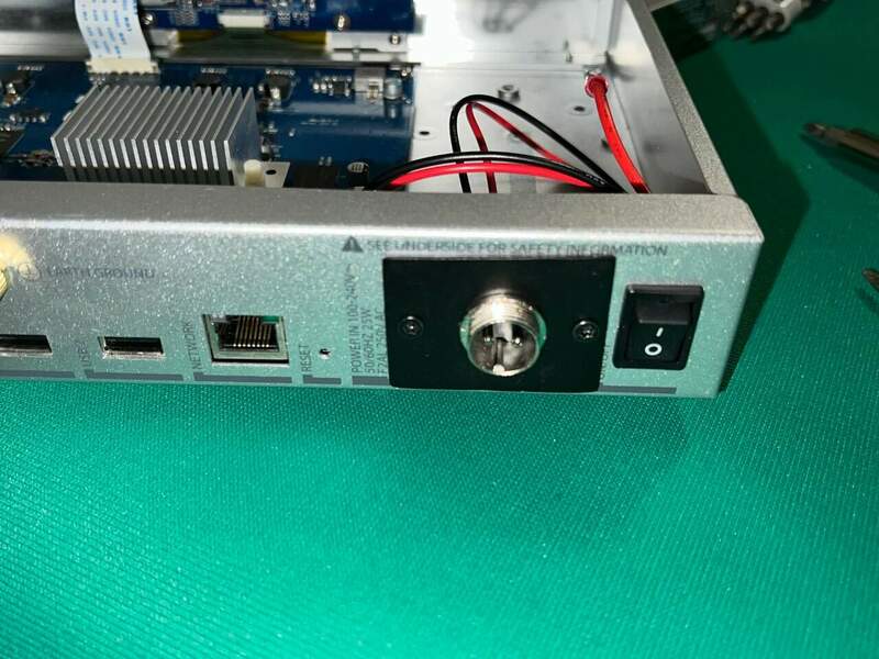

STEFANEL Inviato 22 Maggio 2023 Condividi Inviato 22 Maggio 2023 Io mi son fatto costruire un ali lineare con trasformatore r-core, mi sono costruito la placca da mettere al posto della vaschetta IEC e il connettore prendendo i pezzi su audiophonics Link al commento https://melius.club/topic/14599-lumin-u1-mini/page/2/#findComment-843708 Condividi su altri siti Altre opzioni di condivisione...

STEFANEL Inviato 23 Maggio 2023 Condividi Inviato 23 Maggio 2023 @Sosa danno anche la placchetta con il connettore integrato da mettere al posto della vaschetta iec? Se posso chiedere, dove lo hai comprato? Link al commento https://melius.club/topic/14599-lumin-u1-mini/page/2/#findComment-844906 Condividi su altri siti Altre opzioni di condivisione...
