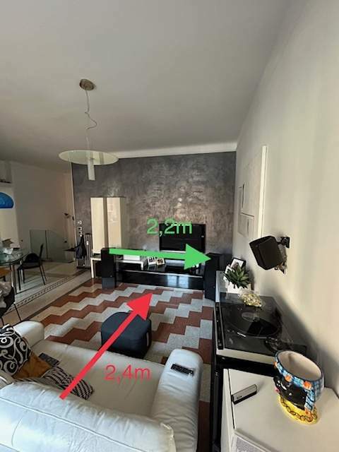

Ciao a tutti, vi sottopongo un quesito: la foto allegata mostra la mia "sala di ascolto" (il virgolettato è d'obbligo!): la stanza è di forma irregolare, aperta su un lato, e adibita anche ad altri usi. I diffusori sono a circa 60cm dalla parete di fondo e dietro al divano c'è circa un metro e mezzo prima del muro (con finestra). L'impianto è composto da amplificatore NAD 304 e diffusori Infinity Reference 31i.
In generale sono abbastanza soddisfatto della resa, ma a volte tendo a ruotare di un paio di tacche la manopola dei bassi, per avere un po' di “punch” in più, cosa di cui, quando lo stesso impianto si trovava in una stanza più piccola e più regolare come forma, non avevo mai sentito il bisogno. Mi è già stato suggerito di cambiare diffusori (o tutto l'impianto), ma vorrei capire se qualcosa si può fare con dei correttori; non avendo idea di quali potrebbero essere utili né tantomeno dove andrebbero messi, chiederei a voi qualche dritta. Grazie in anticipo!

@holden75 la prima cosa da fare e’ effettuare delle misurazioni al punto di ascolto, senza diagnosi non si può predisporre una correzione adeguata. Se senti necessita’ di piu’ punch/bassi potresti provare ad avvicinare i diffusori alla parete dietro di essi.

3 ore fa, holden75 ha scritto:
Le misurazioni come si fanno?
Non e’ una cosa semplice per chi non conosce l’argomento, bisogna studiare e saper leggere i grafici. Microfono es. Umik-1 nel punto di ascolto,  software ad es. REW, se hai un amico esperto diventa piu’ semplice…
Se il tuo problema e’ la mancanza di bassi, probabilmente e’ piu’ semplice cambiare tipo di diffusori
https://melius.club/topic/14666-correzione-di-ambiente/#findComment-843960
Prova a far suinare i tuoi diffusori un pezzo che abbia bassi, e cammina per la stanza. Se trovi un punto dove i  bassi sono buoni, per corpo ed articolazione, non dovresti avere problemi con i diffusori, ma probabilmente la tua zona di ascolto è un una zona di cancellazione. Quanto alle misure, ti hanno consogliato bene. Micorofono pc rew.
In rete ci sono svariate guide.
