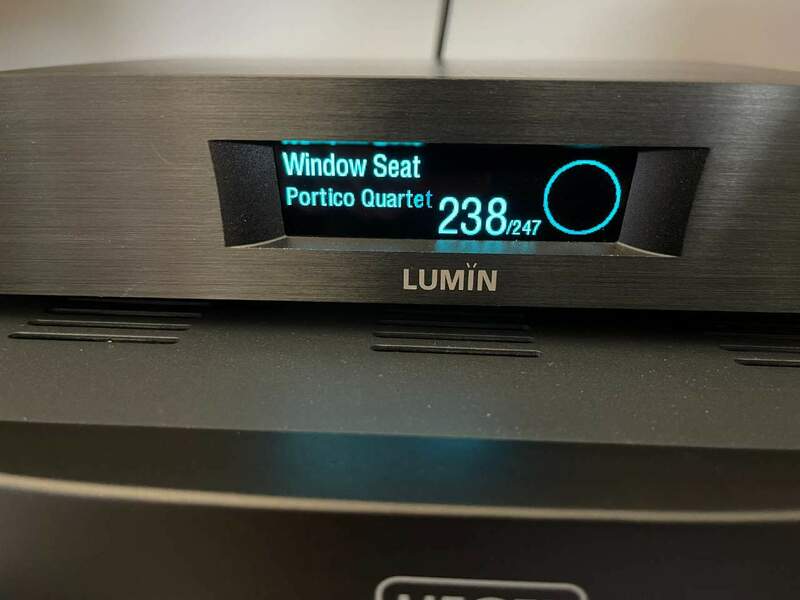

Ale Inviato 23 Maggio 2023 Condividi Inviato 23 Maggio 2023 Sembra che l'app Lumin non veda più il mio D2. L'apparecchio si accende regolarmente, e sul display compare l'ultimo brano ascoltato (vedi foto). Ma come detto l'app non lo vede. Ho provato anche a disinstallare / reinstallare, ma senza successo. Suggerimenti...? Grazie. Link al commento https://melius.club/topic/14675-problema-app-lumin/ Condividi su altri siti Altre opzioni di condivisione...

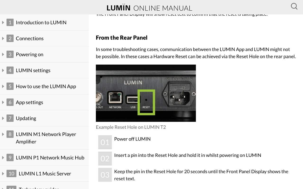

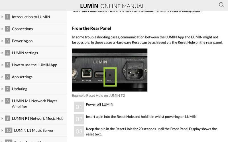

stefano_mbp Inviato 23 Maggio 2023 Condividi Inviato 23 Maggio 2023 @Ale sei certo che streamer e app/tablet/smartphone siano sulla stessa sottorete? Riesci a navigare normalmente su internet da smartphone/tablet? Hai provato a spegnere lo streamer e riaccenderlo (magari togliendo il cavo di alimentazione e ricollegandolo)? … e se non funziona nulla di cui sopra proverei un reset dello streamer seguendo queste istruzioni Link al commento https://melius.club/topic/14675-problema-app-lumin/#findComment-844281 Condividi su altri siti Altre opzioni di condivisione...

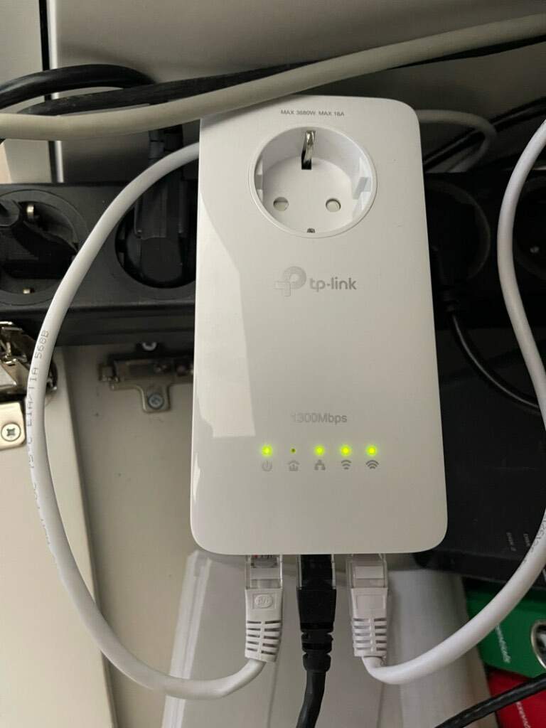

Ale Inviato 23 Maggio 2023 Autore Condividi Inviato 23 Maggio 2023 Il Lumin è connesso tramite un extender TP-link (sempre stato così)… Link al commento https://melius.club/topic/14675-problema-app-lumin/#findComment-844347 Condividi su altri siti Altre opzioni di condivisione...

Ale Inviato 23 Maggio 2023 Autore Condividi Inviato 23 Maggio 2023 E' stato sufficiente staccare e riattaccare il TP-link. Grazie per il supporto... :-) Link al commento https://melius.club/topic/14675-problema-app-lumin/#findComment-844417 Condividi su altri siti Altre opzioni di condivisione...

vassago Inviato 2 Giugno 2023 Condividi Inviato 2 Giugno 2023 per la cronaca io ho un lumin u1 mini connesso in rete tramite un extender tp link da cui parte un cavo. A volte sono costretto a resettare il tp link per far rivedere all'applicazione il lumin. Ho anche un T2 connesso direttamente con cavo e mai avuto un problema i lumin soffrono queste false connessioni cablate. Link al commento https://melius.club/topic/14675-problema-app-lumin/#findComment-856099 Condividi su altri siti Altre opzioni di condivisione...
stefano_mbp Inviato 2 Giugno 2023 Condividi Inviato 2 Giugno 2023 3 minuti fa, vassago ha scritto: A volte sono costretto a resettare il tp link A mio parere il problema sta nell’ extender e non nel Lumïn, gli extender ogni tanto si “impallano” … talvolta basta un repentino salto di tensione e la frittata è fatta … e talvolta non basta neppure il riavvio, bisogna riconfigurarli da capo … esperienza diretta … 2 Link al commento https://melius.club/topic/14675-problema-app-lumin/#findComment-856117 Condividi su altri siti Altre opzioni di condivisione...
