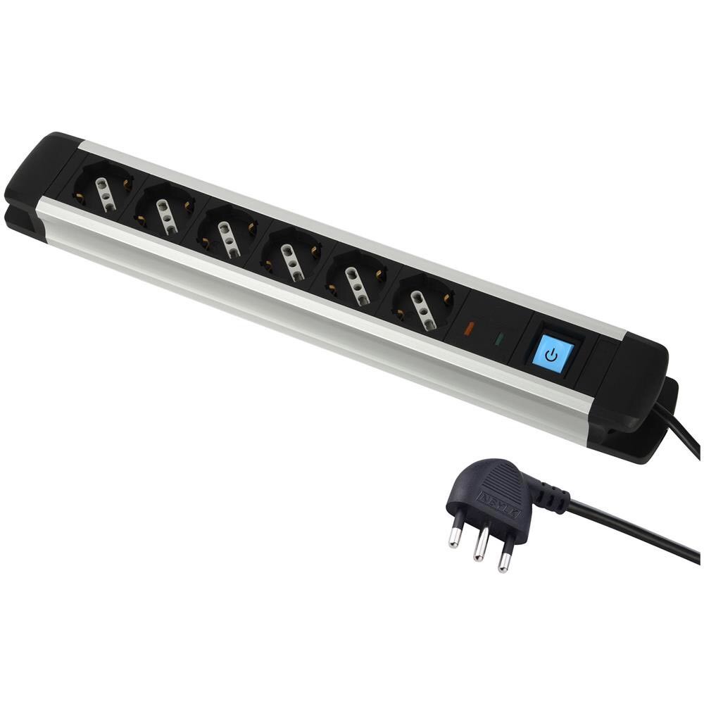

mouse Inviato 24 Aprile 2021 Autore Condividi Inviato 24 Aprile 2021 @stefano_mbp in effetti potrebbe essere un'idea, grazie. Devo però risolvere un nuovo problema: non ho prese di corrente disponibili vicino al CXN... Link al commento https://melius.club/topic/1474-wi-fi-dongle-per-cxn-v1/#findComment-55778 Condividi su altri siti Altre opzioni di condivisione...
stefano_mbp Inviato 24 Aprile 2021 Condividi Inviato 24 Aprile 2021 1 minuto fa, mouse ha scritto: non ho prese di corrente disponibili vicino al CXN .... facile ... Link al commento https://melius.club/topic/1474-wi-fi-dongle-per-cxn-v1/#findComment-55782 Condividi su altri siti Altre opzioni di condivisione...
