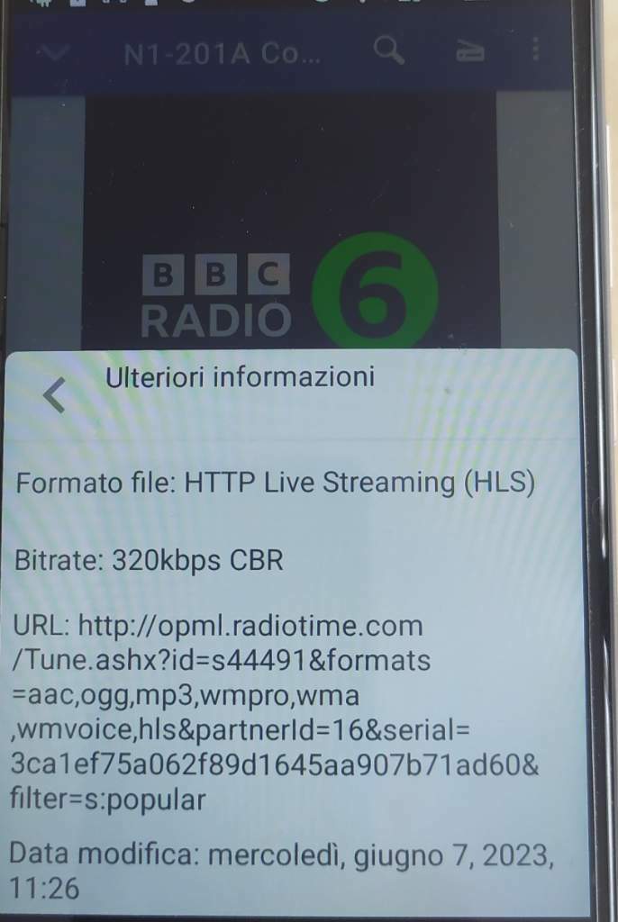

zigirmato Inviato 7 Giugno 2023 Condividi Inviato 7 Giugno 2023 Appena trovata con Daphile mi dà queste informazioni, ah il volume lo regolo solo dall’ampli. Grazie bella radio. Link al commento https://melius.club/topic/14891-problema-streaming-delle-radio-bbc/#findComment-860488 Condividi su altri siti Altre opzioni di condivisione...
stefano_mbp Inviato 7 Giugno 2023 Condividi Inviato 7 Giugno 2023 @pietralata qualche progresso … forse dovresti avere la possibilità di aggiungere stazioni radio custom attraverso la app. Al punto 5.5 della guida trovi il modo di aggiungere stazioni radio di tuo gradimento Inserisci quindi il seguente url per BBC6 (l’ho appena provato usando Minimserver e funziona) http://stream.live.vc.bbcmedia.co.uk/bbc_6music quindi prosegui con le istruzioni della guida per salvarlo e dovresti riuscire a riprodurlo Qui trovi gli altri url delle diverse stazioni radio BBC Link al commento https://melius.club/topic/14891-problema-streaming-delle-radio-bbc/#findComment-860491 Condividi su altri siti Altre opzioni di condivisione...
