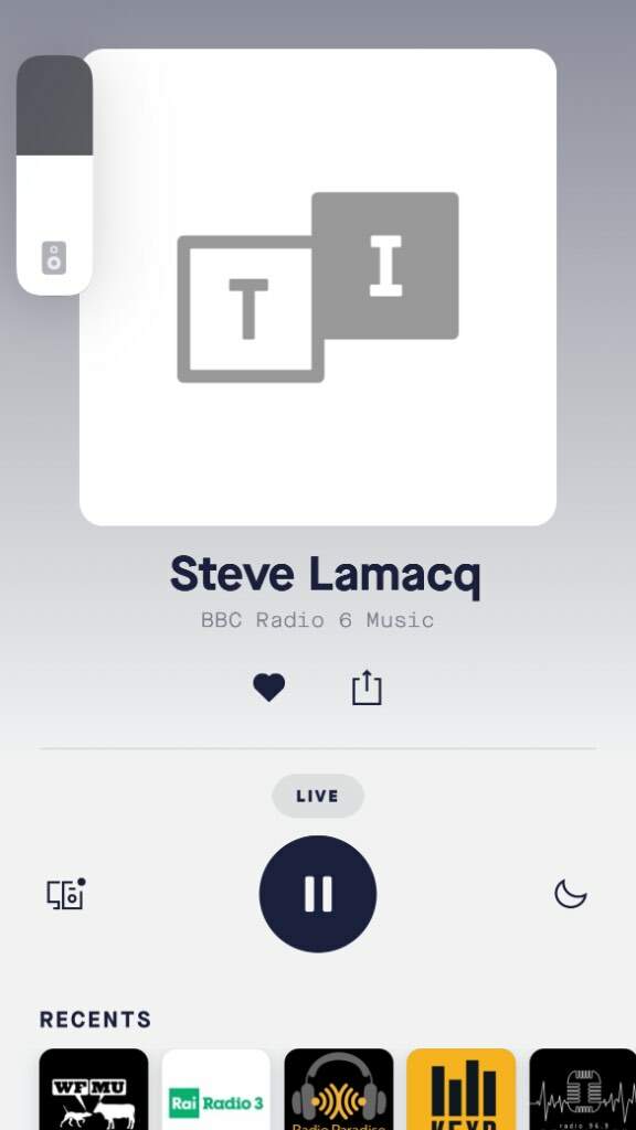

@stefano_mbp buongiorno Stefano, quando utilizzo la app della bbc o anche AirPlay da TuneIn, ora che ho venduto il pre e per il momento utilizzo il controllo volume del LUMIN per pilotare direttamente il finale Pass, non riesco ad escludere il controllo dell’iPhone, sicché controllando lo stesso livello da telefono o da app LUMIN, la regolazione incide sull’altra unità; viene meno così quanto suggerito da LUMIN stessa per ottenere la massima qualità audio settando il volume del telefono al massimo (che corrisponderebbe al massimo volume dello streamer). La guida LUMIN spiega come aggiungere radio a Tunein tramite url ma io già le ho nella libreria dell’app, solamente che a differenza delle altre radio, quelle della bbc non sono visualizzate sul LUMIN, perché probabilmente non supporta il nuovo formato, da qualche settimana a questa parte.

stefano_mbp
@pietralata … un altro dubbio … se gradualmente porti al massimo il volume del iPhone e diminuisci il volume del Lumïn che succede? Ammesso che con AirPlay si controlli il volume del Lumïn mi parrebbe molto strano che la regolazione del volume sul Lumïn interagisse con il iPhone …

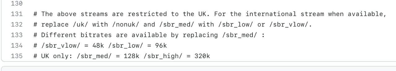

stefano_mbp
@audio_fan sembra di capire che gli stream HLS di BBC (quelli a 320kbps) siano accessibili solamente all’interno di UK quindi non c’è alternativa per chi è fuori UK, solo 128kbps
Questa modifica a quanto si legge è abbastanza recente, qualche mese
