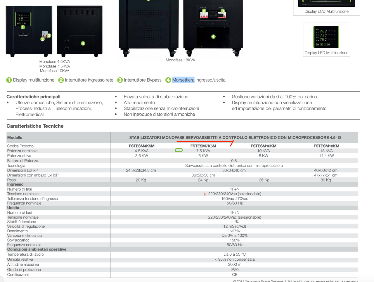

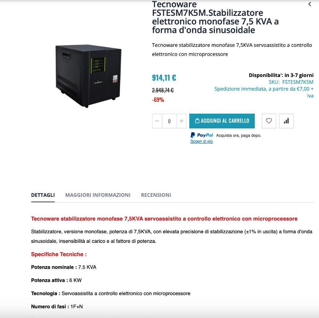

Ciao a tutti, stavo valutando  anche per proteggere le elettroniche da vari  " incidenti" ( fulmini, sovratensioni ecc.ecc.) ) di inserire  prima del quadro elettrico dedicato che serve le prese a muro  dello stereo ( linea  Enel sdoppiata dal contatore  arriva al quadro dedicato) uno stabilizzatore di tensione ed ho visto recentemente questo da 6KW di potenza attiva  . (esagerato?  ... c'è anche da 3,5 KW ) ma la domanda è:  ne vale la pena e  può' influire positivamente anche  sulla corrente (che male non fa!) o  può'   anche peggiorare?
Grazie a tutti ( soprattutto al buon @Fabio Cottatellucci che di queste faccende è uomo  decisamente savio.
 Il  costo tutto sommato è abbordabile (914 €  scontato   )
