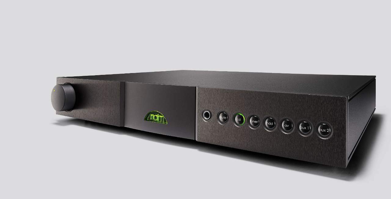

LUIGI64 Inviato 13 Ottobre 2023 Condividi Inviato 13 Ottobre 2023 La presa sul frontale purtroppo non è una uscita cuffia, ci posso collegare soltanto dap e simili Lo utilizzerò con cavo rca/jack come hai suggerito... Link al commento https://melius.club/topic/15170-cayin-ru7-3-dac-in-1-con-la-possibilit%C3%A0-di-accordare-la-timbrica-secondo-la-cuffia/page/2/#findComment-985608 Condividi su altri siti Altre opzioni di condivisione...
Polky74 Inviato 13 Ottobre 2023 Condividi Inviato 13 Ottobre 2023 @LUIGI64 Scusa ma è un ampli da casse? Se fosse così forse converrebbe vedere una foto del lato b. Link al commento https://melius.club/topic/15170-cayin-ru7-3-dac-in-1-con-la-possibilit%C3%A0-di-accordare-la-timbrica-secondo-la-cuffia/page/2/#findComment-985628 Condividi su altri siti Altre opzioni di condivisione...
LUIGI64 Inviato 13 Ottobre 2023 Condividi Inviato 13 Ottobre 2023 @Polky74 esatto non un ampli per cuffie Link al commento https://melius.club/topic/15170-cayin-ru7-3-dac-in-1-con-la-possibilit%C3%A0-di-accordare-la-timbrica-secondo-la-cuffia/page/2/#findComment-985639 Condividi su altri siti Altre opzioni di condivisione...

Gibru Inviato 14 Ottobre 2023 Condividi Inviato 14 Ottobre 2023 13 ore fa, LUIGI64 ha scritto: Ho questo ampli, come collego l'accrocchio: Bell'ampli, mi ha sempre intrigato ascoltare qualcosa di casa Naim. Purtroppo il tuo, come peraltro la maggior parte degli ampli moderni, non ha uscita tape-out che avrebbe consentito di inserire a valle (facilmente) un amplificatore per cuffia come il Cayin iHA-6 citato. Link al commento https://melius.club/topic/15170-cayin-ru7-3-dac-in-1-con-la-possibilit%C3%A0-di-accordare-la-timbrica-secondo-la-cuffia/page/2/#findComment-985988 Condividi su altri siti Altre opzioni di condivisione...
