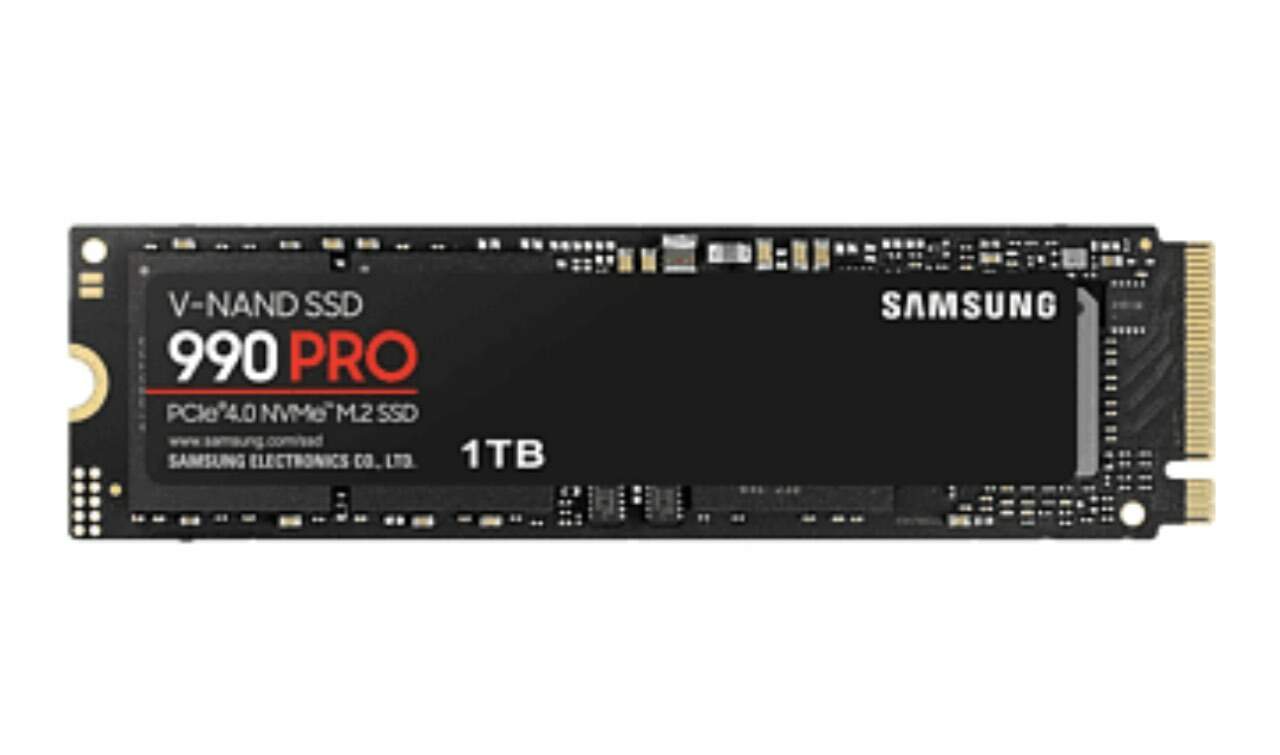

Ecco, questo è un NVME da un terabyte. Questo è garantito per 600 terabyte di scritture, superato quel limite non funziona più. Se lo prendete da 2 terabyte sarà garantito per quasi il doppio. Conoscete hd meccanici che possano darvi la stessa garanzia?
5-Year Limited Warranty or 600 TBW Limited Warranty
INTERFACE
PCIe Gen 4.0 x4, NVMe 2.0
DIMENSION (WxHxD)
80 x 22 x 2.3 mm
WEIGHT
Max 9.0g Weight

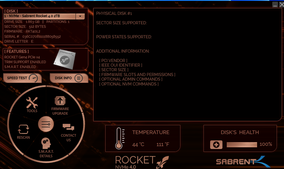

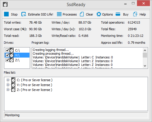

In genere ogni produttore ha il suo. Quello di Samsung ad esempio è "Samsung Magician", Sabrent ha "Sabrent Control Panel". Insomma, se compri un'altra marca chiedi pure.... o magari fai prima a cercare sul sito del produttore. :classic_laugh: Il mio ad eesmpio è questo. Poi se ti addentri nelle funzioni hai tutti i dettagli e puoi settare degli allarmi quando si avvicina alla soglia.
Quello di Samsung ha più opzioni e settaggi, questo è un pò spartano, ma ce ne sono tanti di sviluppatori indipendenti e freeware, basta googlare.
 Ad esempio ssd Life o Hard disk sentinel.
Grazie, ho visto che sono arrivato alla 990.
Io ero rimasto alla 970.
Ovviamente conviene prendere sempre l’ultima versione, a meno di non trovare offerte “assurde” di quella precedente con sconti molto importanti.
