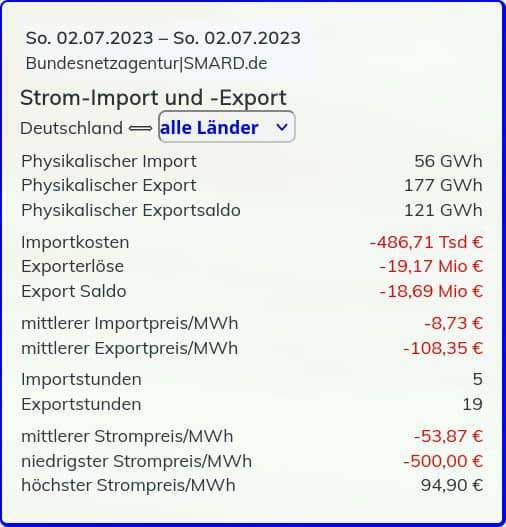

Lo scorso weekend, il forte vento e il sole hanno pompato al massimo la generazione rinnovabile in Germania, portando - tanto per cambiare - i prezzi in negativo.
Questo significa che sono stati pagati i consumatori industriali per attaccare carichi alla rete (alla faccia dell’efficienza e della diminuzione dei consumi) e inoltre sono stati pagati i paesi confinanti per prendersi parte dell’eccesso energetico tedesco.
In Francia, prevedendo la situazione, hanno spento un paio di reattori per qualche giorno e hanno incamerato energia dai vicini, venendo pagati per farlo. In totale, come vediamo dalla tabella, la Germania ha esportato un saldo netto di 121 GWh pagando 19 milioni di euro, con un picco massimo di -500 €/MWh e una media giornaliera di -53 €/MWh.
Per il momento questo tipo di situazione tende a verificarsi solo nelle domeniche estive, ma dà un chiaro segnale del fatto che in Germania le rinnovabili si stanno già cannibalizzando tra di loro: quando sole e vento abbondano, gli impianti producono più di quanto serve alla rete. I produttori però vogliono giustamente essere tutti retribuiti, perché nessuno investirebbe in nuovi impianti se non avesse la certezza di guadagnare quando il vento e il sole ci sono (già quando non ci sono il guadagno è zero), e quindi le soluzioni possibili sono solo due:
